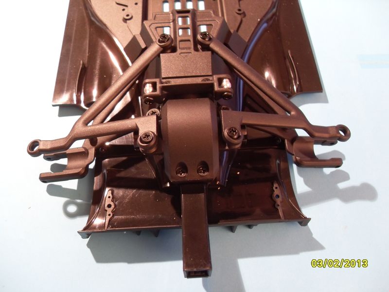

Ausgabe 42 behinhaltet de Teile für die hintere Dämpferbrücke.
Ein sehr anspruchsvoller Bau,
deswegen hier 2 Bilder vom fertig montierten Teil!
Und auf die Karosse montiert.

Nun zu Ausgabe 43 und 44.
Teile der Augabe 43:
Den Steck aus dem hinteren Querlenkers (links) raus getrennt:
Die Kugeln in den Querlenker eingepresst:
Und den Querlenker montiert:
Ausgabe 44 beinhaltet den Querlenker (rechts).
Die Teile:
Die weiteren Handgriffe unterscheiden sich nicht von Ausgabe 43
deswegen gibt es auch keine Einzelbilder.
Nur eine Anmerkung:
Die Kugeln haben einen kleinen Steg (roter Pfeil),
die Kugel muß so in den Querlenker gepresst werden das der Steg nach unten zeigt:
So, zum Abschluss noch 2 Bilder vom Ist Stand des Hecks:

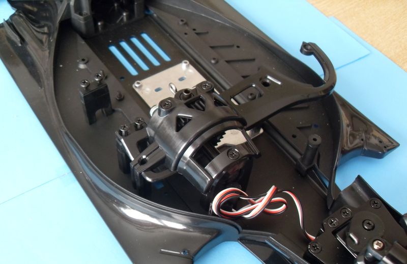

Hier handelt es sich um die Bremsscheibe und Servohalterungen nebst Schrauben:
Madenschraube wieder gelöst, Muffe abgenommen, die Bremsscheibe auf die Welle geschoben,
Muffe wieder drauf und Madenschraube wieder fest gezogen:
So und nun noch die beiden Halteböcke für den Gas/Bremsservo aufs Chassis geschraubt:

Weiter geht es mit mit Abschnitt 58.
Die Teile:

In Ausgabe 59 wurde nur die Motorhalteplatte installiert.
Hier die Teile, nebenbei wurden die restlichen Schrauben der Ausgabe 58 verbaut:
Da es hier nicht viel zusagen gibt lasse ich die Bilder sprechen:
Mal von unten gesehen:

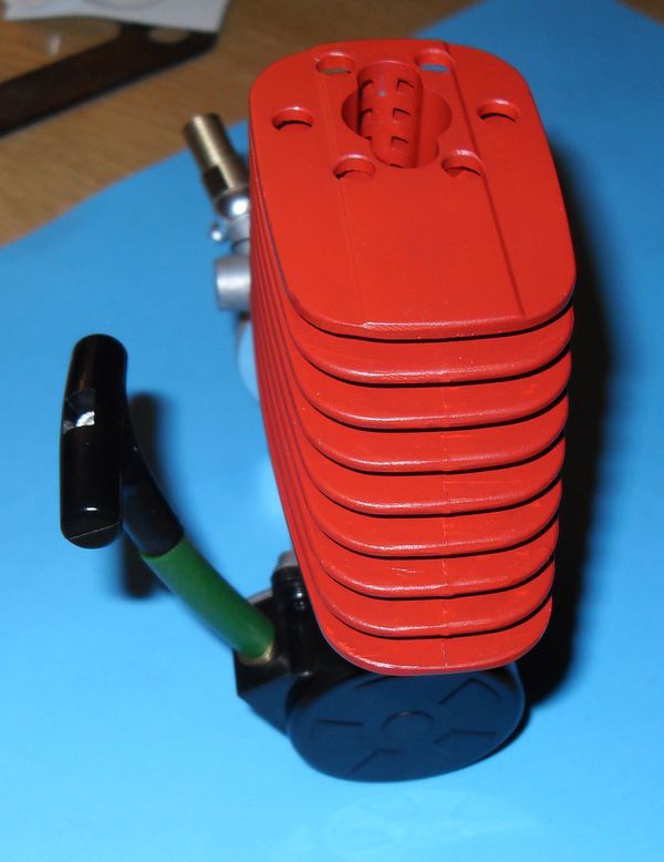

Hier das Teil der Ausgabe 64,
es ist nur der Motorblock oder auch Kurbelgehäuse genannt.
Für die Leute die es interessiert, der Motor nennt sich GX-21.

Die zwei silber farbenden Dichtungsringe (rechts im Bild),
werden übereinander auf den Zylinder gelegt:
Anschließend wir der Zylinderkopf auf gesetzt,
und nach Anleitung verschraubt, (die Bolzen werden immer gegenüber liegend fest geschraubt)

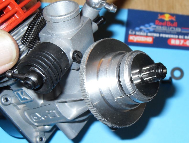

Zuerst wurde ein Konus auf die Kurbelwelle geschoben..
.... mit etwas Nachdruck saß der Konus nun auch da wo er hin sollte:
Dann wurde die Schwungscheibe aufgesetzt:

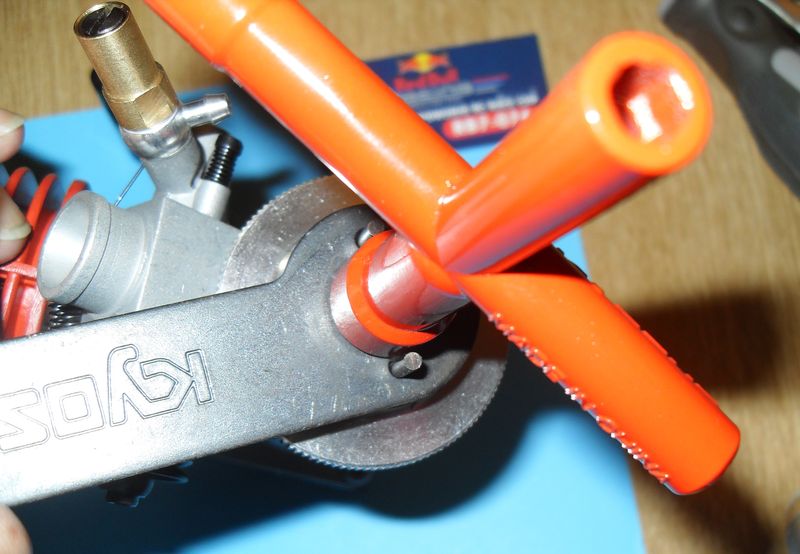

Nun kam die Kupplungswelle ins Spiel, diese habe ich dann mit der Hand aufgeschraubt:
Jetzt wurde der Schwungscheibenschlüssel aufgesetzt:
Nachdem ich die Schwungscheibe mit dem Schwungscheibensc.... arretiert hatte,
kam noch der Mehrzweckschlüssel zum Einsatz.
So wurde dann alles schön fest geschraubt:

Hier seht ihr die Kupplungsbacken, die mit einer Feder zusammengehalten werden.
Um die Kupplung zu montieren muß man die Feder entfernen..
.. und anschließend wieder drüber ziehen:
Hier ist dann auch schon die U-Scheibe und das Nadellager aufgeschoben:
Die kleine Schraube und die kleine U-Scheibe sind dann in der nächsten Ausgabe zu verbauen.
Und nun zur Ausgabe 76.
Das Teil nennt sich Kupplungsritzel, + Schraube und U-Scheibe aus der voran gegangenden Ausgabe:
Das Ritzel wurde mit der Schraube montiert, und fertig war die Ausgabe.
So nun noch zum Abschluss ein paar Bilder vom fertigen Treibwerk:
Bis auf den Schalldämpfer ist der Motor nun komplett fertig!

Nun also die "feierliche Hochzeit",
dies bedeutete, dass erstmal wieder einige vormontierte Teile ausgebaut werden mußten,
danach sah es dann so aus:
Jetzt wurde der Motor auf die Haltepunkte gestellt und mit den Haltebolzen
provisorisch fixiert.
Dann wurden die beiden entscheidenen Zahnräder nach Anleitung ausgerichtet:
Anschließend wurden die Haltebolzen festgezogen und die anderen Teile wieder eingebaut,
das sah dann so aus:
Ein Blick auf die Unterseite:
Hier (rote Pfeile) wird das Abgasrohr nach außen geführt:
