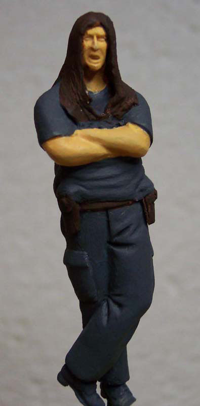

nachdem ich nach gefühlten 5 Monaten mal wieder ein paar Tage frei hatte, hab ich mich an die Verwirklichung einer Dioramenidee gemacht.Entstanden ist die Idee nach einer Rock`n Roll Produktion (ich glaube es war Deep Purple) nach dem Abbau bei einem gemütlichen Bier im Crew Zelt.Bevor ich jetzt hier den ganzen Abend schildere (das will eh keiner wissen ) kurz das Szenario:Aufbau bei einer Rock Produktion die Bühne steht bereits der erste Truck ist entladen.Es stehen etliche cases auf der Bühne und die Crew beginnt damit das Licht zu hängen.
Begonnen hab ich mit der ersten Figur, es war übrigens der erste Figurenumbau größeren Ausmasses für mich.Ausgegangen bin ich von einer 1/35 Resinfigurfigur, hier habe ich die Hose den Pullover und natürlich die Frisur geändert.Aber bevor ich mich in ewig lange Erklärungen verstricke zeig euch euch einfach mal die Bilder.
das war die Ausgangsfigur vor dem Umbau:https://servimg.com/index.php?lang=de
und hier danach:
Hab das kerlchen erst mal grob grundiert die richtige Bemalung kommt noch
Die Figur ist natürlich einem realen Menschen nachempfunden (ist seine typische Arbeitshaltung :motz: )
und hier nochmal der vergleich vorher nachher:
So und nun seid ihr dran.

was für ein Zeitsprung! Da fühlt man sich gleich wieder in die Jugendzeit zurück versetzt. Der Umbau ist wirklich erstaunlich - wie macht man so was?

der ist ja nicht wieder zu erkennen!

Eine erstaunliche Wandlung.
Wie hast du das T-Shirt an den Armen hinbekommen?
Das sieht nach Spachtelfeinarbeit aus.

als erstes hab ich mit einem scharfen Bastelmesser, die Pulloverstruktur entfernt.Danach das Ganze etwas verschliffen.An den Armen hab ich einfach einen kleinen Streifen Modelliermasse ( ich benutze Milliput superfine) aufgetragen und das ganze dann mit feuchten Modellierwerkzeugen verblendet, bis ein sauberer Übergang entstanden ist (gleiche Vorgehensweise auch beim Kragen). Dann hab ich die Taschen der Hose modelliert (als Vorbild hab ich meine eigene Arbeitshose genommen) und zwar hab ich da auch wieder einen streifen Modelliermasse an den entsprechenden Stellen aufgebracht und dann mit verschiedenen Modellierwerkzeugen die Form herausgearbeitet.Bei den Haaren war es etwas umständlicher.Hier habe ich zuerst dünne Plättchen Milliput aufgetragen, so daß ich schon mal die Haarform grob vorgegeben hatte.Die Haarsträhnen wurden dann aus extrem dünnen "Milliputwürstchen" einzeln aufgebracht, bis ich mit dem Ergebniss zufrieden war.Klingt einfach hat aber immerhin 4 Tage gedauert, bis ich damit zufrieden war.
