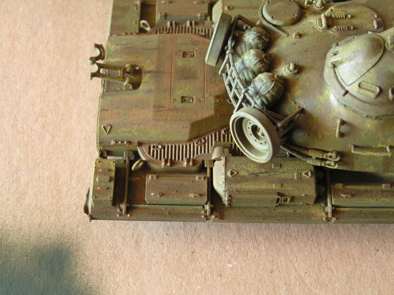

Grundiert habe ich das Modell mit Tamiya XF 62 Olive Drab. Nach entsprechender Trocknungsphase habe ich den Panzer mit Graphit ( zermörserte Bleistiftmine ) eingerieben, um einen Metalleffekt zu erhalten.
Der nächste Arbeitsschritt bestand darin, den Panzer mit einer Mischung aus versch. Pastellkreiden und Lampenöl ( rot ) zu waschen.
Erst hier hab ich Esel daran gedacht auch mal ein Bild zu machen......
![M48A3 W.I.P Pict0016](https://i.servimg.com/u/f67/16/27/42/99/pict0016.jpg)
Das Lampenöl hat den Vorteil, daß es Rückstandslos verdunstet und nur die Pastellkreiden am Modell verbleiben. Dem Trockenvorgang habe ich ca 2 Tage
Zeit gegeben.
Als nächstes habe ich das Modell mit Wasser besprüht und anschließend mit Speisesalz eingesalzen. Man sollte das Modell hierbei nicht unbedingt zu nass machen, da sich sonst das Salz auflöst.
Gleich nach dem Salzen wurde das Modell Mit Tamiya XF 13 Japanese Army Green gebrusht.
Nach ca. 15 - 20 Minuten habe ich das Modell dann unter warmem Wasser mit Hilfe einer alten Zahnbürste gewaschen.
![M48A3 W.I.P Pict0017](https://i.servimg.com/u/f67/16/27/42/99/pict0017.jpg)
Der Original-Farbanstrich kommt durch das Abwaschen des Salzes wieder zum Vorschein.
Achtung: das geht am besten mit Acryl-Farben. Mit Öl-Farben wird das ein fürchterliches Geschmiere.......

Zum Einsatz kam hier Dunkler Ocker von Lucas Cryl Studio. Die Farbe habe ich unverdünnt mit einem Pinsel (Größe 2 ) am Modell aufgetragen und anschließend mit einem Borstenpinsel verrieben.
Als nächstes steht jetzt die Detailbemalung an ( Kuppel, Lichter, Kettenglieder etc. )
Sorry wegen der diesmal weniger guten Qualität der Bilder.
In diesem Sinne, bis bald.
