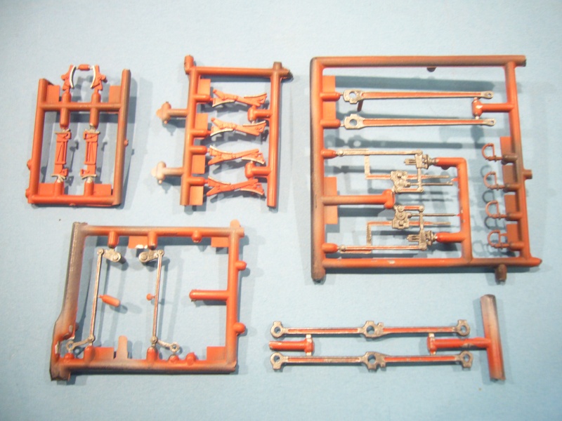

ich habe weiter in meinem Fundus gestöbert und in einem Schuhkarton noch ein Projekt gefunden, welches ich vor Jahren mal begonnen habe:
Ich wollte beim Bau einer Lok von Revell mal mehr an den Detalierungsgrad von industriell angebotenen Loks herankommen. Deshalb habe ich beschlossen, die Kesseldetails abzuschleifen und durch Weinertteile zu ersetzen. Die gekauften Weinerttütchen haben mich deutlich mehr gekostet als der Bausatz (das meine ich mit total bekloppt).
![Baubericht BR 01 von Revell P1090248](https://i.servimg.com/u/f39/14/99/74/30/p1090248.jpg)
Das sind die verschiedenen Teile, welche ich der Lok verpassen möchte.
