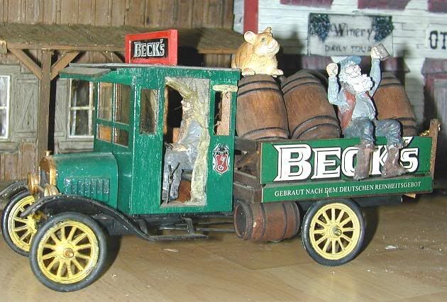

Moin,
Auto-Modelle aus Holz sieht man eigenartigerweise nicht so oft. Die Fa. Northeast Narrow Gauge in Maine hat ein paar Bausätze im Angebot. Hier wäre mal der Brauereilaster in ca 1 : 20.
Räder und Kühler sind aus Zinn, die Kotflügel aus Karton mit aufgeklebtem Draht. der Rest vorwiegend aus vorgeschnittenem Holz. Die Beschriftung habe ich damals, also in der Vor-PC-Zeit, aus der Verpackung eines Six Packs geschnitten.
Ford TT kann man relativ leicht aus Ford T Modellen bauen. Sie haben lediglich einen um 25% längeren Radstand. Ford hat oft nur die Fahrgestelle und Antriebe als Bausätze geliefert. der örtliche Schmied oder Schreiner hat die dann zusammengesetzt und mit Aufbauten versehen. Allerdings gab es auch damals schon Bausatzhersteller, die Aufbauten nach Wunsch per Bahn verschickt haben.
Viel Spaß
