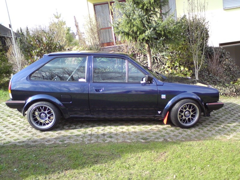

Hallo.
Mein restaurierter 88er Polo muss für mich Sommerauto, Hobbyauto und "Sportfahrzeug" sein. Ich bin jetzt so alt, dass ich leichter die Fakten des Lebens akzeptiere. Auch im Modellbau sind Ferrari, Porsche und Co. für mich tabu.
Jeder hat sicher schon mal Lust gehabt, seinen Wagen, Boot, Flugzeug oder Pferd als Modell ins Zimmer zu stellen.
Vom VW Polo git es in "meinen" Maßstäben 1:24 und 1:32 keine Großsserienbausätze.
Das Dreckszeug Resine und ein teurer Handarbeitsbausatz muss herhalten. Als Slotracer muss der Wagen auch fahren.
Heckantrieb für VW Polo ????? Nein.
Ich werde versuchen, ein Slotracing-Fahrwerk so umzubauen, dass es Frontantrieb hat. Ein einfaches "Umdrehen" des Fahrwerkes und somit "Rückwärtsfahren" genügt technisch nicht.
Vor Jahren mit mittlerem Erfolg ausprobiert, muss ich mir jetzt für Frontantrieb Verbesserungen einfallen lassen.

Prima Idee!
Ich suche schon länger einen BMW E34, den ich mir dann in die Vitrine stellen will genau so, wie ich Ihn fahre.
Geile Felgen übrigens - von BMW auf VW Fahrer gesagt...
