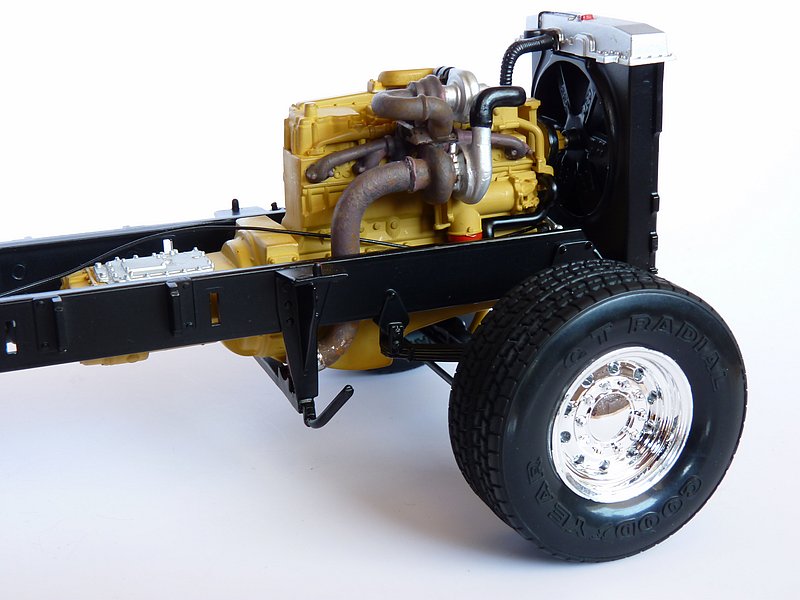

pünktlich zum Jahresende (Planerfüllung !) ist es geschafft - der Wrecker ist fertig.
Er hat etwas Nerven gekostet - aber das Ergebnis entschädigt.
Bei meinem Exemplar des Bausatzes war das Motto "Hier passt nix" nahezu konsequent durchgezogen.
Während die Teile des Fahrgestells (also alles außer dem Wreckeraufbau) durch Verzug, Grat, und Auswerfer an den unmöglichsten Stellen
glänzten, passten die Teile des Wreckeraufbaus zu gut: bei den ineinanderzusteckenden Teilen (Kranarm. Stützen, Erdsporne...) ist die Passung so knapp, das die Teile mit Farbe nicht mehr ineinander passen (aber davor war ich schon gewarnt). Positiv : das mehrteilige Deck des Wreckeraufbaus - mein Angstgegner - passte auf Anhieb super !!!
Dafür war die Reling, dank geschickter Platzierung der Angüsse, in eine Menge Stückchen zerfallen, und mußte mühselig zusammengepuzzelt werden.
Die Klarsichtteile waren eher schlierig als klar, und aus einer derart spröden Plastmischung, das man beim Bearbeiten Splitterschutzbekleidung gebraucht hätte. Gepasst haben die Frontscheiben natürlich auch nicht.
Die Chromteile waren teilweise schlierig, oder mit Sinkstellen und Graten verziert, und das Super-Decal passte nicht für den Wreckeraufbau.
Nun aber genug gejammert - am Ende ist ja was draus geworden:
Und weil bei diesem Modell, wenn man es nach der Anleitung baut, die Motorhaube am Ende nur noch einen Spalt weit aufgeht, hier nun
noch ein Blick auf den fast fertigen Motor:
Weil die Decals für den Wreckeraufbau nicht passten, hatte ich mich dazu entschlossen, den roten Teil zu lackieren, und die Zierelemente aus den Decals auszuschneiden und einzufügen. Das hat besser funktioniert als gedacht. Revell Rot glänzend 34 entspricht ziemlich genau dem Farbton der Decals, und da die Decals ziemlich dünn sind gleicht sich das ganze dann noch etwas an (Nachteil : die Weißen Linien werden etwas rosa dadurch). Nach 3 Schichten Klarlack, mit Zwischenschleifen sind die "Flickstellen" quasi unsichtbar.
Die Tanks wurden, da die Originalverchromung unter aller Kanone war, entchromt, und mit Metallpolierfarbe neu "verchromt".
Zusätzlich hat der Wrecker eine Abschleppöse in der Stoßstange, eine weitere Antenne und Metallstifte für die Türscharniere bekommen.
