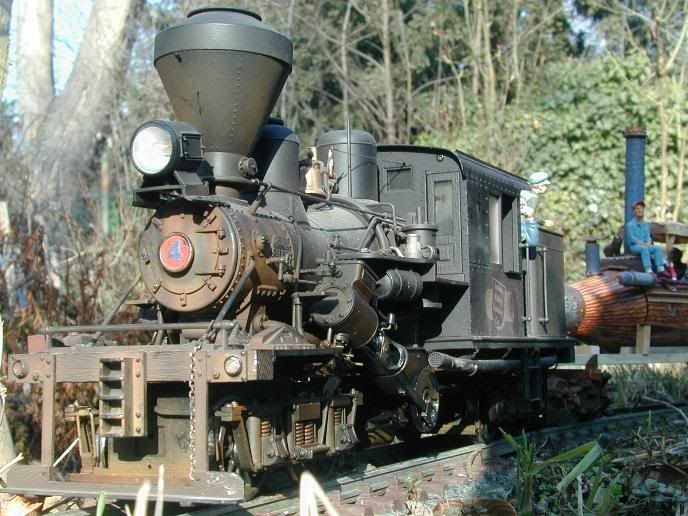

In der Vitrine sieht man es den Modellen normalerweise nicht an, wie sie gesteuert werden. Bei dieser 1 : 20 Bachmann Climax Lok müsste man erst die Rauchkammertür öffnen, um die beiden Ladebuchen zu erkennen.

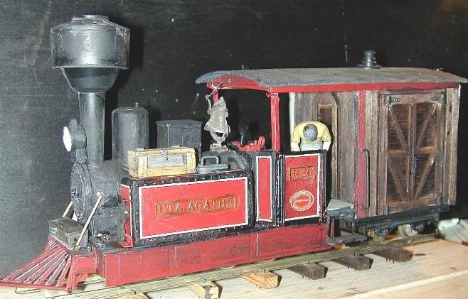

Ob man bei HO Heimanlagen Funkerei braucht, hängt von den jeweiligen Bedürfnissen ab. Ich werde in meine Gn15 Reqalanlage vermutlich meine alten Aristocraft-Einfach-Schienen Funk Komponenten verbauen. Ich rangier halt gerne.
Aristo Funkempfänger-Regler bis 1 Ampere (Gleichstrom) haben diese Dimensionen. Die können zusammengesteckt werden und pase sogar in viel HO Loks oder in die Tender.
