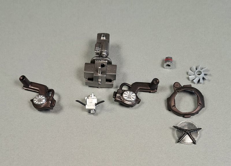

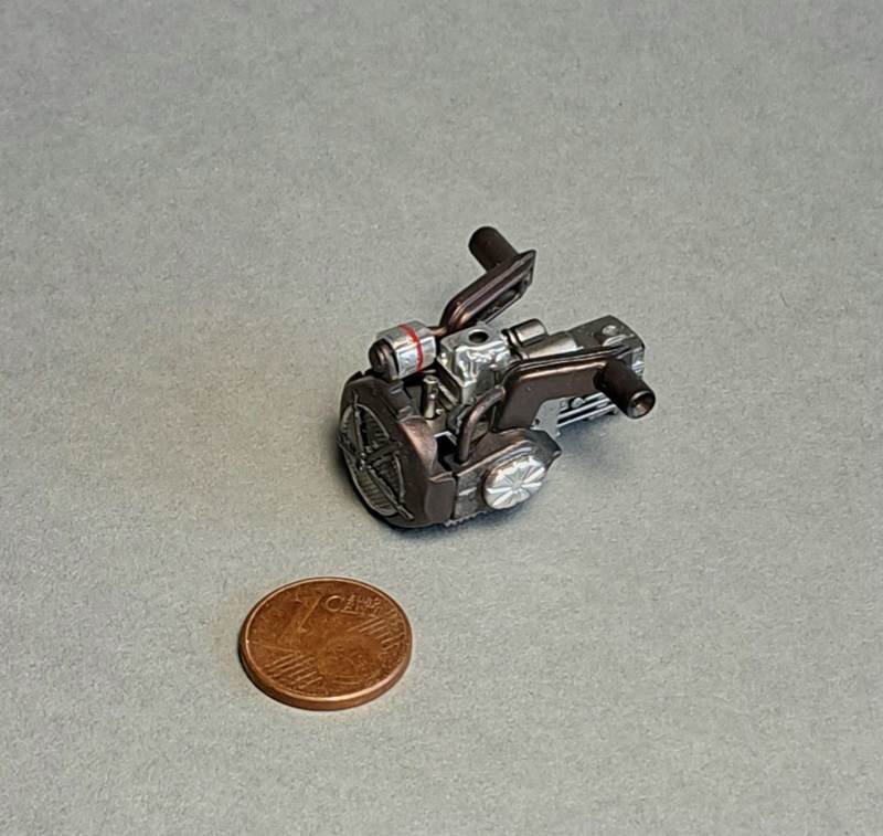

Als erstes geht es an den Motor. Dazu müssen die folgenden Teile Gesäubert werden.....:
Die Teile wurden lackiert und sahen danach so aus......:
Jetzt nur noch die Teile zusammen bauen und fertig ist der Motor....:
Das ist schon ein kleines Drömmelchen. Auch im Original. In meiner Lehre zum KFZ Mechaniker (1974-1977) habe ich so einen Enten Motor ausgebaut. Den konnte ich mir fast unter den Arm klemmen und wirkt wie ein Rasenmähermotor.
Zwei Fotos mit 1 Cent Münze.....:
Jetzt noch ein Foto mit den eingesetzten Farben.....:

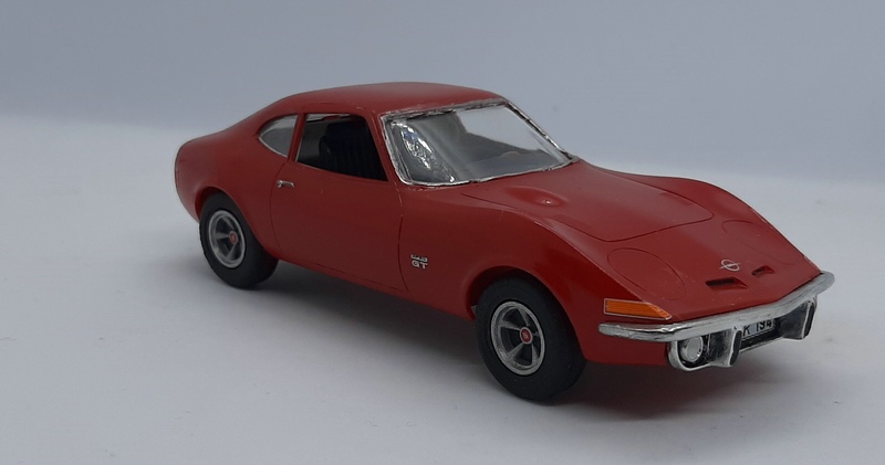

... au man, einen GT gegen eine Ente....

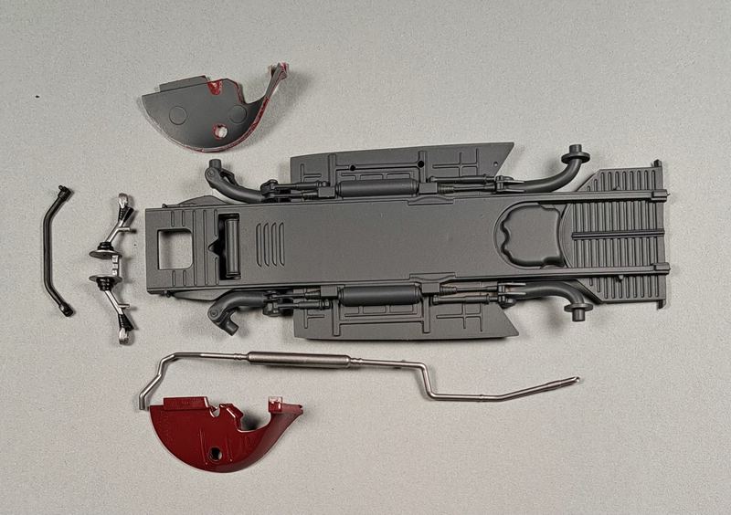

Aber jetzt wieder zur Charleston Ente. Es stand ja an, die im letzten Post gezeigten Teile für unten rum zu lackieren. Teile die die gleiche Farbe bekamen, hatte ich schon zusammen gebaut. Guckst du Lack auf den Teilen......:

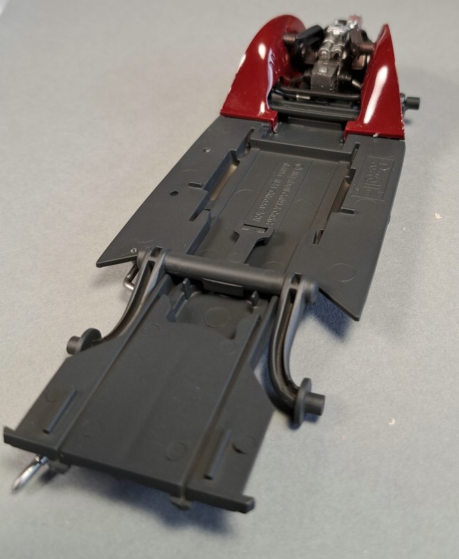

Um möglichst die rote Farbe des Original zu bekommen verzichtete ich auf Experiment und habe mir eine entsprechende Sprühdose bestellt.
Dann habe ich alles zusammengebaut was so aussieht.....:
.....von unten.....:

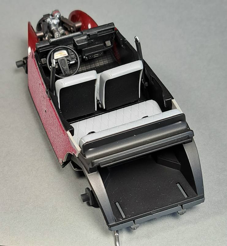

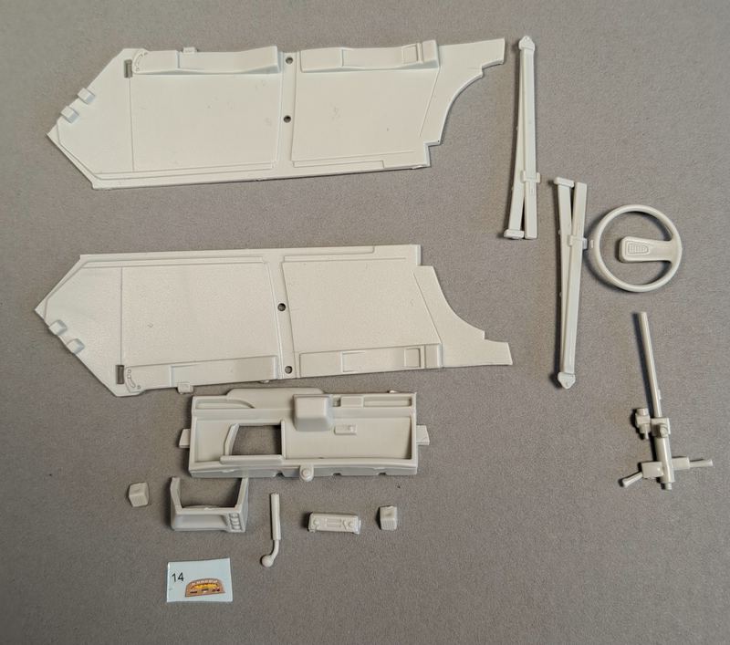

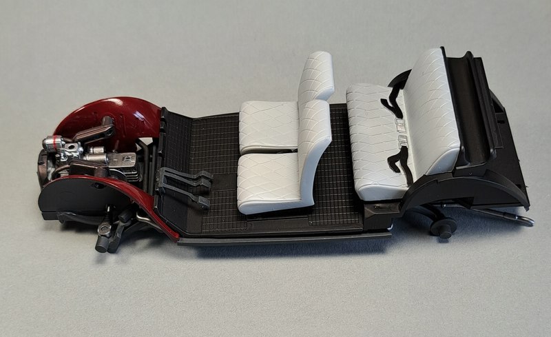

Nebenbei hatte ich auch die ersten Teile für das Innenleben (Sitze, Boden) vorbereitet. Leider hatte ich vergessen ein Foto von den unlackierten teilen zu machen. Das Vorbereiten der paar Teile ging echt schnell, was doch nicht so viel Arbeit nötig. So sahen die Teile nach dem Lackieren aus.....:
....und so zusammengebaut....:
Dann habe ich die "Sitzgruppe" mal an Ort und Stelle gestellt (nicht geklebt) was den derzeitigen Bauzustand zeigt....:
Nächste Baustelle sind weitere Teile für Innen...... Seitenverkleidung mit Gurte, Armaturenbrett usw...... guckst du Teile....:

Äääääh tja...... einmal mehr vergessen Fotos zu machen. So kann ich euch "nur" das fertig zusammengebaute zeigen.

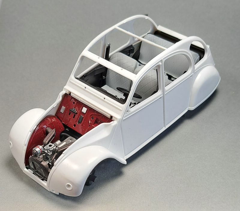

Das Innenleben ist fertig und sieht so aus.....:
Ein kleiner Test mit Karosse ob alles zusammen passt. Jawoll es passt.....:
Die Karosse!....das wird noch ein Akt mit der Abkleberei....

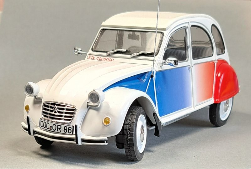

So schön Deine Ente(n)
die Erinnerungen ans Original werden lebendig

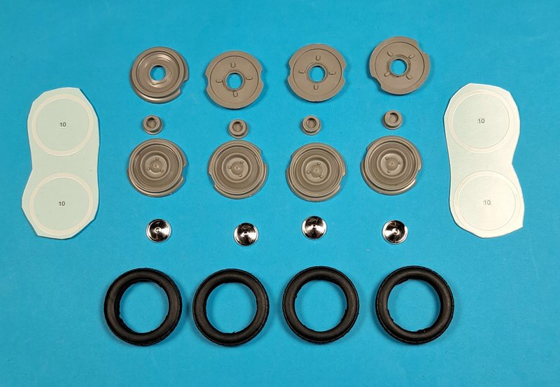

Außerdem sollten die Räder Farbe bekommen......:
Die Frage bei den Rädern war, mit Decals oder ohne? Ich habe mich für "mit" entschieden.....:
Ist wahrscheinlich ´ne Geschmacksfrage, aber mir gefällts.

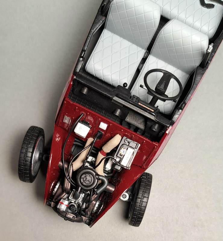

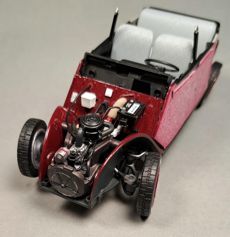

Die restlichen Motorteile wurden verbaut, was so aussieht.....:
Sorry.... Fotos sind leicht unscharf....hatte einen leicht tattrigen.

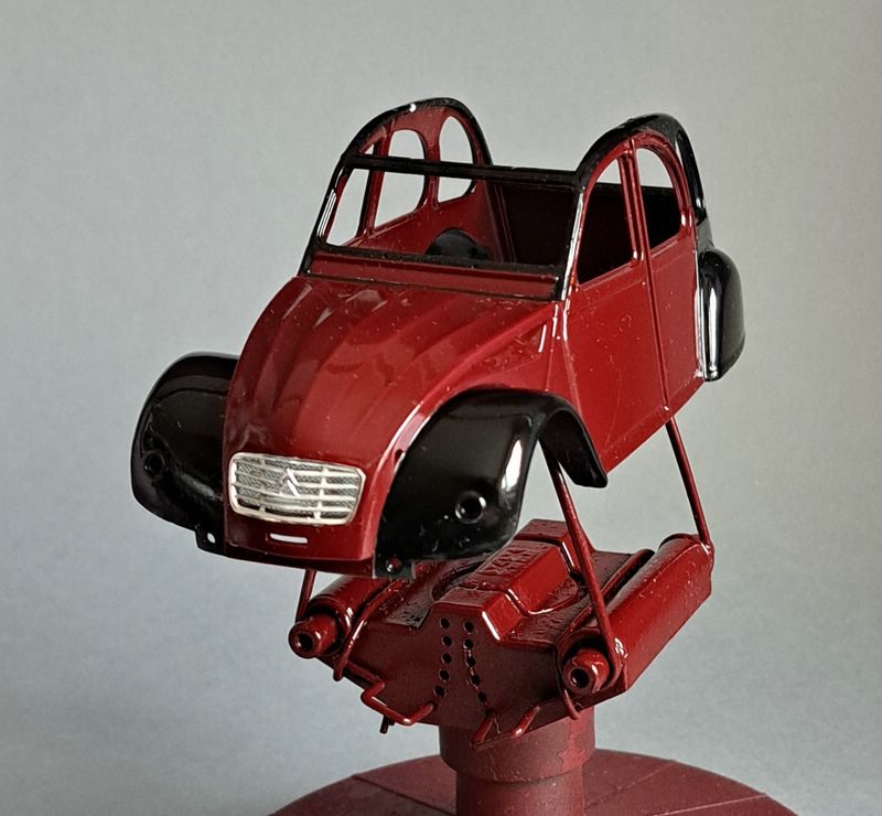

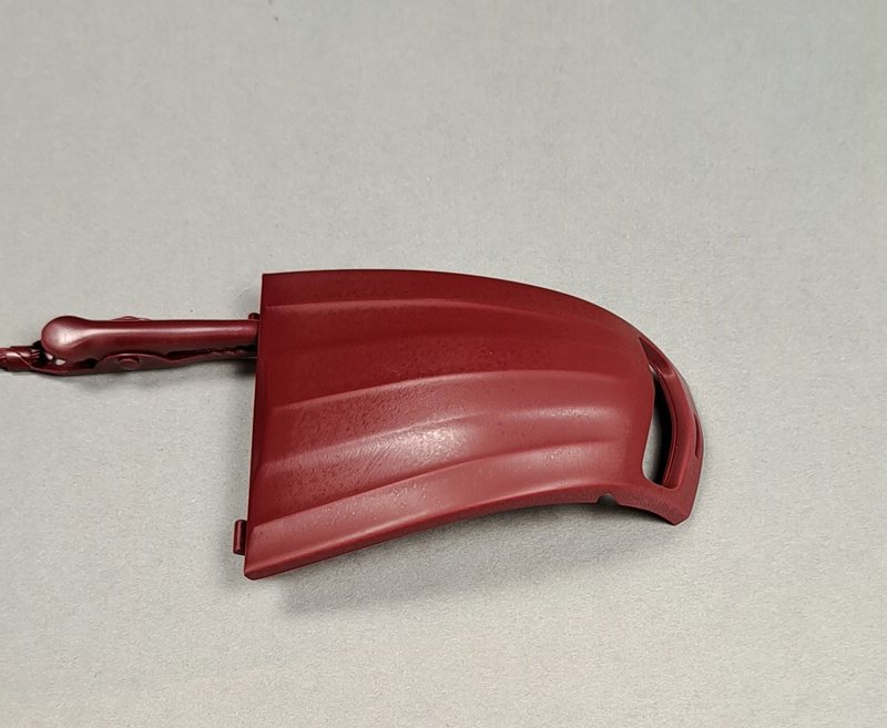

Nun ging es an die Karosse und die Motorhaube. Farbe kam ins Spiel.....als erstes die Motorhaube nach der ersten Lackschicht.....:
Hier kommt noch eine zweite Lackschicht drauf, danach 2 schichten Klarlack.

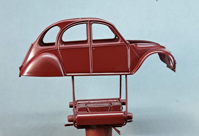

Auch die Karosse erhielt Lack......:
Nach dem die Karosse noch Klarlack erhalten hat, sah das so aus......:
Durch viel Licht sieht der Lack heller aus als er ist.
+++++ Achtung+++++ fataler Fehler++++fataler Fehler++++fataler Fehler......
Eigentlich stand an diverse Flächen abzukleben für die schwarzen Bereiche der Karosse. Benutztes Klebeband von Revell..... beim korrigieren des Klebebands (weil es noch nicht so richtig saß) hatte ich den Lack am Klebeband und nicht mehr an der Karosse. Ich konnte feststellen, das ich teilweise den Lack sogar mit dem Daumennagel abkratzen konnte. Ich benutze schon länger den Autolack von dieser Firma (Tristarcolor) und hatte bisher nie ein Problem. Natürlich hatte ich die karosse vorher ordentlich gewaschen.
Tja, nach einem Dowanolbad sieht die Karosse wieder "Jungfräulich" aus. Habe mir entsprechende Grundierung bestellt und muss warten bis die bei mir ankommt. In der Hoffnung das es dann klappt......

Hallo Leute....
In den letzten Tagen bin ich nicht so richtig zum bauen gekommen. Deswegen auch jetzt erst wieder ein Update. Ich hatte ja das Problem mit den Lackschäden nach dem Abkleben. Also kam das gute Dowanolbad zum Einsatz. Schnell war die Karosse wieder "Jungfräulich".....:
Jetzt hatte ich leider keine Fotos von den einzelnen Arbeitsschritten gemacht. Also in Schriftform.....: Erst mal habe ich die Karosse mit einem Haftgrund speziell für Kunststoff besprüht. Dann habe ich erst die schwarzen Bereiche gebrusht. Dann abkleben, das Rot drauf, trocknen lassen, mit Angst das Klebeband abziehen...... Jawollo....hat geklappt.
So sieht die Karosse nach zwei Schichten Klarlack aus......:
Dann die Motorhaube angebaut.....(Was auf dem folgendem Foto schlecht zu erkennen ist, der Kühlergrill ist bei den Streben bemalt, das Citroen Zeichen und der äußere Rand ist Chrome)......guckst du Bauzustand....:
Jetzt noch ein paar Kleinteile...z.B. Innenspiegel verbauen, dann kann die Karosse mit dem Fahrwerk verbunden werden. Aber das folgt im nächsten Update.
Aber, werte Kollegenschaft, ich habe ein Problem. Leider gibt es keine Decals für die Chromzierleisten. Das heißt, selber pinseln
. Wie soll ich das machen? Ein wackler und die Kacke ist am Dampfen, dann kann ich wieder von vorne anfangen. Die Zierleisten gehen quer über die Türen in Griffhöhe und im Bogen über beide Türen. Hat einer ´ne Idee wie ich das Schadenfrei hinbekommen kann? Abkleben....nnnnnnngh.....ääääh nicht sooooo gerne.....ihr wisst warum...
Gruß, Dirk.

Würde sagen ein Klasse Ergebnis Dirk
Kurz zu Deiner Zierleistenproblematik:
Ich steh gerade vor der gleichen Herausforderung bei meinem K 10 (siehe Avatarbild)
Ich habe mich für die "EDDING-Methode " entschieden. Zunächst mußt Du Dir einen EDDING Marker Nummer 751 besorgen (Chrom aus der creative Serie).
Dann würde ich die Zierleisten beiderseits mit Maskingtape abkleben um danach die Zierleiste mit dem EDDING chrom nachzuziehen. Meine ersten Ergebnisse am K 10 sind vielversprechend. Eine bessere Lösung sehe ich in diesen Maßstäben nicht
Okay, falls Abkleben für Dich aus den bekannten Gründen keine Option ist, müßtest Du es mit dem Stift freihand versuchen, das geht aber auch. Allemal genauer, als jeder Pinsel...
Viel Spaß und Erfolg beim Weiterbau

ich mag nur ungern Stephan (...sorry for that!) widersprechen, aber versuche doch mal anstatt dem Edding einen Molotow-Stift... Das ist flüßiges Chrom und hat auch den "Spiegel-Effekt"... Gibt's in den Größen 1mm, 2mm und 4mm... Ich arbeite sehr gerne damit... Allerdings, wie Stephan sagte, sachte abkleben, ohne Druck auf's Tape, und mit dem Stift sachte drüber gehen... Nach 2 bis 5 Minuten das Tape entfernen...
Noch'n kleiner Tipp: Das Tape im spitzen Winkel zur aufgetragener Farbe hin abziehen, so kleckert es nicht...
Ansonsten, wie immer, sehr saubere Arbeit!!! Wie gewohnt von dir!!! Hut ab!

Man lernt immer was dazu Uwe- diese Stifte kenne ich nicht, ist ja aber ein Tipp

Hallo Dirk, gibt es diese Auto Chrom-Folie glänzend Klebe Folie selbstklebend nicht mehr im Architektenhandel oder ist das nicht geeignet?

Doch Michael, die gibt es, sogar für Automodellbau:
https://www.modellparadies.com/bare-metal-folie-chrom--3288.html?MODsid=d4d62bc20d7566a12d13a764d7bd731e
Mit der habe ich auch schon gearbeitet und muß sagen, für filigrane, feine Zierleisten ist das in der Verarbeitung schwierig. Da finde ich die Stiftmethode besser händelbar

...muss Stephan da mal recht geben, BMF ist recht schwierig an ganz schmalen Teilen aufzubringen...
Wie bereits erwähnt, meine erste Wahl wären die Molotow Stifte...
Allen einen schönen 1. Advent!!!
