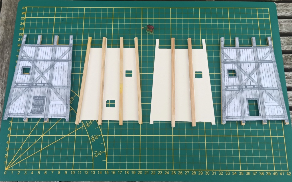

Gebaut wird natürlich auch.
In Scratch Bauweise,das ist von dem Material überschaubar und einen großen Maschinenpark braucht man nicht.
Ein Drucker,Klingenmesser,ein Elektoseitenschneider ,ein paar Pinsel und Kleber.
Bei mir sind Weißleim und Uhu schwarz in Gebrauch.
Auch Acrylfarben sind vorhanden und los gehts.

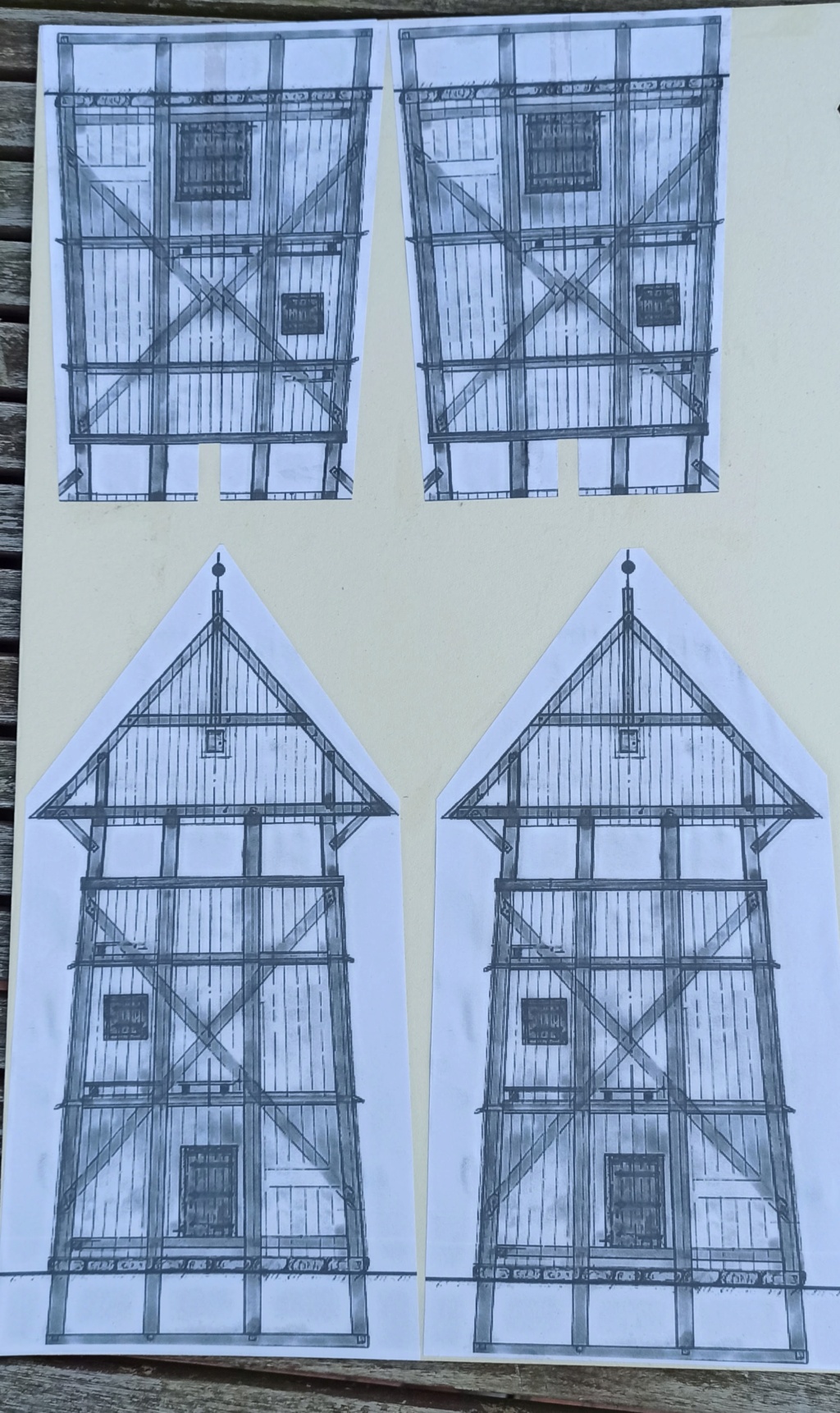

Die Vorlagen der Turm Seiten,also viermal die Vorderfront, werden ausgedruckt und mit Uhu schwarz auf 0,5 mm Finnpappe geklebt.
![Turmhügelburg 1/72 Img_2020](https://i.servimg.com/u/f81/14/70/98/13/img_2020.jpg)
Dann wird die Kontur ausgeschnitten und die Stützpfeiler aus 5x5 mm Kiefernholz Weißleim fixiert .
![Turmhügelburg 1/72 Img_2021](https://i.servimg.com/u/f81/14/70/98/13/img_2021.jpg)
Die Seiten werden über Eck verleimt.
![Turmhügelburg 1/72 Img_2022](https://i.servimg.com/u/f81/14/70/98/13/img_2022.jpg)
Das Ablängen der Leisten übernimmt ein Elektro Seitenschneider.
![Turmhügelburg 1/72 Img_2023](https://i.servimg.com/u/f81/14/70/98/13/img_2023.jpg)

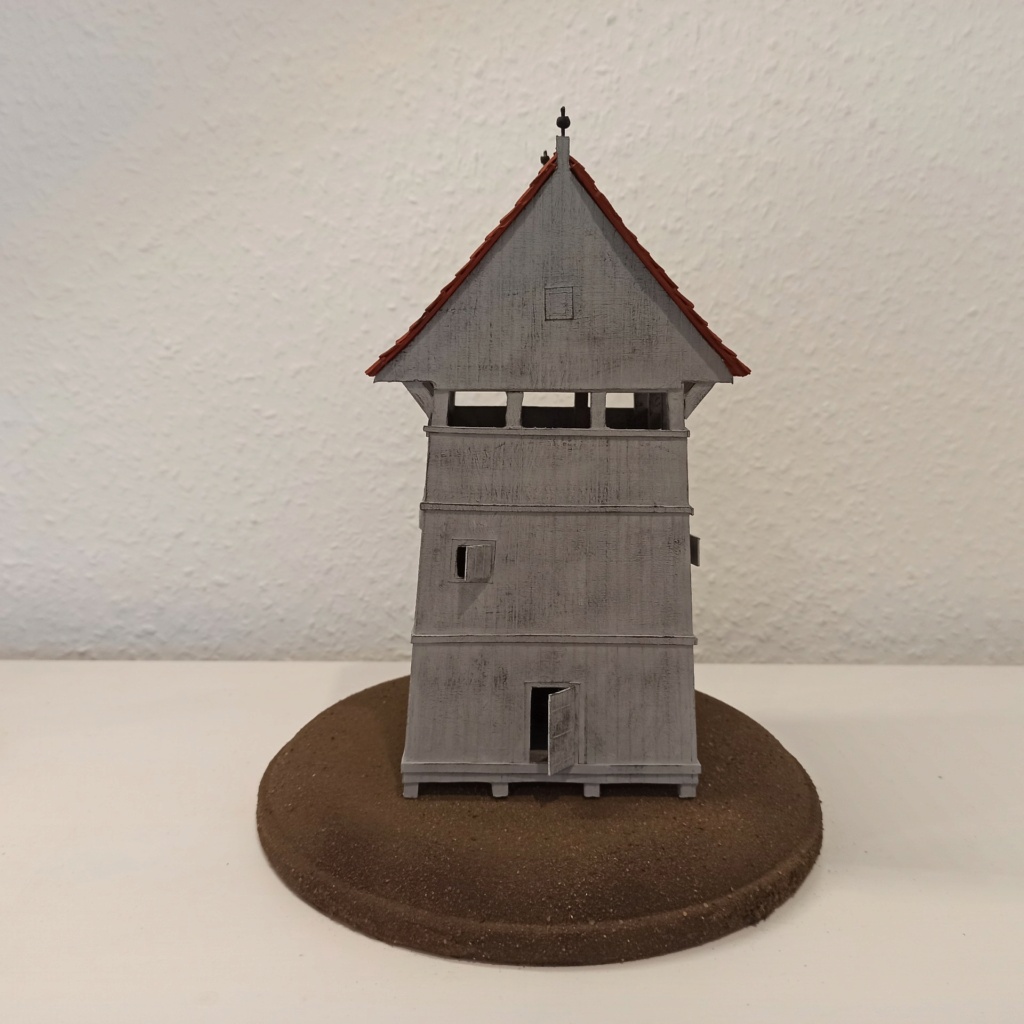

Nach dem Grau kolorieren und schwarz trockenmalen ist der Wehrturm nun fast fertig,das dachte ich jedenfalls,es kommt aber anders.
Aus Sicherheitsgründen wurde auf Fensteröffnungen im Erdgeschoss verzichtet.
Auch der Eingang muss eine Etage höher gesetzt werden.
Die beiden Dachspitzen könnten Blitzableiter sein,die es bei dem Nachbau in Lütjenburg
zu sehen sind.Die waren im Mittelalter wohl noch nicht relevant,sehen aber wie ich finde schick aus.

der Wehrturm sieht sehr gut aus, klasse gemacht.
didibuch- Detailliebhaber
Classic mag diesen Beitrag
Re: Turmhügelburg 1/72
ich war in den vorigen Beiträgen von Dir gespannt wie das wird mit dieser Methode von Dir.
Ist klasse geworden

Mit der Farbe tue ich mich etwas schwer,denn wenn es trocken ist muss
der Turm noch heller Grau und wenn es regnet, eher dunkler.
Braun vermisst man ganz.

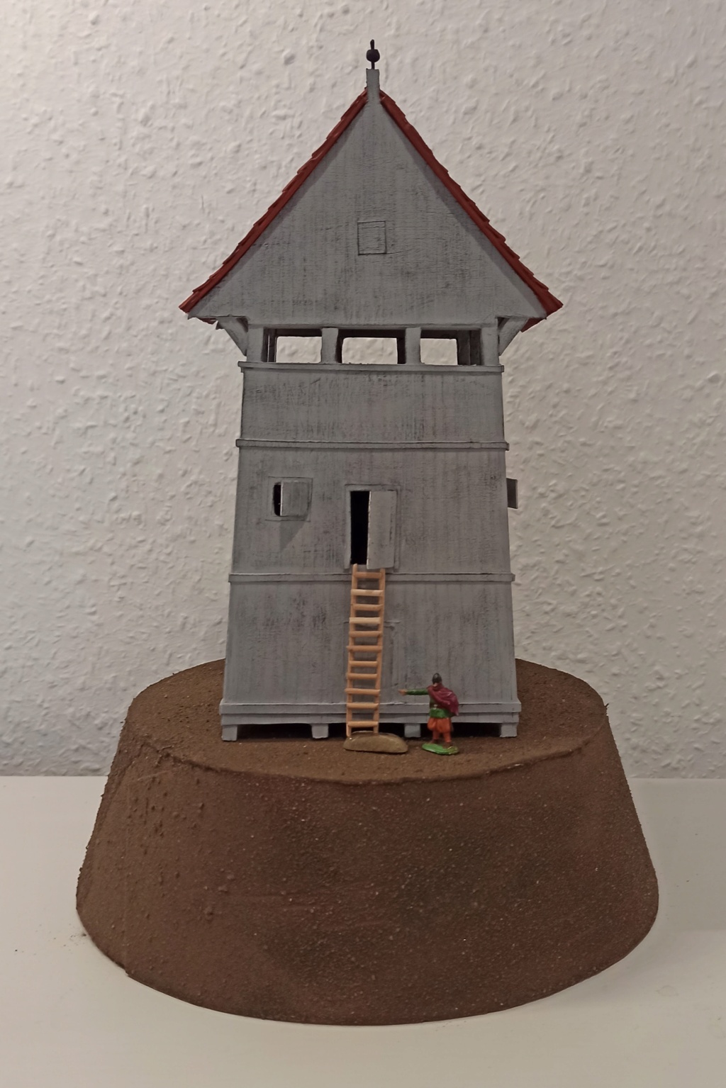

Der Eingang war nur über einer Leiter in der ersten Etage zu erreichen.
Das habe ich bei meinem Modell jetzt geändert,leider ist es jetzt für einen Fußboden in dem Stockwerk zu spät.
Nun werde ich mich um eine Leiter kümmern müssen.
Der Pappkegel wird mit braunem Sprühlack gegen Nasse abgesperrt.
Dann mit Weißleim bestrichen und mit getrockneter,gesiebter Gartenerde bestreuht.
Man kann die Erde im Backofen oder Mikrowelle keimfrei machen.
Ich habe aus hygienischen Gründen davon abgesehen.
