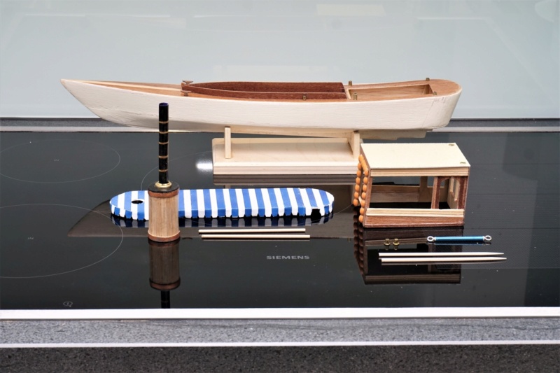

Bevor ich mit dem Umbau loslege, noch ein paar Bilder, damit man besser sieht, worum es hier geht.
Übersicht aus dem Link oben #1

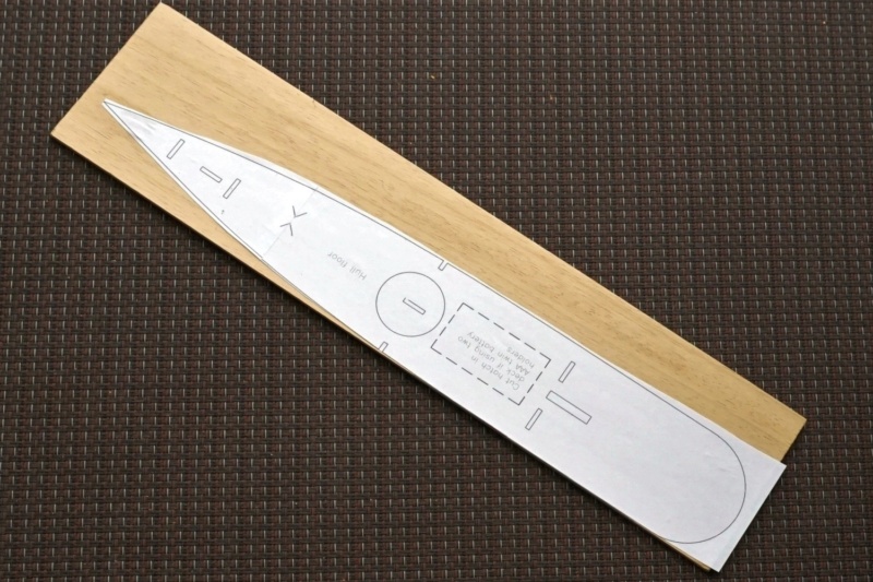

Pläne auf DIN A4 gedruckt und auf 3 mm Lindenholzbrettchen geklebt.
Was hie bereits wie das Deck aussieht, ist ein Zwischenboden, von dwm aus nach oben und unten weiter gebaut wird.

Es folgt der Salon (um 4 Schaschlickspieße herum)
![Kostenlose Pläne für einfache RC - Modellschiffe zum Download 2809ce10](https://i.servimg.com/u/f55/19/45/46/44/2809ce10.jpg)
So ergaben sich dann Bauteile, die weiterhin demontierbar bleiben:
![Kostenlose Pläne für einfache RC - Modellschiffe zum Download 89871e10](https://i.servimg.com/u/f55/19/45/46/44/89871e10.jpg)
Mittlerweile um Ruder und Flagge komplettiert, baute ich den Lenkservo unter das Dach (was sich im Nachhinein wegen des zu hohen Schwerpunktes als falsch herausstellte - hätte ich mir ja denken können).
![Kostenlose Pläne für einfache RC - Modellschiffe zum Download Dsc05519](https://i.servimg.com/u/f55/19/45/46/44/dsc05519.jpg)
![Kostenlose Pläne für einfache RC - Modellschiffe zum Download E1774910](https://i.servimg.com/u/f55/19/45/46/44/e1774910.jpg)

Cooles Modell Uli. ![Bravo](/users/2612/37/33/33/smiles/367763.gif)
Sehe ich das richtig.... der Ansteuerungspunkt für das Ruder ist oberhalb des Deckhausese![Question](https://2img.net/i/fa/i/smiles/icon_question.gif)

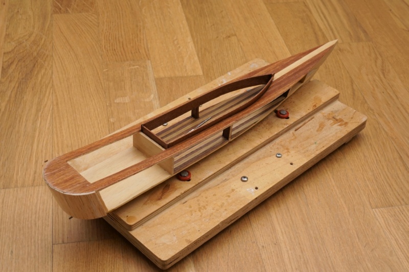

Zwischen dem Boden und dem Kiel ist noch Platz für Ballast. Kann man sicher auf dem nächsten Bild erkennen. Eventuell bekomme ich es ja hin, dass ein stabiles Schwimmen erreicht wird, wenn ich neben dem Ballast noch den Servo in den Salon setze. Dann fallen auch das Messingrohr, die Anlenkung oben und die Abstandhalter weg.
Als äußerste Maßnahme könnte ich noch den Auftrieb erhöhen durch weiteres Aufdoppeln der Beplankung bzw. Vergrößern des Unterwasserschiffes.
Wäre doch gelacht...
![Kostenlose Pläne für einfache RC - Modellschiffe zum Download 0b038d10](https://i.servimg.com/u/f55/19/45/46/44/0b038d10.jpg)
Gruß Ulrich
