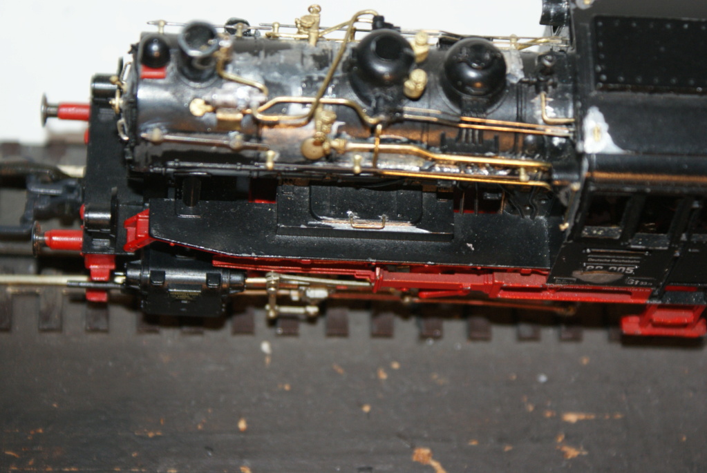

Hallo Bastelfreunde,
das Vorbild meiner Lok entstand in den 1930-er Jahren, wobei zum wiederholten Male untersucht wurde, ob der Nassdampf- oder der Heißdampfbetrieb die kostengünstigere Antriebsart, speziell im Rangierbetrieb, ist. Nebenbei sei bemerkt, dass seit 1902 (!!!) in Preußen bei der G8 (55.16-22) zum ersten Mal der Heißdampf in Großserie erfolgreich zum Einsatz kam.
Es wurden 1934 je drei Maschinen mit Nassdampf- bzw. Heißdampftriebwerk gebaut. Die Untersuchungen bei der LVA Grunewald bestätigten nur das bereits Bekannte und so wurden 1938 noch vier Maschinen in Heißdampfausführung gebaut. Von diesen kam nach dem Krieg die 89 008 zum Bw Dresden-Altstadt und war dort bis 1968 im Einsatz.
Das etwas betagte Modell der 89 005 von Fleischmann habe ich mal vor Jahren auf einem Modellbahnmarkt erstanden. Sie läuft für meine Begriffe recht gut, jedoch entspricht die Detaillierung des Gehäuses nicht mehr meinen Vorstellungen. Also habe ich den Kessel mit Führerhaus von den angegossenen "Details" befreit und nach entsprechenden Vorbildfotos der 89 008 ausgerüstet. Der Dampfdom erhielt zwei Sicherheitsventile, die Lichtmaschine erhielt ihren Platz links neben dem Schornstein, Speisewasser- und Dampfleitungen sowie Griffstangen wurden freistehend angebaut. Der Kohlenkasten erhielt einen geschweißten Blechaufsatz. Der Durchblick durch das Führerhaus ist auf Grund des Riesenmotors leider nicht realisierbar, hier werde ich wohl oder übel den Vorhang mit Seitenscheiben vom Ursprungsmodell wieder einbauen.
Jetzt noch ein paar Fotos:
![Einheitslok 89 008 Dsc00240](https://i.servimg.com/u/f78/18/05/59/43/dsc00240.jpg)
![Einheitslok 89 008 Dsc00241](https://i.servimg.com/u/f78/18/05/59/43/dsc00241.jpg)
![Einheitslok 89 008 Dsc00243](https://i.servimg.com/u/f78/18/05/59/43/dsc00243.jpg)
![Einheitslok 89 008 Dsc00242](https://i.servimg.com/u/f78/18/05/59/43/dsc00242.jpg)
![Einheitslok 89 008 Dsc00244](https://i.servimg.com/u/f78/18/05/59/43/dsc00244.jpg)
![Einheitslok 89 008 Dsc00245](https://i.servimg.com/u/f78/18/05/59/43/dsc00245.jpg)
Grüße aus dem Erzgebirge, Karl-Heinz![Winker 2](/users/2612/37/33/33/smiles/371877.gif)

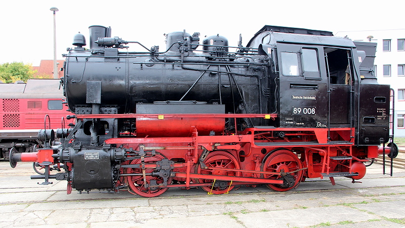

danke für Deinen Baubericht, dem ich ein Bild des in Schwerin hinterstellten Vorbildes beisteuern möchte. Der Blechrahmen und die Anwendung der Schweißtechnik zumindest bei Rahmen und Aufbauten waren bei der BR 89 und der etwa zeitgleich entstandenen BR 71 ein Novum im Einheitslokprogramm.
![Einheitslok 89 008 89_00810](https://i.servimg.com/u/f81/20/16/05/29/89_00810.jpg)
Fleischmann hatte die 89 008 sogar unter der Artikelnummer 4021 im Programm und der Maschine einen Schieberkreuzkopf spendiert.
Wie hast Du es den fertigbekommen, die angegossenen Teile so sauber zu entfernen? Das Gehäuse ist ja (leider) aus Zinkdruckguß, und da sind solche Arbeiten alles andere als einfach.
Ist jedenfalls schön geworden, und Glückwunsch zu der Maschine. Ein detaillierteres Modell der BR 89.0 tut durchaus not.
