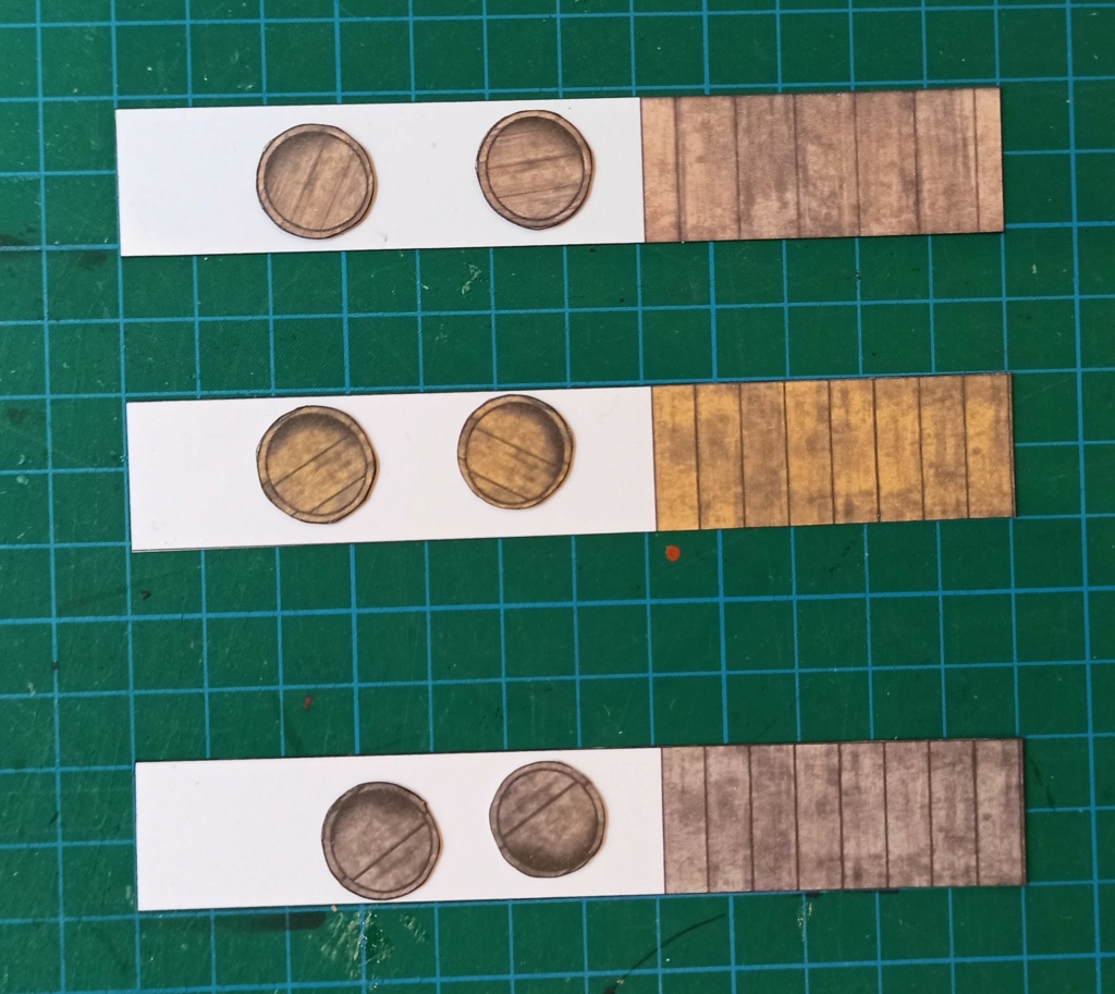

Die Fässer sind fertig.
![Danzig-Ohra Boot Fass_110](https://i.servimg.com/u/f81/14/70/98/13/fass_110.jpg)
![Danzig-Ohra Boot Fass_210](https://i.servimg.com/u/f81/14/70/98/13/fass_210.jpg)
![Danzig-Ohra Boot Fzisse12](https://i.servimg.com/u/f81/14/70/98/13/fzisse12.jpg)
Dünnbier war zu jener Zeit ein beliebtes Getränk, weil es erhitzt war und deshalb bekömmlicher ist ,als das damalige Wasser.
@Thoto ,ich passe die Fässer immer an die jeweilige Größe passend zum Projekt an.Damit die Farbe intensiver ist, wird mit Mattlack nachgearbeitet.

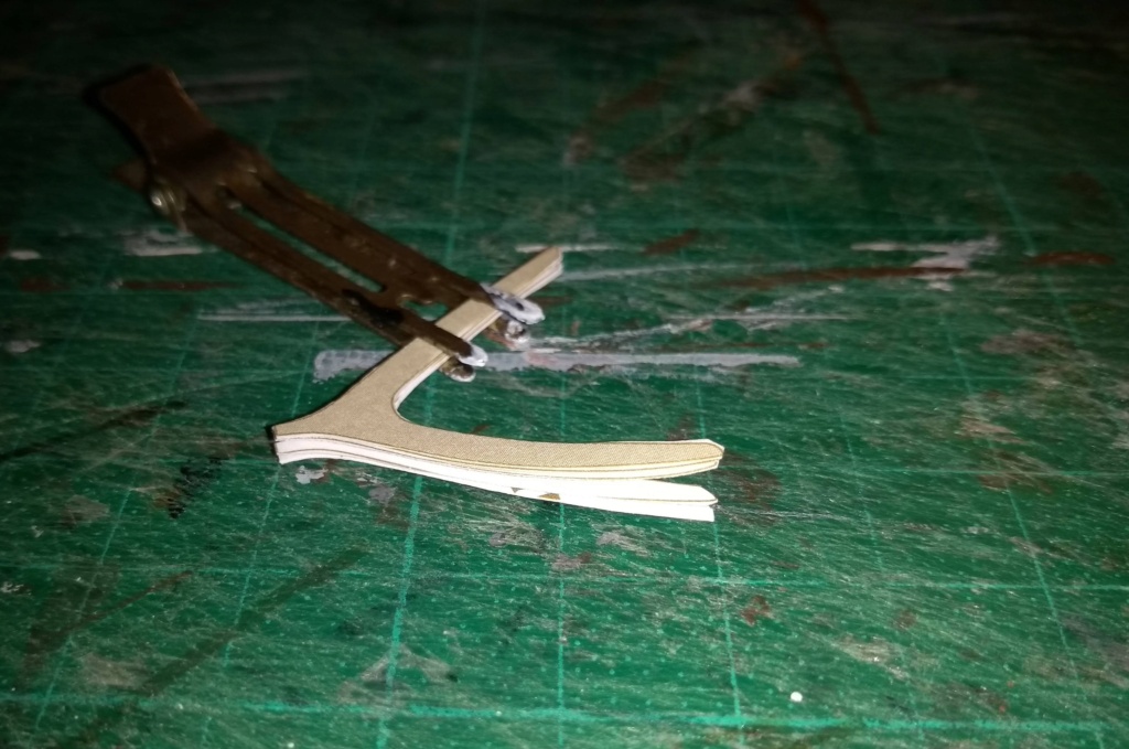

Moin Moin,
die Ruder Aufnahme ist nachgearbeitet.
Zur Verbindung wurde ein Formteil angefertigt,mit dem das Ruder durch die Rumpfplanken an den Achterspant angeschlagen wird.
![Danzig-Ohra Boot Formte10](https://i.servimg.com/u/f81/14/70/98/13/formte10.jpg)
![Danzig-Ohra Boot Rudera12](https://i.servimg.com/u/f81/14/70/98/13/rudera12.jpg)
![Danzig-Ohra Boot Spanta10](https://i.servimg.com/u/f81/14/70/98/13/spanta10.jpg)
Okay,das ist etwas improvisiert und gelobe Besserung
