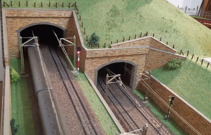

Der Gleisplan ist eine in sich verschlungene 8, zweigleisig, Stromkreise völlig voneinander getrennt. Jeder einzelne Kreis hat inclusive der Bahnhofsüberholgleise 5 Blöcke, Unter- und voll funktionstüchtige Oberleitung sind ebenfalls voneinander getrennt. Im Vollautomatikbetrieb können so maximal 8 Züge fahren und ich sitz nur dabei, hör auf das Rattern der Züge und darauf, ob hoffentlich nichts entgleist und sich ungewollt abkuppelt.
Es gibt, da der Blockstreckenbetrieb im Vordergrund steht, auch nur wenige Weichen. Die Eingangsweichen zu den Überholgleisen schalten sich automatisch, je nachdem welches Gleis gerade frei wird (Schaltgleis direkt hinterm Signal angeordnet). Im Aussenkreis gibts gerade mal zwei Weichen ...
Der Geländeaufbau ist eine kpl. Wellpappkonstruktion, mit Geländematten beklebt. K-Gleise teilweise in Formbettungen eingelegt, den Bahnhofsbereich muß ich eines Tages noch einschottern.
Der Unter- und Trassenbau ist in offener Rahmenbauweise erstellt, wodurch die langen Steigungen sanft erstellt werden können. Die Gebäude sind zu einem großen Teil von Schreiber-Bogen, die auf normalen Abstand sehr schön wirken und auch den Vorteil der günstigen Kosten haben. Den Anspruch einer superdetaillierten Anlage erhebe ich hier natürlich nicht, sowas kriege ich auch nicht hin ... da gibt's andere Künstler, deren Anlagen ich neidlos bewundere.

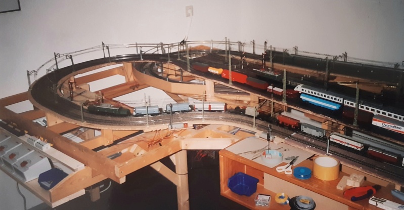

Und ein paar Fotos von der noch nackten Anlage :
Märklin Analogbahn trifft Karton 20211024
Märklin Analogbahn trifft Karton 20211025
Ich habe beim Gelängebau dann darauf geachtet, möglichst die Kurven zu verbergen ... ich mag keine Ovale ... Wink

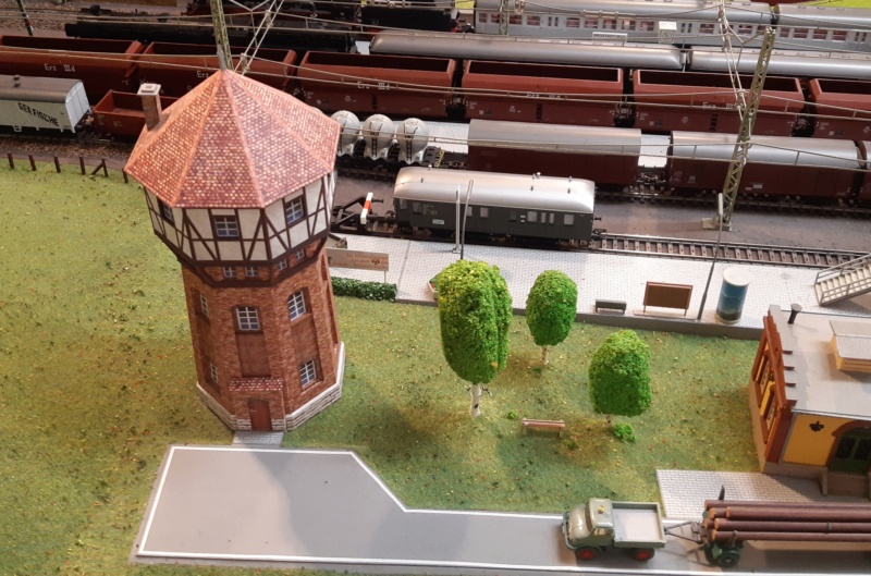

Der Wasserturm :
Den kennt besonders Michael-Maxl schon gut aus dem gelben Forum, ein besonders schönes Schreibermodell aus Karton.
Hier nun mal auf einer Modellbahn gezeigt
Märklin Analogbahn trifft Karton 20210410
Märklin Analogbahn trifft Karton 20211027
Märklin Analogbahn trifft Karton 20211026

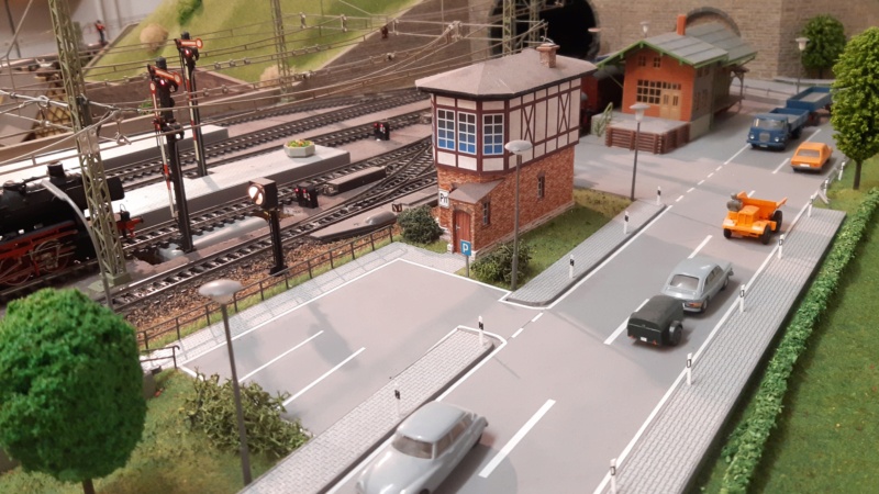

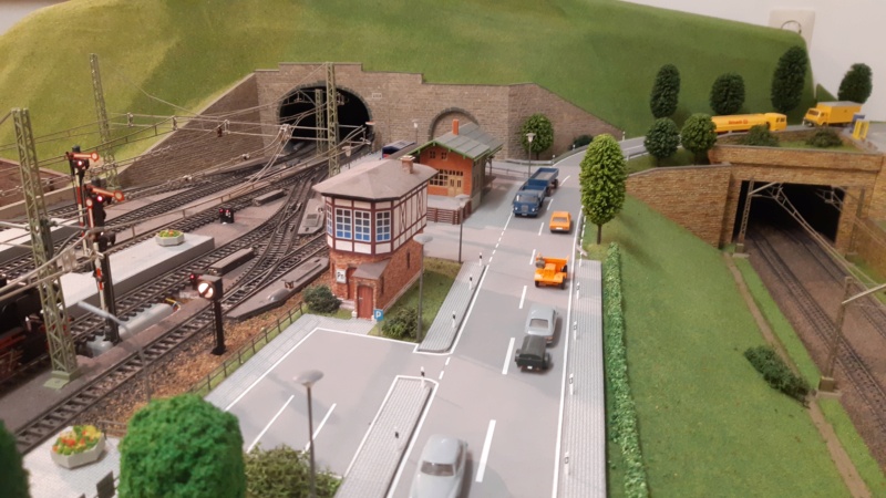

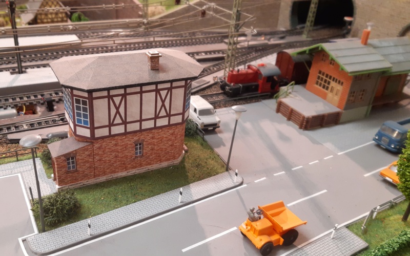

Ein Kapitel mache ich heute noch, das Stellwerk.
Ist das Stellwerk "Poseneck" von Schreiber-Kartonmodellbau. Ich habe es weitgehend original belassen, aber auf eine einigermaßen stimmige Umgebung geachtet. So hat auch das Bahnpersonal seinen eigenen Parkplatz. Die Straßen, Strassenzeichen und Bürgersteige haben etwa realistische Maße, was der Gesamtwirkung zugute kommt.
Die Wände und das Dach beim Stellwerk wie bei den anderen Gebäudemodellen habe ich noch mit Pappe verstärkt, so verzieht sich auch nichts. Der Güterschuppen dahinter stammt allerdings von Faller. Irgendwo lugt noch eine Köf II hervor, die bekommt noch ein eigenes kleines Kapitel.
Märklin Analogbahn trifft Karton 20211034
Märklin Analogbahn trifft Karton 20211033
Märklin Analogbahn trifft Karton 20211035
Märklin Analogbahn trifft Karton 20211036
Auf dem letzten Foto gut zu erkennen   Massstab  Märklins Oberleitungstechnik aus dem letztem Jahrtausend ... unverwüstlich, nie Störungen.

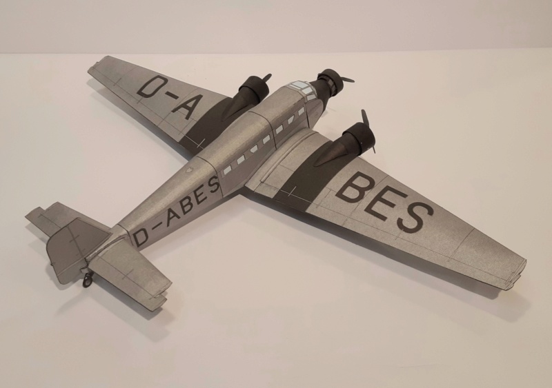

Schauen wir kurz in die Luft : Über einer Modellbahn befindet sich ja jede Menge ungenutzter Luftraum, und für genau diesen gibt es ja fast passende 1:100 Modelle und fast durchsichtigen Nylonfaden.
Ich hab mir dazu die Ju52 von Schreiber ausgesucht und damit auch hinlänglich nachgewiesen, dass ich nicht nur Eisenbahn- und Gebäudemodelle kann, sondern dass auch mal ein Flugzeug möglich ist ... Winker 3
Die Ju52 ist auch das Flugzeug, dessen Motorensound aus 3x9 Sternmotorzylindern mich am meisten begeistert ... hab ich in Achmer bei Osnabrück auf einem Flugtag erlebt, als ich am Ende der Startbahn stand und eine mit vollem Schub über mich hinwegstartete ... Gänsehaut ! Da kommt nur noch der 16-Zyl.-Diesel einer 216 dran, die mit einem Erzzug anfährt ...
Flugzeuge habe ich in meiner Jugend in Massen gebastelt, meine Zimmerdecke hing voll davon.
Modell im Flugbetrieb :
Märklin Analogbahn trifft Karton 20211038
Märklin Analogbahn trifft Karton 20211037
Und fürs Foto durfte sie auch mal auf dem Basteltisch landen
Märklin Analogbahn trifft Karton 20211039
Märklin Analogbahn trifft Karton 20211040

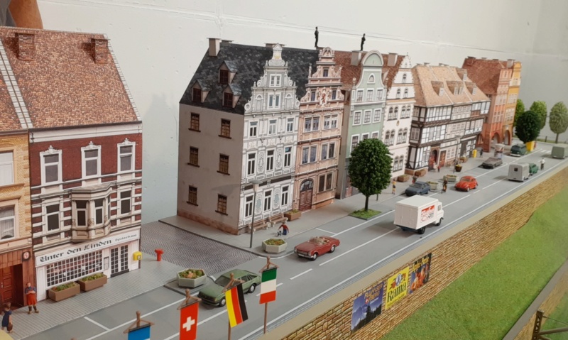

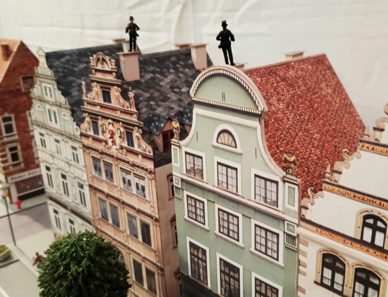

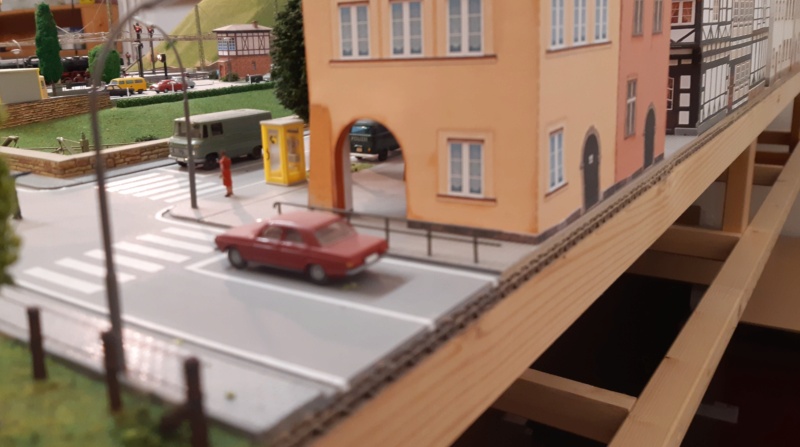

Die Altstadtzeile :
Ich hab die ersten Modelle von den Schreiber Altstadthäusern erst ohne genaue Verwendungsüberlegungen angefangen. Mal schauen, was sich ergibt. Die Häuser sind alle innen mit Karton an den Wänden und unter den Dächern verstärkt, damit sie formstabil bleiben. Irgendwann kam ich dann auf die Idee, hinten an der Anlage noch eine Altstadtstraße anzufügen.
Diese ist kpl abnehmbar und wird nur einfach auf zwei ausklappbare Holzstützen aufgelegt.
Märklin Analogbahn trifft Karton 20211042
Märklin Analogbahn trifft Karton 20211041
Den Unterbau hatte ich direkt an der Bahn angepaßt, Niveau, Straßenverbindung und Böschung, und dann woanders, wo ich besseren Zugang hatte, fertig gebaut.
Die Straßen sind einfach aus Pappe, mehrschichtig, mit angedeuteten Rinnsteinen, grau bemalt. Die Straßenmarkierungen sind aus selbstklebendem weißen Papier geschnitten. Die Bürgersteige sind aus Faller- / Vollmerkartonplatten gefertigt, alle mit einer dünnen grau bemalten 1,5er Pappkante eingefaßt.
Ein paar Ausrüstungsgegenstände noch von Faller ... Telefonzelle, Buswartehäuschen, Blumenkübel, Bänke, Postkästen ... paar Bäumchen, das war es dann auch schon.
Wichtig war mir auch hier, dass die Proportionen von Straßen, Markierungen, Bürgersteigen und Parkplätzen passend sind. Auch die Anordnung der Häuser, mit abzweigenden Straßen und kleinen Patts zwischen einzelnen Häusern haben ihre Wirkung.
Fürs Lebendige paar Wikings und paar Leute, die ich in irgendwelchen Döschen im Fundus noch gefunden habe. Zwei Schornsteinfeger waren auch dabei ...
Märklin Analogbahn trifft Karton 20211043
Hier sieht man nochmal den Modul von vorn, alles mit viel Wellpappe auf einem Holzgestell aufgebaut.
Wer nun seine Bauphantasie kreisen läßt, kann sich einfach vorstellen, wie man so ein Modul als Regalmodell bauen kann ... mit einem Treppenabgang zur unter den Häusern liegenden U-Bahn ... auch hier gibt es ein Kartonmodell von Schreiber im passendem Massstab. Darüber grübel ich übrigens selbst noch. Von Märklin-Primex gabs auch mal eine Berliner S-Bahn, die gebraucht bestimmt noch zu kriegen ist.
Märklin Analogbahn trifft Karton 20211045
Märklin Analogbahn trifft Karton 20211044

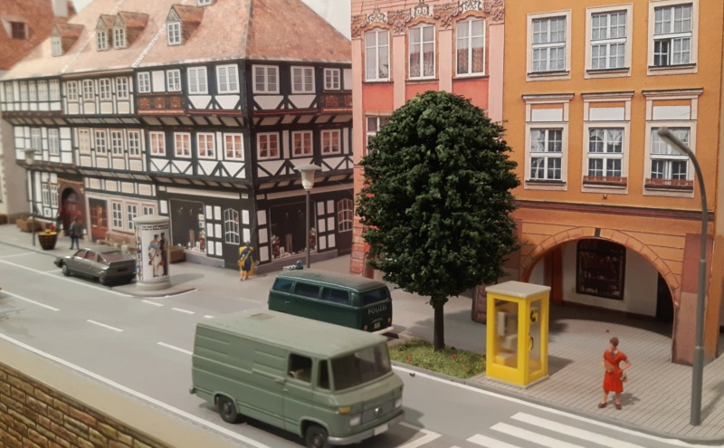

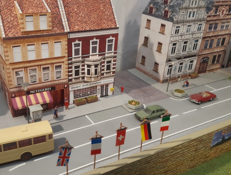

Weiter gehts mit Strassenansichten und Details :
Die Strassengesamtansicht, in die sich auch besondere Fahrzeuge eingeschlichen haben. Solch einen roten Käfer fuhr mal meine Frau, der dunkelblaue geparkte Kadett E war mein letzter Opel, und einen grünen Opel Ascona C mit dem nervigen Varajet II-Vergaser hatte ich vor fast 40 Jahren auch mal ...

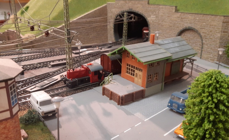

Beitrag von Fraenkyzuma Fr 15 Okt 2021, 11:01

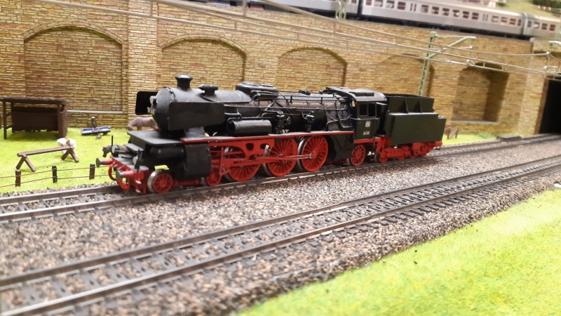

Ein Kapitel noch für heute, die Köf :
Wir sehen, dass da irgendwo eine kleine fleißige Köf II hinten im Bahnhof steht
Märklin Analogbahn trifft Karton 20211056
und gehen mal näher ran ...
Märklin Analogbahn trifft Karton 20211057
... noch näher ...
Märklin Analogbahn trifft Karton 20211055
Dieses Modell ist ohne Antrieb und mittlerweile schon leicht ramponiert. Aber es war mein erstes Lokmodell, was ich als 17jähriger nur mit Feile, Blechschere, einem kleinen Tischschraubstock und einer Bohrmachine gebastelt hab. Hat es zusammen mit der ebenfalls antriebslosen badischen IVh damals anno '75 bis in die MIBA gebracht. Ich war sehr stolz ... meine Mutter meinte ich soll einen Banklehre machen ... bin ich glücklicherweise drumrum gekommen ! Alles ausser Technik wär für mich die Höchststrafe gewesen.
Die Köf als Fotomodell :

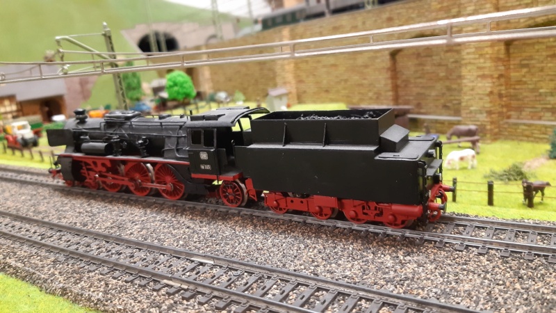

Und die IVh von damals, mal fürs Foto auf die Anlage gestellt :
Märklin Analogbahn trifft Karton 20211060
Märklin Analogbahn trifft Karton 20211061

Die Seite zum Stellwerk hin, mit dem vergessenen "Friedbach"-Schild :
Märklin Analogbahn trifft Karton 20211065
Und die Vorplatzseite, die noch mit Faller-Ausstattungsteilen garniert ist. Die Bauweise für Straßen und Wege ist auch hier wie schon vorher mal  beschrieben.
Märklin Analogbahn trifft Karton 20211066
Märklin Analogbahn trifft Karton 20211067

... noch eine kleine Zeitreise, meine ersten Märklin-Fahrzeuge :
Mit der bekannten Startpackung und der kleinen Lok fing es Weihnachten 1960 an. Die Lok läuft immer noch tadellos, hat aber von mir in Schülerzeiten etwas rote Farbe verpaßt bekommen. Damals konnte ich den Pinsel vor nichts bremsen ...
Lok und die original Waggons von damals heute:
Märklin Analogbahn trifft Karton 20201210
Ein paar Jahre später folgte dann dieser Schienenbus :
Märklin Analogbahn trifft Karton 20210310
Auch der läuft noch bestens, nachdem ich mal die Kontaktflächen der Räder leicht abgeschliffen habe.

Die Tunnelportale :
... sind alle mit Kartonreliefplatten gestaltet und haben Karton- oder Wellpappenunterbauten. Ich habe etwas darauf geachtet, dass sie halbwegs sinnvoll gestaltet sind. Sie sind ebenfalls kostengünstig und lassen sich der Landschaft entsprechend gestalten. Die notwendigen Mauerwände habe ich dann aus dengleichen Platten gestaltet ... beim örtlichen Modellbahnhändler hab ich damit immer die Fächer leergeräumt ...
Märklin Analogbahn trifft Karton 20211069
Märklin Analogbahn trifft Karton 20211068
Märklin Analogbahn trifft Karton 20211070
Märklin Analogbahn trifft Karton 20211071
Märklin Analogbahn trifft Karton 20211072

Noch ein paar Bilder vom Anlagenaufbau, mit viel Wellpappe und Geländematten :
Märklin Analogbahn trifft Karton 20211084
Märklin Analogbahn trifft Karton 20211083
Märklin Analogbahn trifft Karton 20211087
Märklin Analogbahn trifft Karton 20211086
Märklin Analogbahn trifft Karton 20211085
