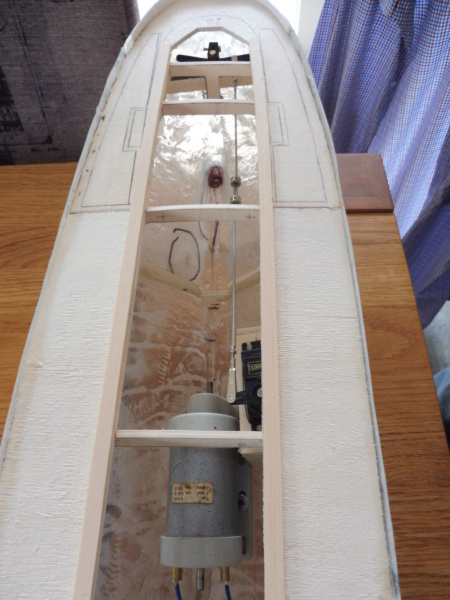

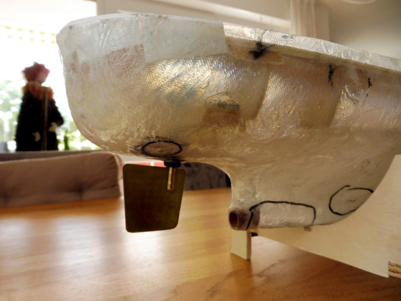

Beitrag von Plastikschiff (†) Mo 28 Jun 2021, 18:07
Das Deck ist eingelassen und eingeklebt, 3 mm Überstand zur Oberkante Deck. Das Ruder ist auch eingegossen und das Rudergestänge und die Servo Halterung ist fertig aber noch nicht eingeklebt. Motor ist noch lose, ich warte auf die Kupplung und die Schraube, 4 Blatt 60 mm.
Harpunierschiff RAU IX - Seite 3 P1090026
Harpunierschiff RAU IX - Seite 3 P1090030
Ruder mit Koker und Anlenkung habe ich mir für dieses Modell beiKrick gekauft, sehr stbile und sichere Ausführung.
Harpunierschiff RAU IX - Seite 3 P1090029
Die Rumpfkante wird noch 3 mm hoch innen mit 1mm Polystyrol aufgedoppelt.
