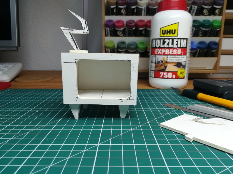

Um richtig reinzukommen habe ich heute mal mit dem Basteln angefangen. Das hat mir so richtig gefehlt. Statt Skizzen im Skizzenbuch bin ich direkt auf ein erstes Modell aus Schaumpappe losgegangen. Die Richtung gefällt mir schon mal richtig gut. Ich denke, bisschen würfeliger darf der Fernseher noch werden.

Ja, so etwas rundlicher darf es noch werden. Das ist jetzt erstmal "schnell" was hingeworfen, um mal Größe und Seitenverhältnisse zu checken. Auch unregelmäßige Kantenlängen dürfen es noch werden. Da muss ich mal schauen, was ich hadwerklich hin bekomme.Jörg schrieb:Warum so einfallslos 'klotzig' ... zur angedachten Szenerie würde sicher auch

Wie oben geschrieben, ist die Glotze aus Schaumpappe eine allererste Annäherung. Bei meinem letzten Projekt hatte ich für einen Thron über 10 Entwicklungsstufen. Mir sind Proportionen und Blickführung immer sehr wichtig. Und dann darf der Fernseher den Tentakeln nicht die Show stehlen, sondern die Szene "nur" hübsch abrunden.

Weiter geht's. Die Größe geht schon mal in die richtige Richtung. Jetzt gilt es, eine schöne Comic-Glotze zu basteln. Neben der Gestaltung hirne ich schon, wie und in welcher Reihenfolge ich die Teile dann ins Gehäuse bringe. Ich will das Gehäuse in großen Teilen fertig haben, dmait ich die Gestaltung des Innenlebens drauf abstimmen kann. Und natürlich auch die Beleuchtung. Also muss ich die Glotze so modular halten, dass ich die LEDs und das eigentlich Diorama noch einbauen kann. Gibt wie so oft einen iterativen Prozess. Das Loch vorne mus ich wahrscheinlich noch kleiner machen, damit ich Rahmen und Technik noch drin verstecken kann.
Auf dem Foto beträgt die Tiefe links 5 cm und rechts 7 cm. Als nächstes probiere ich 4,5 und 6,5 aus.

Es wird. Das hat mich jetzt lange beschäftigt, da ich nicht wusste wie ich die comichafte Form hinbekommen soll und gleichzeitig innen noch Platz für Dio und Beleuchtung.
Mit 4,5 und 6,5 cm Schenkellänge hat mit dann gut gefallen. Nach etwas rumprobieren, sollen die beiden Seitenteile im ungefähr gleichen Winkel von der Rückwand ausgehen. Ich habe dann für die Mitte eine entsprechende Scheibe konstruiert und aus Schaumpappe ausgeschnitten. Daran habe ich mich dann Scheibchenweise nach oben und unten vorgetastet. Irgendwann habe ich bemerkt, dass ich mir letztes Jahr Balsaholz besorgt hatte. Damit ging es dann besser. Es war dann Schicht für Schicht ein rumprobieren.
Meine Hoffnung war, dass ich die Hülle um den Klotz drumrumformen kann, und diese dann irgendwie stabil bleibt. Ein bisschen Hoffnung hatte ich schon, aber viel nicht. Aber irgendwie muss ich ja loslegen, und ich wollte zumindest mal ein 3D-Modell der Glotze haben.
Ich habe dann ein Papier drumgewickelt und zugeschnitten. Das dann auf dünnes Plasticard aufgetragen (mein dünnes Balsaholz hat die kleinen Biegeradien beim Test nicht vertragen, sonst hätte ich gleich eine nette Struktur drin gehabt). Den Streifen habe ich drumgewickeln und den Überstand verklebt. Die kleine Delle, die dabei entsteht sitzt unten und wird von mir erstmal ignoriert. Das dann gepresst, geföhnt und verkleben lassen. Dann einen wzeiten Streifen leicht versetzt drumgewickelt und mit dem ersten flächig verklebt. Dann erstmal kräftig zusammengehalten und gehofft.
Tatsächlich ist mein Plan aufgegangen, und durch die flächige Verklebung hat die Hülle erstmal genug Stabilität damit ich damit weiter arbeiten kann. Puh, das war jetzt ein Meilenstein! Meine App zeigt mit schon mal stolze 17:25 Std. auf dem Zähler (Großteil immer noch Recherche für die LEDs).
