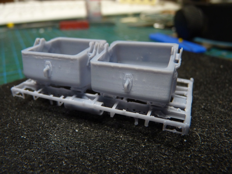

Wenn mein Drucker frei ist, werde ich mal einen Kübel versuchen, für das filigrane Fahrgestell reicht meine Druckgenauigkeit nicht aus..

ohoh....da tauchen für mich als Laien natürlich schon gleich Fragen auf.
Es fehlen da ja noch die Räder bzw die Lagerung der selben...Aufhängung oder was weiss ich noch?
Glaube da muss ich mit jemanden zusammenarbeiten, sonst kommt da nur Schrott rauss..........................

Hallo Helmut,
als erster Versuch sieht das aber schon so schlecht nicht aus.
Als Unwissender in Sachen 3D Druck. Konnte man die Datei einfach so im Maßstab anpassen oder war da ein grösser Aufwand nötig. Zum Beispiel bei den Wandstärken ….?
Gruß Klaus
Gruß Klaus

Hallo Helmut,
für mich als Laien sieht das gut aus. Das ist aus einem Guss/Druck?

Re: Download Steinkübelwagen-STL-Dateien
WOW!!!!!!!!!!!!!!
Das hast Du also in Resin gedruckt?
Das Teil sieht erstklassig aus, Helmut! Ich hätte absolut nichts daran auszusetzen. Resinstege in 0,25 mm Stärke wären für mich allerdings schon gedanklich ein Angstgegner. Das Abbrechen ist bei mir dann irgendwie fest programmiert... Unter 1 mm geht halt nichts mehr! Bin gespannt, was da noch besser werden soll im nächsten Durchgang!

Moin zusammen
erstmal danke für eure Wortmeldungen. Ich hatte gestern schon geantwortet, zumindest dachte ich das , aber wahrscheinlich habe ich wieder mal nach dem Korrekturlesen der Voransicht, einfach das Fester geschlossen, anstatt zu senden. Was mir übrigens immer öfters passiert
der Druck selbst ist hervorragend, nur waren viel zu viele Stützen gesetzt, und auch immer am ungünstigsten Platz, sodass ich beim Entfernen die filigranen Teile mit abgebrochen habe.
Für den ersten Test hab ich das Setzen der Stützstruktur zur Sicherheit dem Automaten überlassen, der macht aber, wie schon bekannt, nicht immer das was er soll. Besser ist, wenn man die selbst setzt, wollte aber sicher gehen.
@Klaus
Ich hatte jetzt einfach mal die Konstruktion auf H0e scaliert, ohne jegliche Änderung, also Null Aufwand.
@Dieter
Danke und ja, es ist aus einem "Guß"
@Frank
ja klar mit dem SLA Drucker, für den FDM wäre mir das viel klein, da müsste ich schon das Können und Erfahrung in Kleinteilen von Wolfgang haben...habe ich nicht. Genau für so Teile hab ich mir den zugelegt.
@Michael
danke Michael, ja mir ist das auch zu klein. Sehe aber, dass ich für meine Spur N das alles einfacher (weniger filigran) konstruieren kann.

Dein Drucker hat ja ne Superauflösung, Helmut.
Aber da hätte ich auch Angst das Teil nur anzufassen aus Angst es zu beschädigen..

Aber faszinierend was alles mit so Druckern möglich ist..
Die sehen echt Klasse aus!! Schade, das sich mein Drucker im Moment zerlegt hat
Sehen super aus und auch die Stützelemente scheinen gut plaziert.
Absolut Klasse Helmut den Rahmen finde ich faszienierend. Ganz schön filigran das Teil...

Hallo Helmut! Das Centstück macht klar: Das ist unglaublich! Von der erstklassigen Konstruktion abgesehen muss auch der Drucker erstklassig sein... Meine Gratulation!

Moin, sind eigentlich die "Gabeln", die die beiden Teile verbinden gleich breit?
Müsste nicht jeweils eine etwas breiter sein?

Sie sind unterschiedlich breit, fällt optisch bei der Größe nur nicht auf.

Ah ja. Es ist zwar nicht mein Gebiet, aber die heutigen Möglichkeiten sind ja schon toll !!
Sieht gut aus das Ganze.

Dietmar, Uwe, Michael Peter....Danke euch.
Hier bei den Bildern sieht man, dass die Flansche ineinander greifen.
Und ja, man sieht auch Riefen....es sind eben mal Schichten die da gedruckt werden. Andere drucken sowas mit 0.02 Schritten, ich mit 0.05, das reicht mir, denn diese Riefen sind in Wirklichkeit nicht größer als die eines feinen Schleifpapieres und viel kleiner als die meiner feinen Nadelfeile, mit der ich an einer Stelle mal drüber bin.
Ich muss aber auch gestehen, dass ich hier an meine Grenzen als Bastler gekommen bin. Ich denke dass ich das eine oder andere für mich für H0e noch aufbereiten werde, aber wenn, dann in einem eigenen BB für diesen Kübelwagen.
Herzlichen Dank auch nochmal an Hans-Jürgen, der dieses tolle Modell zur Verfügung gestellt hat.
Ich hoffe ich habe dem einen oder anderen Lust gemacht.......und auch dem einen oder anderen Zweifler (die sich komischerweise, wenn was brauchbares gezeigt wird immer sehr bedeckt halten) gezeigt, dass man mit dem 3D Drucker doch auch relativ Gutes produzieren kann. Danke
