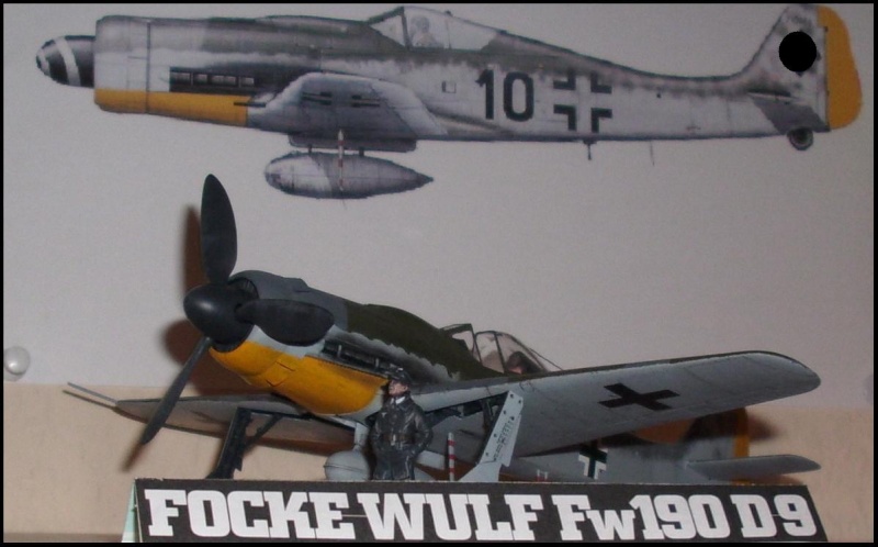

Hallo Leute,
ich möchte euch heute meine 190 D9 zeigen.
Da ich ja bis jetzt eig. nur Flieger in 1/72 gebaut habe, wollte ich mich mal an einen größeren Maßstab wagen und als ich dann den Tamiyabausatz der Focke Wulf FW 190 D9 Jv 44 in einem meiner Stammshops gesehen habe, und dass auch noch zu einem super Preis konnte ich nich weiderstehehn.
Der Bau ging recht gut von satten und es gab überhaupt keine Probleme mit dem Tamiyavogel, leider konnte ich die Jv 44 Version nicht darstellen da ich keine airbrush habe und dass rot einfach grottig ausgesehen hätte wenn ich es gepinselt hätte...ich entschied mich also für ein anderes Tarnschema.
Ich hielt mich grob an dieses schema des Jg 54 bis auf die Decals die ich leider aus dem Jv44 Bogen entnehmen musste.

Da ich leider kein Gelb vorrätig hatte ( ich verdamme die vertrocknung) musste ich es erstmal weglassen, ich werde es später machen und reiche dann dei Bilder nach.
Und nun zum Ergebniss...
![FW 190 D9, Tamiya 1/48 D9_110](https://i.servimg.com/u/f80/14/50/49/76/d9_110.jpg)
...ich bin eigentlich recht zufrieden mit dem was ich nun auf dem Regal stehen habe und werde mich jetz wohl öfters mal in größere Dimensionen flüchten.
Gruß Mario

Re: FW 190 D9, Tamiya 1/48
Äääääähhhhmmmmm!!
Also erst einmal muß ich sagen das mir dein Flieger absolut gut gefällt Mario!![Bravo](/users/2612/37/33/33/smiles/367763.gif)
Und nun zum Äääähhhmm,
welchen Maßstab hast du denn nun gebaut????![scratch](/users/2612/37/33/33/smiles/388300.gif)
Oh Oh...da nagt die Demenz
also erstmal danke für dien Lob.
Der Maßstab ist 1/48
Gruß Mario
Schaut klasse aus, Mario.
Vor allem hast Du die Übergänge der einzelnen Farben sehr schön "hingepinselt". Ohne scharfe Kanten. Gefällt mir gut.
Hallo Maril,
die FW 190 sieht sehr sauber gebaut aus, auch die Lackierung ist Dir sehr gut gelungen.
Klasse Mario,sieht sehr gut aus der Flieger.Das Gelb kannst du doch jetzt auch noch pinseln oder sind Decals im Weg. ![Pfeffer](/users/2612/37/33/33/smiles/568242.gif)
Hallo Leute,
erstmal vielen Dank für dass Lob.
Ja dass Gelb werde ich noch nachpinseln, mache dann nochmal Bilder wenns drauf is.
Hallo Mario,
die ist Dir hervorragend gelungen.![Bravo](/users/2612/37/33/33/smiles/367763.gif)
Moin Mario, dein Flieger sieht wirklich klasse gelungen aus!! ![Bravo](/users/2612/37/33/33/smiles/367763.gif)

Deine Dora ist recht gut gelungen ... wirst nun sicher öfter mal schauen, was der "größere" Maßstab noch alles so zu bieten hat ...
Auch die Lackierung mit dem Pinsel ist gut geworden:
sehr schön dargestellt sind die Gebrauchspuren, die Abgasfahne und das Mottling am hinteren Rumpf ...
Ein paar Tipps vielleicht ... für zukünftige Projekte:
- bei geöffneter Kabinenhaube blieb die Antenne der FW190 (weiß jetzt allerdings nicht, ob die an Deinem Modell beweglich ist ...)
in gespanntem Zustand: dafür sorgte ein Federzug über die Umlenkrolle in der Antennen-Durchführung der Haube ...
Das Problem der beim Öffnen der Haube "zusammenfallenden" Antenne am Modell kenne ich aus eigener Erfahrung:
- deshalb bleibt die eigentlich bewegliche Haube meiner 1:32er FW190 auch ganz einfach ZU!
- die Balkenkreuze am Rumpf und der Unterseite sind, wie Du ja selbst weißt, eigentlich nicht richtig ...
Besonders auffallend sind die an der Unterseite: man kann sich in so einem Fall behelfen, indem man die Balkenkreuze einfach zerteilt.
Mit Skalpell (oder Schere) zum einen den weißen Rand wegschneiden und dann mit zwei Schnitten das Kreuz durch die Mittelachsen zerteilen:
Man erhält jeweils vier "Winkel-Ecken", die nun in etwa dem Vorbild entsprechend separat positioniert werden können.
Selbst wenn die Maße des so "abgespeckten" Balkenkreuzes nicht korrekt sind, ist der optische Eindruck doch stimmiger ...
- eine "Spiralschnauze" kann man recht gut mit dem Pinsel selber malen, wenn die Farbe nicht zu dick ist
und der Propellerspinner auf ein Hölzchen o.ä. gesteckt wird, das man sachte beim Malen der Spirale zwischen den Fingern dreht ...
Das geht jedenfalls besser, schneller - und leichter! - als sich damit abzuquälen, ein Decal faltenfrei um den Spinner zu wickeln ...![Twisted Evil](https://2img.net/i/fa/i/smiles/icon_twisted.gif)
... zudem sieht es realistischer aus, denn die Spiralen wurden am Original auch "von Hand" aufgemalt ...
Sieh' das aber bitte nicht als Kritik ... es sind Tipps
, die Dir vielleicht Hilfe und kreative Anregungen für zukünftige Projekte geben sollen ...
Gerade mit dem Pinsel lassen sich manche Details der Tarnung oft sehr schwierig darstellen: ich finde Deine Modelle und das Bemühen
um das "richtige" Aussehen aber sehr wohl gelungen ... das gilt im übrigen auch für Deine vorgestellten 1:72er ...
Man kann deshalb in Zukunft schon gespannt auf weitere Sachen von Dir sein ...
Hallo Jörg,
ich danke dir erstmal für die Tipps, ich werde versuchen sie das nächste mal umzusetzen.
Aber jetz mal zu der Antenne, da die Haube die ich verwendet habe ja die Erla (Galland) Haube ist, die diesen Federzug nicht besaß, bin ich der Meinung dass die Position der Antenne richtig ist.
Tja, da weiß ich nun auch nicht weiter
... hast Du Material, was Deine Annahme belegen kann?
Fotos von Wracks bzw. zerstörten Maschinen sind nicht aussagekräftig:
da anzunehmen ist, daß in so einem Fall die Spannrolle ebensogut defekt ist!
Ich denke eigentlich, die Antenne bleibt auch bei dieser Haube immer gespannt,
nur die Seilführung ist wegen der anderen Kopfpanzerung etwas anders,
... eine Umlenk- bzw. Führungsrolle in der Haube ist offenbar auch da:
Ich würde annehmen, die beim Zurückgleiten der Haube abgebaute Spannung wird genau
wie bei der anderen Version von einer Spannrolle kompensiert: ein Teil der Antenne wird
dabei auf die Spannrolle "aufgewickelt" ... das ist ein simples mechanisches Prinzip:
warum sollte man darauf verzichten und die Antenne "lose" herumhängen lassen???
(Vor-)Bildmaterial ist leider nicht zu finden, aber es erscheint mir unlogisch,
daß sich die Antenne erst beim Schließen der Haube spannt.
Ich lasse mich aber gern eines Besseren belehren, wenn es belegbar ist:
das interessiert mich nämlich auch ... schon wegen meiner FW190 ...![Wink](/users/2612/37/33/33/smiles/336948430.gif)

Hab' zwar einiges an dem Modell abgeändert, aber es ist trotzdem nicht "perfekt".
Es hat jedenfalls eben jene Haube: meine Antenne führt in die Haube (Umlenkrolle)
und von da führt sie in den hinteren Rumpf-/Cockpitbereich (normalerweise zur Spannrolle).
Ich hab' die Antenne natürlich auch nur da hinten (innen) festgeklebt: sie fällt also
beim Zurückschieben der Haube einfach nur zusammen ...
Die Spirale auf dem Spinner ist jedenfalls - so wie beschrieben - selber aufgemalt.

![FW 190 D9, Tamiya 1/48 Fw19010](https://i.servimg.com/u/f14/14/34/18/33/fw19010.jpg)
