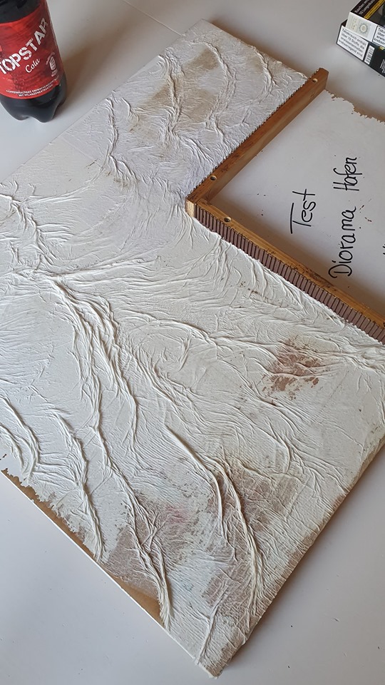

Bloß jetzt hatte ich ein Riesenproblem. Da ich kein selbst weder Wasser in Wein verwandeln kann, noch Wasser herstellen kann, musste ich mich erstmal schlau machen wie das den funktioniert.
Und da bin ich auf ein Schweden gestoßen, der das prima erklärt und es auch noch prima aussieht.
Also, Toilettenpapier, Leim, Klarlack und Farbe besorgen und auf geht es mit dem Wasser basteln.
Wie vom Schweden beschrieben, habe ich die Technik angewendet und mit Leim bestrichen. Dann hieß es warten................ warten.................. warten. So drei Tage bis alles durchgetrocknet war.
Und nun wird es bunt. Ok, nur blau und schwarz zum testen. Zur Kaimauer hin habe ich ein helleren Farbton gewählt und zum Ozean hin (müsst ihr euch bildlich vorstellen) dunkleren Farbton, wegen tiefe Gewässer und so.
Man kann auch schon im Ansatz erkennen, wo der Zerstörer stehen wird

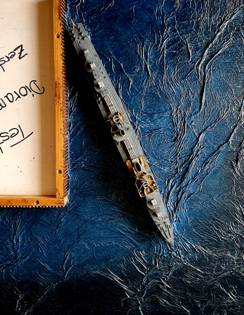

hier das erste Resultat, was dass Wasser betrifft.
Auf der Terrasse aufgenommen.
Copyright by T.S. 08/2019
Das mit der Schaumkrone hab ich mal gelassen, da ich noch nicht die richtige Technik gefunden habe.
Grüße
Thorsten

Sieht doch Spitze aus.
Bei der noch geringen Geschwindigkeit des Zerstörers gibts,ausser hinten beim Schraubenwasser, noch keine großartige Schaumbildung.
Passt also.....
Alex
Passt also.....
Alex
