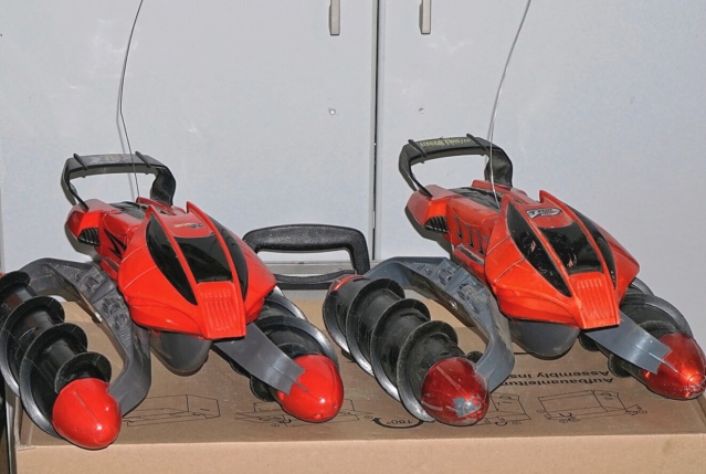

Jetzt geht es mal wieder los mit meinen geliebten Fleischwolfwalzen. Schwerpunkt diesmal: Wasser, wobei die
dann auch sicher seichtes Ufer hochkommen. Mal abwarten.
Original sind die in einem Matell-Spielzeug verbaut, nennt sich All Terrain Twister.
Gebraucht ab ca. 15,00 €.
Viel mehr lohnt auch nicht, auszugeben.
Sand, Matsch und Schotter können die so gerade noch, Gras nur ganz kurz, Asphalt / Parkett etc. gar nicht.
Aber; Schwimmen kann es ganz gut
Ich habe zwei davon besorgt.

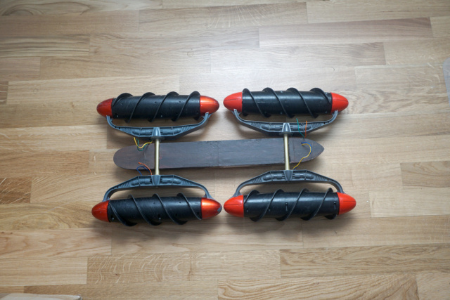

Ein Walzenpaar alleine schwimmt recht instabil und braucht Auftriebskörper, besonders,, wenn die Walzen
mit bis zu 100ml pro Walze voll laufen.
Mit zwei Paaren hintereinander wird sich das Konstrukt stabilisieren. Aus der Erfahrung mit dem früheren Traktor
weiß ich, dass der "Radeffekt", also die Querbewegung, je nach Untergrund größer ist, als der Vortrieb.
Das möchte ich durch gegenläufige Walzenpaare ausgleichen.
Amphibien - Bootsbasteleien mit Fleischwolfanntrieb A113
Und bei Kurvenfahrt:
Amphibien - Bootsbasteleien mit Fleischwolfanntrieb A210
Bei diesem Aufbau benötige ich nur einen Kreuzmischer für geradeaus, vor-rückwärts, rechts und links.
Die Walzenpaare pro Seite werden zusammengeschaltet.
Die Steuerung kommt dann in eine Box. Die elektrische Verbindung zu den Walzen besteht dann aus 4 Kabelpaaren.
Ohne Steuerung sieht das so aus:
