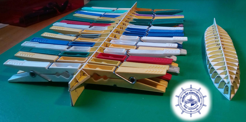

Erst einmal folgte ein zweites "Gerippe".
Da der Längsspant weder oben noch unten für den Zusammenbau vorteilhaft ist,
wurde die bereits vorhandene Mittelebene für das geteilte Gerüst als Haupt-Mittelebene eingeführt.
Zuerst wird die untere Hälfte fertig bestückt.
Die obere erhält ihren Mittelspant und zur senkrechten Ausrichtung nur wenige Querspanten,
mit jedem trocknenden Spant mehr könnte sich etwas verziehen.
Anschließend werden Ober- und Unterteil miteinander verklebt.
Da die obere Hälfte weitestgehend unbebaut ist, nimmt es die Form des Unterteils an (es wird sich etwas verzogen haben)
Da wird die Waschfrau wieder laut werden
Das neue Schiff, Bau-No. 350, ist etwas größer.
Ich bin noch am Überlegen, was für den "normalen Bastler" angenehmer ist.
Es wäre natürlich wünschenswert, wenn es im gleichen Maßstab wie DS "Blümlisalp" wäre.
Es soll aber wieder "von jedem baubar" sein, was bei meinen Baubögen Haupt-Grundsatz geworden ist.

Wir nehmen uns einen Zahnstocher und streichen ein Stück der Hülle innen ein.
Der Kleber tränkt das Material etwas, und es wird sich hoffentlich leichter in sein Schicksal fügen.
Und jetzt heißt es ausdauernd andrücken!!!
Oberhalb dieser Mittelebene darf, wenn nicht sogar muss, sich das Material nach innen wölben.
Die Spannungen beim Ankleben müssen irgendwo hin und dort stört die Deformierung später keinen.
Vom Heck aus nach vorn arbeiten.
Die untere Hälfte wäre damit erstmal drauf.
Vorbildlich wie bei einem Schraubendampfer.
Erst einmal diese beiden Teile auf den Kielspant kleben...
Das erste Teil der Außenhaut VORSICHTIG Anritzen - wirklich nur ganz leicht!!! - und vorbiegen.
(Fingernagel auf DER Seite des Papiers entlangschaben, nach der es sich biegen soll)
Bitte beachten, dass hinten, wo die Außenhaut zum Heck beginnt anzusteigen,
entsprechend der Spanten die Wölbungen positiv UND negativ sind!
Kleber auf den Kielspant tröpfeln und die vorgebogene untere Haut auf den Mittelspant kleben.
Trocknen lassen...
Nun zunächst das Heck fertig ausarbeiten.
An der Oberkante des Rumpfes überstehendes Material abschnippeln.
Und nun kommt eine neue Lektion:
Nicht am Material arbeiten, sondern mit dem Material arbeiten!
Man kann der Babbe nicht seinen Willen aufzwingen, man kann nur versuchen, sie zu überreden...
