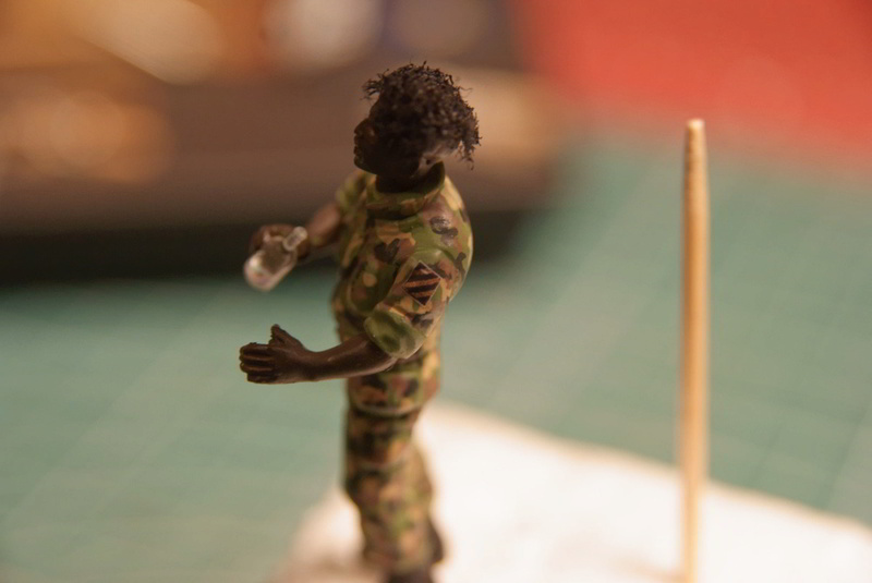

Jetzt hat´s angefangen mir wirklich Spaß zu machen und ich entschloss mich aus dem Übungsprojekt ein "Modell" werden zu lassen.
Auch um mich mal im "Figurenbau und -bemalen" zu üben.
Die Crew besteht aus Tamiya Figuren vom M113 und M577 sowie vom Acadamy M113A1 Bausätzen.
Da hab ich mal Körper, Arme und Köpfe etwas gemischt um eine Crew in der Feuerpause darzustellen.
Original halten die Herren ja fast immer eine M16. Bei mir eine Flasche Mineralwasser!
Versucht hab ich den Herren eine "Woodland-Camouflage" Uniform anzuziehen, wie sie in den 80ern üblich war.
Nur Rangabzeichen fehlen....KENNT JEMAND EINEN LINK ODER HAT EINEN TIP für mich, wie ich an solche Decals kommen kann?

Matthias, lieben Dank für den Link!
...nur scheint mir der Decalbogen im Moment kaum erhältlich zu sein, aber es eilt ja nicht. Ich hab vielleicht Glück in der Bucht...
Vielleicht kannst Du ja noch weiterhelfen...waren die Rangabzeichen auf dem rechten oder/und linken Arm und den Kragenspitzen der Uniform?

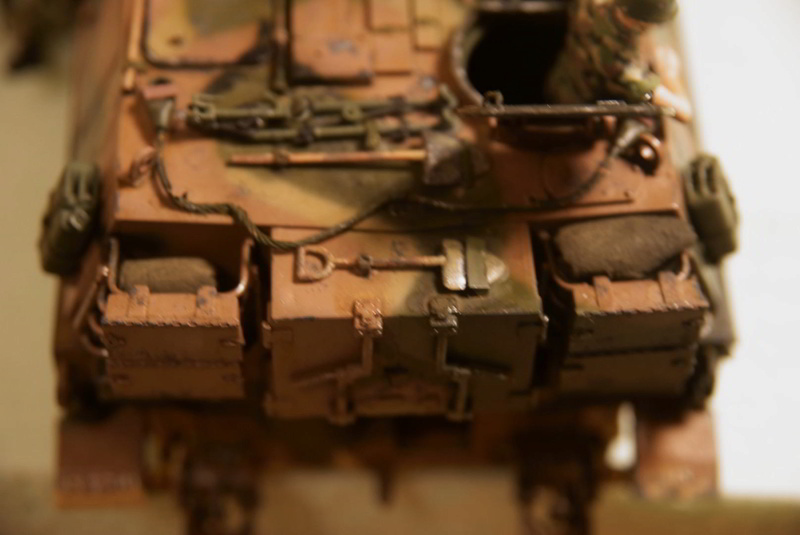

...nach einem anstrengendem Tag nur "grobe" Sachen gemacht...
ein Stück Serviette, ca. 12 x 12 cm mir wasserverdünntem Holzleim und brauner Plakafarbe nach dem Trocknen mit einem Grünton,
hier Tamiya XF-61 Dark Grenn nicht deckend übergebrusht.
![M109 A2 US-Army Segelt10](https://i.servimg.com/u/f37/17/66/21/02/segelt10.jpg)
![M109 A2 US-Army Segelt11](https://i.servimg.com/u/f37/17/66/21/02/segelt11.jpg)
...solange das Stück vom Brushen noch feucht ist "portioniert", gefaltet und in die Staukörbe der M109 gesteckt.
Dann sieht´s da nicht mehr so leer aus.
...im Ernst, die Amis hatten ein großes Tarnnetz in so´ner Segeltuch-Hülle auf´m Panzer.

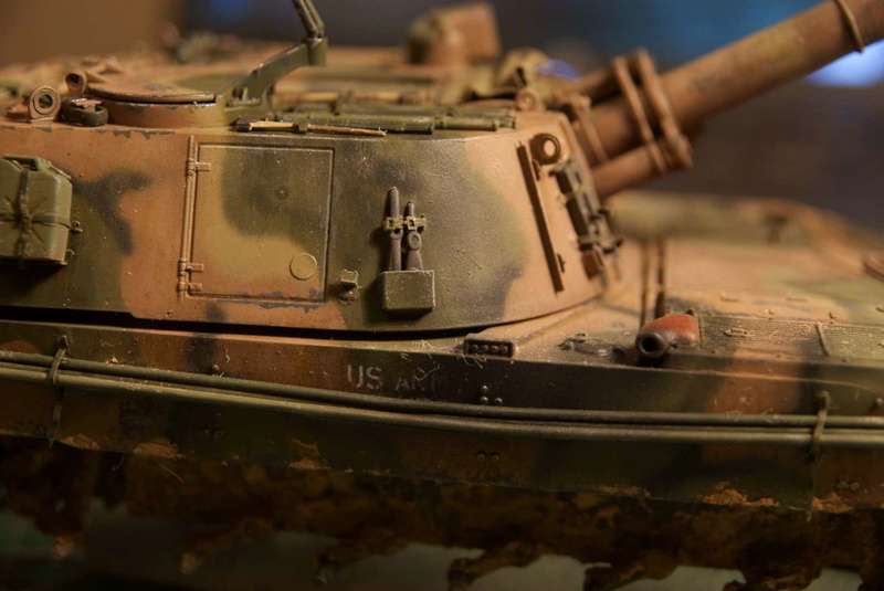

Hallöle!
So, die Haubitze ist erstmal "eingematscht", der Rest kommt zum Schluss - zusammen mit Kette und Base.
Das Geschützrohr hat seine endgültige Position bekommen wobei der Turm noch drehbar ist.
Die zweite Schicht Mattlack ist drauf, jetzt glänzt auch keine Ölfarbe mehr.
Nach der ersten "Mattierung" mal mit Pigmenten eingestaubt - bei meiner deutschen M109 G hatte ich per Airbrush eingestaubt
- also jetzt mal diese Variante ausprobiert. Es hat immer noch ein wenig "Übungscharakter"...
Das Ergebnis hat mich überzeugt, also die zweite Schicht Mattlack zur Fixierung der Pigmente aufgesprüht....
danach war der Effekt fast weg!
...wie fixiert man denn Pigmente, wenn man das Modell nach dem "Pigmentieren" noch ein paar Mal anfassen muss?
Kann mir da jemand weiterhelfen?
Hier nun noch ein paar Bilder vom jetzigen "Ist-Zustand"....diese von mir gehassten Macros...
![M109 A2 US-Army M_109_10](https://i.servimg.com/u/f37/17/66/21/02/m_109_10.jpg)
![M109 A2 US-Army M_109_15](https://i.servimg.com/u/f37/17/66/21/02/m_109_15.jpg)
![M109 A2 US-Army M_109_13](https://i.servimg.com/u/f37/17/66/21/02/m_109_13.jpg)
![M109 A2 US-Army M_109_11](https://i.servimg.com/u/f37/17/66/21/02/m_109_11.jpg)
![M109 A2 US-Army M_109_12](https://i.servimg.com/u/f37/17/66/21/02/m_109_12.jpg)
![M109 A2 US-Army M_109_14](https://i.servimg.com/u/f37/17/66/21/02/m_109_14.jpg)
By the way...die Lafette für das Browning MG auf´m Turmdach ist von einem Acadamy M113.
DEUTLICH schöner detailliert als das Tamiya Bauteil.
![Suspect](https://2img.net/i/fa/i/smiles/suspect.gif)
![Wütend](/users/2612/37/33/33/smiles/34029.gif)

Re: M109 A2 US-Army
hallo Robert,
ich arbeite ja auch viel mit Pigmenten.
Eigentlich gibts keine Lösung für das Problem.
Aber Mattlack auf Pigmente ist eigentlich die
schlechteste Lösung....da ist der Effekt weg.
Aber versuchen kannst du mal einen Fixativ aus
dem Künstlerbereich.
dieses Fixativspray ist speziell für Pastellkreiden
vorgesehen.
Mein Favorit ist dabei das Fixativ von der Firma Schmincke.
Die Fixativschicht soll möglichst dünn sein...also nur einen Hauch
drübersprühen, sonst fängts wieder an seidenmatt zu werden.
Und die Pigmente werden einen Hauch dunkler....
Aber auf jeden Fall ist diese Methode besser als Mattlack.
Probiers mal aus und mach mal paar Tests um ein Gefühl
für die Menge des einsprühens zu bekommen.
Die Pigmente halten auch schon beim kürzesten Einnebeln.
Viel Glück !!!!
Trotzdem...pigmente sind immer problematisch....nix zum spielen und
feste anfassen.
liebe Grüße vom Ossi

Die Crew der M109 hat ein paar Patches (selbstgedruckte Decals) auf die Uniform bekommen:
![M109 A2 US-Army M_109_16](https://i.servimg.com/u/f37/17/66/21/02/m_109_16.jpg)
Auf dem linken Arm den Patch der 3rd Infantry Division
![M109 A2 US-Army M_109_17](https://i.servimg.com/u/f37/17/66/21/02/m_109_17.jpg)
Auf dem rechten Arm die US Flagge und den Patch der 41st Field Artillery
Ob´s wirklich so getragen wurde konnte ich nicht rausfinden, aber es peppt die Männlein schon mal etwas auf!

Da ich schon bei diesem Kamerad
![M109 A2 US-Army M_109_10](https://i.servimg.com/u/f58/17/66/21/02/m_109_10.jpg)
als Frisör versagt habe und ich nicht alle mit Helm ausstatten wollte, dachte ich mir so´ne Glatze war ja auch recht beliebt bei der Truppe.
Also mal forensisch den Schädel nachgeformt (mit green stuff) und da ich noch was davon übrig hatte hab ich mit einem Stückchen Sheet und green stuff
das Base Cup modelliert und nach Bemalung auf den Rücksitz drapiert.![Frecher Smilie](/users/2612/37/33/33/smiles/657350.gif)

Nachdem der Ford Mutt ja schon bereift ist musste nun auch die Haubitze ihre Ketten bekommen.
Was bei meiner M109 G der Bundeswehr prima geklappt hat war hier eine Qual.
Die Gummimischung war hart und wenig flexibel...ganz anders als in dem M109 G Bausatz.
Ich kann jetzt viiieeel besser verstehen warum viele sich eine Einzelgliederkette "antun".
Bei der Montage der störrigen Kette halfen mir Ohrstöpsel,
die nachdem sie zusammen gedrückt wurden langsam wieder auseinander gehen und so die Kette klemmen.
![M109 A2 US-Army Kette_10](https://i.servimg.com/u/f58/17/66/21/02/kette_10.jpg)
Nachdem die Ketten montiert waren hab ich die Unterwanne mit einer Schraube auf der Base fixiert. Sorry für die Unschärfe...
![M109 A2 US-Army Fixier10](https://i.servimg.com/u/f58/17/66/21/02/fixier10.jpg)
Auf den Turm wurde noch die 0.50 Browning MG (mit ein paar Ätzteilen verfeinert) montiert.
![M109 A2 US-Army Mg_0_510](https://i.servimg.com/u/f58/17/66/21/02/mg_0_510.jpg)
Die Haubitze hat nun ihren endgültigen Platz gefunden und Teile der Besatzung haben schon mal ihre "Ruhestellung" eingenommen.
![M109 A2 US-Army Haubit10](https://i.servimg.com/u/f58/17/66/21/02/haubit10.jpg)
![M109 A2 US-Army Haubit11](https://i.servimg.com/u/f58/17/66/21/02/haubit11.jpg)
![M109 A2 US-Army Haubit13](https://i.servimg.com/u/f58/17/66/21/02/haubit13.jpg)
![M109 A2 US-Army Haubit12](https://i.servimg.com/u/f58/17/66/21/02/haubit12.jpg)

Der "frisierte" Kamerad hat eine Dose Pepsi in die Hand bekommen, mal was anderes als die Wasserflaschen der anderen...
![M109 A2 US-Army Pepsi10](https://i.servimg.com/u/f58/17/66/21/02/pepsi10.jpg)

...und weil ich´s um die Haubitze so "karg" empfunden hab, gönnte ich mir von Verlinden das M109 A2 Set.
![M109 A2 US-Army Verlin10](https://i.servimg.com/u/f58/17/66/21/02/verlin10.jpg)
Davon hab ich aber nur einen kleinen Teil um die Haubitze verteilt, was ich mir so auf dem Übungsplatz vorstellen konnte.
Anders als das Titelbild des Verlinden Set suggeriert waren natürlich keine Decals für Geschosse etc. dabei.
Daher hab ich mich mal umgesehen was so im Handel ist. Von Archer Fine Transfers gab´s Dry Transfers, also Beschriftungen zum Aufrubbeln. Hab ich mir gekauft....so eine riesen Enttäuschung....
Vom Trägerpapier direkt aufs - ich nenn´ es mal Werkstück - aufreiben ging überhaupt nicht. Also den von Archer Fine Transfers ebenfalls vorgeschlagenen Umweg über Decalpapier eingeschlagen. Man kann die Trockenreibe Beschriftungen auch auf Decalpapier reiben und dann das Ganze wie´n Decal behandeln, nette Idee...aber auch hier löste sich die Beschriftung nur mit seeeehr viel Druck vom Trägerpapier und auch nur in Teilen auf´s Decalpapier.
Ob es an der gelben Farbe geglegen hat oder ich einfach nur Pech hatte und ein uraltes Exemplar erstanden hab...
...jedenfalls gibt´s von mir dafür keinerlei Empfehlung. Durch den hohen Reibedruck löste sich natürlich später auch die Decalfolie beschissen vom Papier...
Ich hab versucht das Beste draus zu machen...
Seht selbst...
![M109 A2 US-Army Traini15](https://i.servimg.com/u/f58/17/66/21/02/traini15.jpg)
![M109 A2 US-Army Traini17](https://i.servimg.com/u/f58/17/66/21/02/traini17.jpg)
![M109 A2 US-Army Traini19](https://i.servimg.com/u/f58/17/66/21/02/traini19.jpg)
![M109 A2 US-Army Traini18](https://i.servimg.com/u/f58/17/66/21/02/traini18.jpg)
![M109 A2 US-Army Traini21](https://i.servimg.com/u/f58/17/66/21/02/traini21.jpg)
![M109 A2 US-Army Traini20](https://i.servimg.com/u/f58/17/66/21/02/traini20.jpg)
![M109 A2 US-Army Traini16](https://i.servimg.com/u/f58/17/66/21/02/traini16.jpg)
![M109 A2 US-Army Traini22](https://i.servimg.com/u/f58/17/66/21/02/traini22.jpg)
Die Bandeisen von den Geschosspaletten sind aus einem leeren Teelicht, weil aus Alu prima formbar und formstabil.
