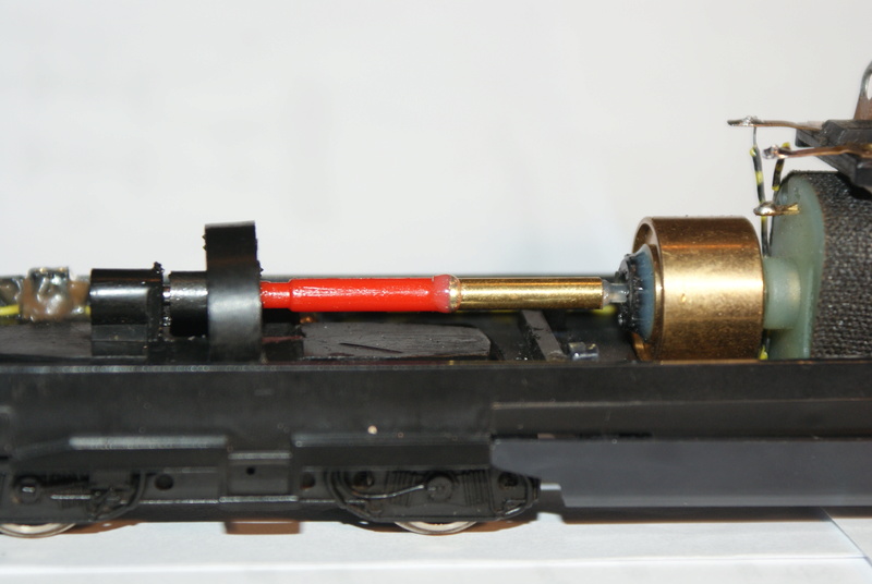

Angepasste Kardanwellen:
![118 059-5 der DR Dsc07921](https://i.servimg.com/u/f37/18/05/59/43/dsc07921.jpg)
Drehgestellseitig wurde nichts verändert. Motorseitig waren die alten Gelenke verschlissen. In die Schwungmassen wurden neue Kardangelenke eingeklebt:

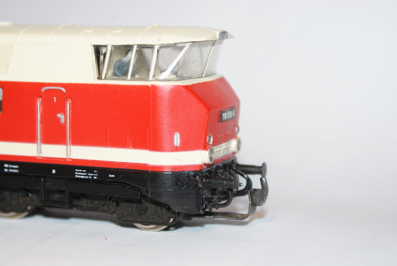

Die Lok erhielt neue Dreilicht-Spitzensignale und rote Schlussleuchten. Die Pufferbohlen erhielten neue Kupplungen, Bremsluftleitungen, die Elektrokupplung für Mehrfachtraktion und neue Puffer:

Jetzt musste ich doch erstmal nachsehen, weil mir das Vorbild der Maschine so fremd vorkam (mal abgesehen davon, daß ich die 118/119 DR eh nur vom Hörensagen her kannte).
Die Maschine hatte eine spezielle Führerhaussektion..
Der Umbau ist auf jeden Fall gelungen - ich erinnere mich an meine Gützold V200DR, die hatte den selben Antrieb - die fuhr aber bis zum Ende meiner Modellbahnzeit damit (inkl. dem Geräusch).. Sind da auch noch die Gummipuffer "dran"?
