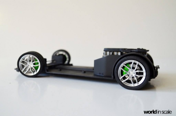

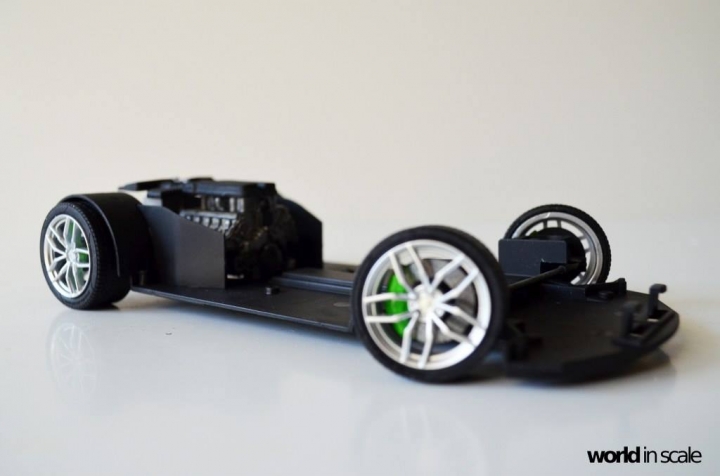

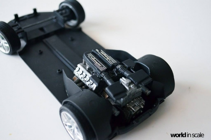

Der Unterboden wird im ersten Schritt um die lenkbare Vorderachse ergänzt. Hieran werden hoch detaillierte Ätzteile ergänzt, die dann nach der Lackierung wieder frei poliert werden. Im hinteren Bereich werden die Kotflügel angebracht, sowie dann auch hier die Achsen, die an dem separat zu bauenden Motor montiert werden. Der Unterboden wird dann in Schwarz matt, der Motor in Aluminium und Schwarz lackiert, wobei dieser ein dezentes Washing erhält, bevor dann die aus Metall bestehenden Schriftzüge aufgebracht werden. Ist der Motor dann fertig, kann dieser, sowie die Achsen am Unterboden montiert werden. Es werden dann die Bremsbeläge zunächst weiß grundiert, dann in Grün - "Lamborghini Verde Mantis" - lackiert. Anschließend werden die Bremsscheiben wieder frei poliert und erstrahlen nun in schönem Metall. Es kännen nun bereits die Räder montiert werden.

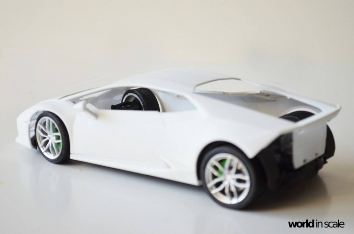

Die schwarzen Einsätze der Karossiere werden um fotogeätzte Gitter ergänzt, bevor diese dann separat lackiert und nach der Fertigstellung der Karosserie erst montiert werden. An der Karosserie werden dann die Frontschürze, sowie die je zweiteiligen Seitenschweller montiert und auch hier Gitter aus Fotoätzteilen ergänzt. Als Vorbereitung für die spätere Lackierung folgt dan neine erste, weiße Grundierung, die dann nochmals (nass) glatt geschliffen wird.Die eigentliche Lackierung erfolgt dann in "Lamborghini Verde Mantis" - einem Giftgrün, das dem Huracán bestens steht und die die Aggressivität des Designs weiter betont. Die Farbe wird in mehreren, dünnen Schichten auflackiert, so dass ein glatter und einheitlicher Farbauftrag entsteht. Nach dem vollständigen Trocknen über mehrere Tage folgt ein weiterer Nassschliff mit feinstem Schleifleinen, bevor abschließend die Karosserie mit hochglänzendem Klarlack abschließend lackiert werden wird.

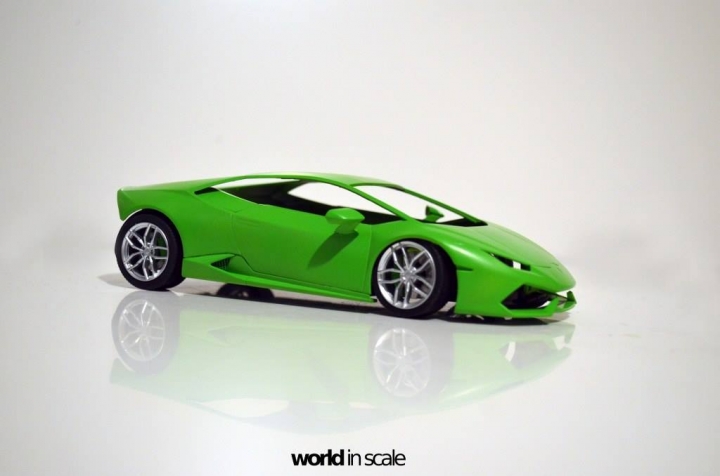

Nachdem die Karosserie mit dem selben Hellgrün von Tamiya grundiert, wie auch der Innenraum lackiert wurde, wird die Oberfläche letztmalig nass verschliffen. Auf die dann völlig glatte Oberfläche wird nun die eigentliche Lackierung aufgebracht. "Lamborghini Verde Mantis" von Zero Paints in 3 dünnen Schichten. Die Farbe trocknet rasend schnell und völlig glatt. Sehr überzeugend.

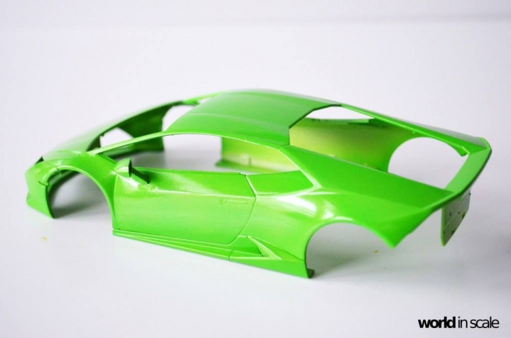

Sobald die grüne Lackierung vollständig getrocknet ist, folgt der Klarlackauftrag. Hierzu habe ich erstmals von Mr Hobby den Mr. Hobby Mr Super Clear Gloss aus der Spraydose verwendet. Auch hiervon 2 dünne Schichten, und zum Trocknen in eine Kiste gepackt, um staubfrei zu bleiben.
Das Ergebnis gefällt mir eigentlich ganz gut.... hochglänzend und sauber ... Jetzt erhält die Karosserie einige Tage Zeit, um vollständig zu trocknen.
