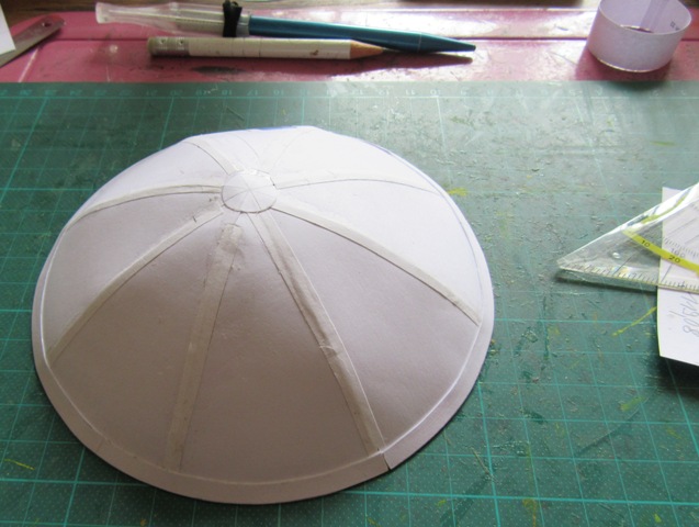

![Geodätisches Observatorium Wettzell, 1:87 Img_0012](https://i.servimg.com/u/f97/15/06/69/03/img_0012.jpg)
Den Rand der Schüssel habe ich noch mit 160er Papier verstärkt. Das hält dann gut die Form der Schüssel.

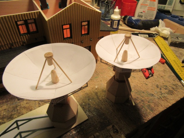

Die Gitterstreben habe ich noch mit Papierleisten verbunden, damit das wirkt.
Im Hintergrund das Haus in das der große Laser kommt.
![Geodätisches Observatorium Wettzell, 1:87 Img_0015](https://i.servimg.com/u/f97/15/06/69/03/img_0015.jpg)
![Geodätisches Observatorium Wettzell, 1:87 Img_0016](https://i.servimg.com/u/f97/15/06/69/03/img_0016.jpg)

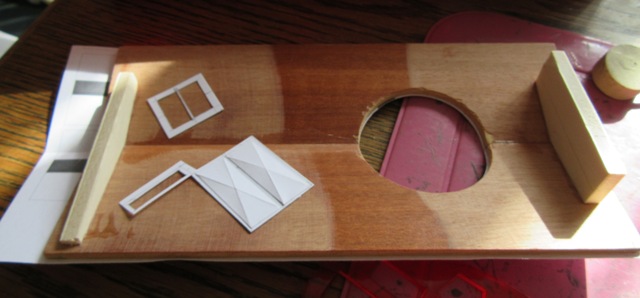

Den Sockel für die Teleskope habe ich aus Holz geschliffen.
![Geodätisches Observatorium Wettzell, 1:87 Dsc00210](https://i.servimg.com/u/f97/15/06/69/03/dsc00210.jpg)

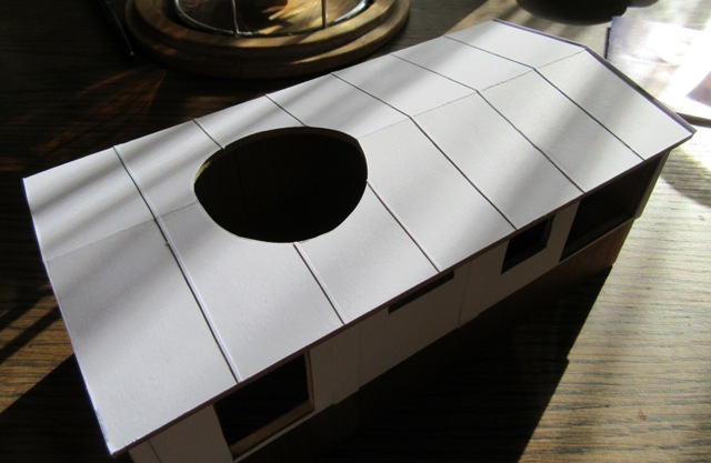

![Geodätisches Observatorium Wettzell, 1:87 Img_0311](https://i.servimg.com/u/f37/15/06/69/03/img_0311.jpg)
Die Öffnung für den Laser und die Abdeckung für die Rollos zum Verschließen bestehen aus Pappe und Polystyrol.
Der Laser im Original hat eine Reichweite bis zum Mond. Dieser und die Kommunikations- Satelliten werden damit auf Ihre Position im All vermessen.
![Geodätisches Observatorium Wettzell, 1:87 Img_0312](https://i.servimg.com/u/f37/15/06/69/03/img_0312.jpg)

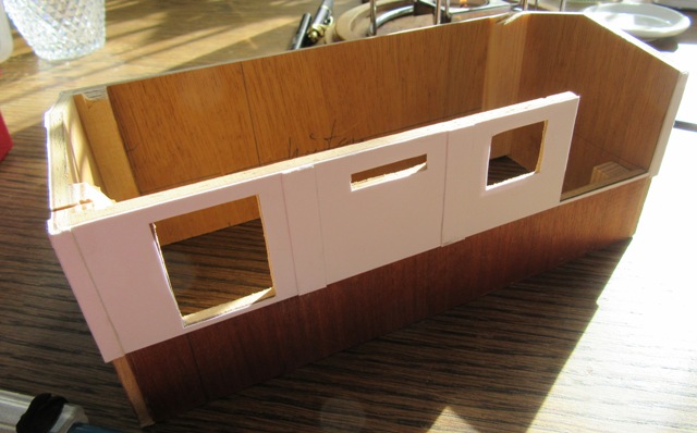

Das Betriebsgebäude dafür ist Eigenbau.
![Geodätisches Observatorium Wettzell, 1:87 Img_0314](https://i.servimg.com/u/f37/15/06/69/03/img_0314.jpg)
![Geodätisches Observatorium Wettzell, 1:87 Img_0315](https://i.servimg.com/u/f37/15/06/69/03/img_0315.jpg)
![Geodätisches Observatorium Wettzell, 1:87 Img_0313](https://i.servimg.com/u/f37/15/06/69/03/img_0313.jpg)

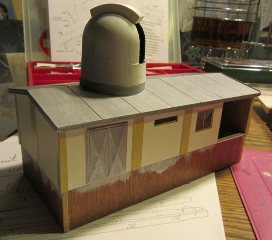

![Geodätisches Observatorium Wettzell, 1:87 Img_0410](https://i.servimg.com/u/f37/15/06/69/03/img_0410.jpg)
Das fertige Gebäude.
