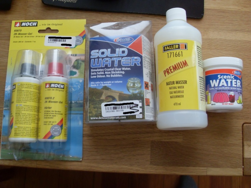

So, ich habe jetzt schon mal an der Wasserfront aufgerüstet:
Von links:
2-Komponenten Wasser von Noch (Gießharz)
2-Komponenten Wasser von Deluxe Materials (Gießharz)
1-Komponenten Wasser von Noch
Schmelzbares Harz von Deluxe Materials
In den nächsten Tagen bereite ich noch mal ein paar Flächen vor, und schaue mir an, welches Wasser denn den für mich besten Effekt hergibt...
Von links:

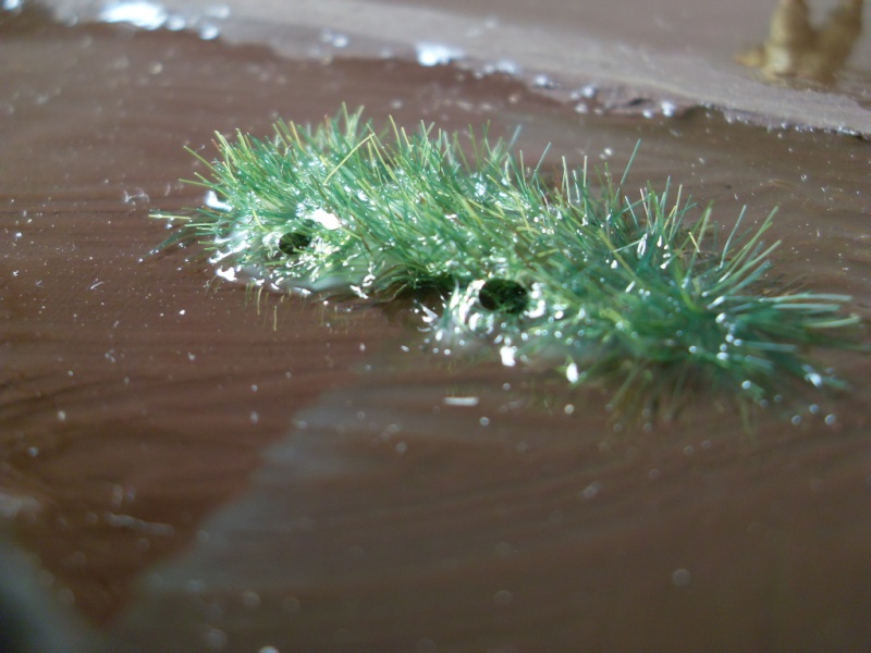

hier sind die - vorläufigen - Ergebnisse meiner Testreihe:
Ich habe einen Teststreifen mit 4 Feldern gemacht und dort einige "Hindernisse" aufgebracht. Ich habe aus F-Board in 5mm Stärke entsprechende Felder ausgeschnitten und das Gerüst auf Balasholz aufgeklebt. Dann habe ich darauf Moltofill verteilt und das Ganze mit brauner Abtönfarbe bemalt.
Die eine Seite jedes Feldes ist mit ArmyPainter Quickshade Darktone bemalt; dies ist ein brauner Wash auf Lack-Basis und verbleibt Glänzend. Die andere Seite habe ich unbehandelt gelassen. Dazu habe ich noch ein wenig Grasfasern und Figuren eingebaut:
Dann habe ich die 4 Wassereffekte draufgegeben:
Nun zu den einzelnen Produkten.
Zuerst das Naturwasser von Faller. Das Produkt ist ein Einkomponenten-Wasser, dass direkt aus der Flasche auf die Fläche aufgetragen werden kann. Das Produkt soll in maximal 2-3mm Dicke aufgetragen werden. Ich habe zum Auftragen eine Einwegspritze benutzt, um einen dünnen Film garantieren zu können:
Nach ca. 12h sieht es dann so aus:
Das Wasser hat eine unruhige Oberfläche, die der Struktur des Unterbodens gleicht. Es gibt kaum Luftblasen. Ein Zusammenziehen oder Reißen konnte ich nicht beobachten.
Nun zum anderen Einkomponenten-Wasser, dem Scenic Water von Deluxe Materials. Hierbei handelt es sich um ein Harz, das bei über 60°C schmilzt und bei Raumtemperatur wieder fest wird.
Das Auftragen ging problemlos aus dem Behälter; allerdings habe ich nicht den ganzen Topf verflüssigt, sondern nur den Rand. Die Menge hat aber ausgereicht:
Bereits kurz nach dem Einfüllen war es problematisch das Harz zu verteilen (vor allem an den Rändern), da es durch das Abkühlen schnell viskos wurde. Blasen waren auch mit einem Zahnstocher kaum herauszubringen. Nach 12 Stunden haben sich viele kleine Krater an der Oberfläche gebildet, eine Blase ist aufgegangen, aber nicht gefüllt worden. Die Masse ist noch nicht fest, erinnert an festen Wackelpudding. Theoretisch kann man die Masse jederzeit mit einem Fön wieder verflüssigen - wenn die Plastikfigur die Wäre aushält...
Nun kommen wir zu den beiden Zweikomponenten-Harzen, die jeweils Harz und Härter enthalten. Zuerst das 2K-Wasser-Gel von Noch, das in einem Verhältnis 1:1 gemischt werden muss. Die Packung enthält sogar zwei Messbecher und zwei Spatel zum verrühren. Da Harz und Härter nicht ohne sind, sollte man unbedingt mit Handschuhen und bei guter Belüftung arbeiten; Noch gibt für ein Produkt als Gefahrenhinweis "reizend" an. Das Verrühren brachte aber jede Menge Luftblasen mit sich:
Die Blasen sind zum größten Teil herausgegangen. Die wenigen, die noch drin sind, hätte ich problemlos mit nem Zahnstocher in der Aushärtephase innerhalb von 90-120 min herausbringen können. Die Oberfläche ist spiegelglatt.
Zu guter Letzt habe ich noch das Solid Water von Deluxe Materials ausprobiert. Hier werden Harz und Härter im Verhältnis 1:2 gemischt. Dem Set liegen ein Messbecher, zwei Einwegspritzen und ein Plasitkspatel bei. Auch hier muss unbedingt auf Schutzhandschuhe und gute Lüftung geachtet werden; Deluxe Materials gibt für sein Produkt als Gefahrenhinweise "gesundheitsschädlich beim Berühren, Verschlucken und Einatmen" an. Beim Anrühren haben ich gar keine Luftblasen gebildet:
Es gibt keine Luftblasen, die Oberfläche ist spiegelglatt.
Fazit:
Für stille Gewässer hat das Solid Water von Deluxe Materials die besten Eigenschaften, das aber auch das "giftigste" Produkt ist. Knapp darauf folgt das 2K-Wasser-Gel von Noch.
Wer das Anmischen scheut, und mit einer unebenen Oberfläche leben kann, oder einen perfekt ebenen Untergrund hat, ist mit dem Naturwasser von Faller gut bedient. Bei tieferen Schichten allerdings ist die Angelegenheit zeitraubend.
Das Solid Water von Deluxe Materials kann ich nicht empfehlen; außer vielleicht für Wasserfälle oder anderes Wasser, bei dem die Oberfläche nachträglich bearbeitet wird.
Ich werde in ein paar Tagen noch mal berichten welches Produkt wirklich hart geworden ist.

Ich habe noch zwei Anmerkungen zum Naturwasser von Faller. Dies hat sich teilweise doch zusammengezogen - das erkennt man am besten an den Fasern:
und am Samurai erkennt man wie sich das Produkt zur Figur zieht; und dass gerade mal der Knöchel bedeckt ist:
Im Unterschied zu den wohl bedeckten Waden der "Giesharz-Samurai":
Ein Detail ist noch zu Tage getreten bei den Gießharzen - es haben sich winzige Luftbläschen in Abhängigkeit vom Untergrund gebildet:
Die Bläschen sind nur auf dem Untergrund mit der Abtönfarbe zu sehen; auf dem lackierten Untergrund ist nichts davon zu sehen. Also auf jeden Fall den Untergrund vorher mit Lack versiegeln!
Jetzt nach 3 Tagen ist der Endzustand der Produkte erreicht, denke ich und ich kann Ossi vom auf-der-Lauer-liegen erlösen...
Das Scenic Water ist weich geblieben, die anderen Produkte haben sich nicht mehr verändert.
