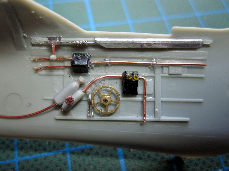

Beitrag von Karl Mayer Do 30 Jan 2014 - 16:06
Ich bin auch gespannt.
Bin immerhin noch in der Experimentierphase  scratch
Hier ein Bild vom Baufortschritt.
Cockpitwand rechts, roh
Lavochkin La-7 / Academy, M 1:48 Cockpi15

Beitrag von Jörg Sa 1 Feb 2014 - 0:35
Mal schauen, wie's mit Farbe wirkt ...  Cool

Beitrag von Karl Mayer Di 4 Feb 2014 - 16:37
Hier ein Bild der rechten Cockpitseite - testeingebaut und farbbehandelt.
Lavochkin La-7 / Academy, M 1:48 Cockpi16
 scratch
Gruß Winker 2
Karl
Karl Mayer
Karl Mayer
Lavochkin La-7 / Academy, M 1:48 Empty Re: Lavochkin La-7 / Academy, M 1:48
Beitrag von Jörg Di 4 Feb 2014 - 18:51
Klasse, Karl ... das sieht richtig gut aus!  Cool
Beitrag von Karl Mayer Di 4 Feb 2014 - 22:53
Danke, Jörg  Very Happy
Tjaaa, daß leidige Thema Farben.
Blassblau bzw.türkisgrün kenne ich von der MiG 15.
Die BA sagt Graugrün". Daraufhin habe ich zum Mittelgrau
ein paar Tropfen Grün gegeben.
Die BA von Eduard zur La-7 sagt "light grey".
Recherche im Netz gab auch keine Klarheit  scratch .
Ich lasse die Farbe so wie sie ist und hoffe das später alles
harmoniert.
Gruß  Winker 2
Karl
Karl Mayer
Karl Mayer
