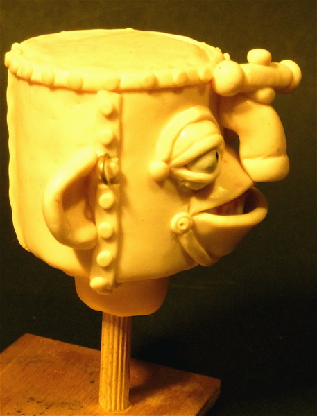

Für die Ohren einmal komplett das Rohrstück ausstanzen und dann halbieren, links und rechts des Schädels anpappen
Männeken- Modellbau-Experte
Re: Ein Android
Die Nase ist ein modifizierter Wasserhahn, sieht doch gut aus, ne?

Damit der Kopf später an Fäden aufgehängt werden kann, müssen die beiden Drähte links und rechts des Schädels angebracht werden. Mit gefaketen Blechstreifen und nieten fällt das gar nicht mehr auf:) .
Viele Streifen mit Nieten und Inspektionsöffnungen benötigt ein Android auf jeden Fall!

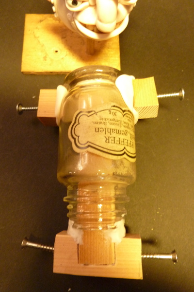

Der Körper:
Jetzt wird´s scharf!
Ein leerer Pfefferstreuer darf weiterleben.
Re: Ein Android
Ein paar Holzstäbe sollen später mit Schrauben versehen für die Arme und Beine als Angelpunkt dienen. Gut mit Fimo festkleben, aber die Öffnung nicht komplett verschließen! Sonst droht das Glas im Ofen zu platzen.

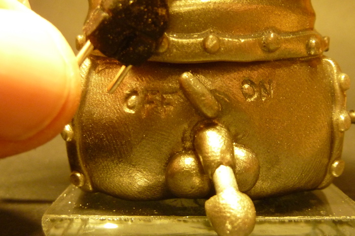

Dazu noch zwei Detailbilder.
Der Android hat auch ein Ölablasshähnchen ( ich hoffe mal stark auf Euren Humor, aber das technische Detail ist schon wichtig! ).
Im Bauchnabel sitzt ein Stromkabel, ab und zu muss neue Energie zugeführt werden
, enrspricht auch der VDE Norm!

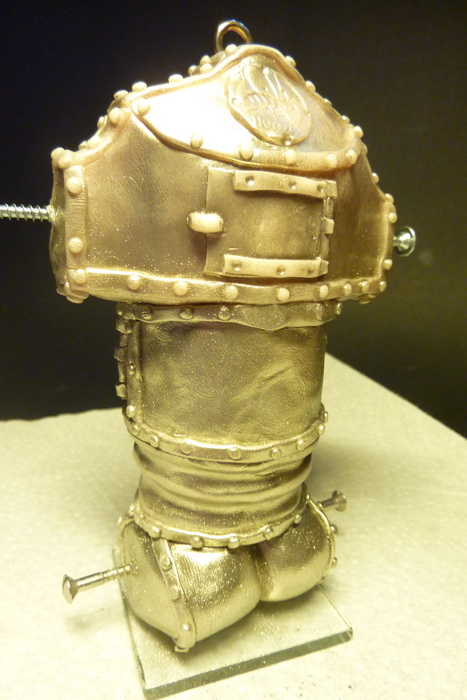

Der Korpus wurde farbig gestaltet, nur Metall wäre langweilig, außerdem........ auch bei den Androiden gibt es Farbige

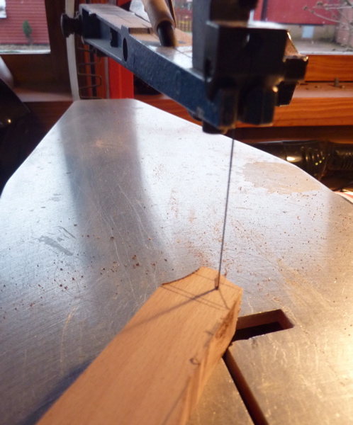

Die Extremitäten: aus Buchenstäben werden sie aus einem Stück gesägt. Genaues anzeichnen ist erforderlich! Zuerst die Bohrung, dann mit der Dekupiersäge das Gelenk schneiden. Zwei Ecken abrunden, so kann Knie und Ellenbogen nur wie ein Mensch nach einer Seite beugen, und da ich hier einen Androiden bastel, muss das da auch so sein .

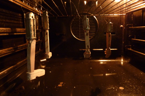

Diese Teile mit Metallpuder bestäuben und im Backofen aufhängen, so vermeidet man Druckstellen.
Unterschenkel und Unterarme folgen erst nach der Aushärtung der Oberarme, irgendwo muss ich ja anfassen.
