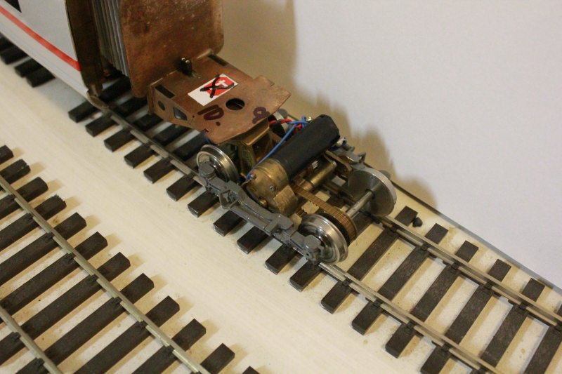

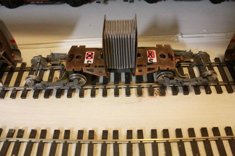

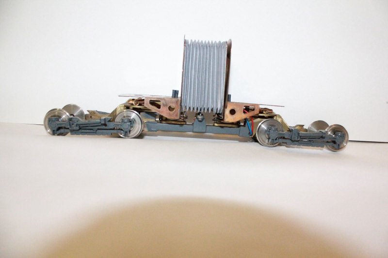

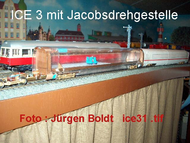

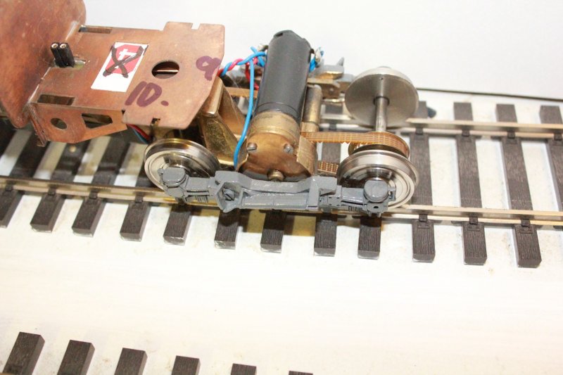

Besonders zu erwähnen – die genialen Jacobs Drehgestelle (wo 2 gewöhnliche ICE Drehgestelle zusammen gebaut sind)
Was ein Aus schwängen der Wagen enden minimiert und hier der Faltenbalg intrigiert ist. Die anderen 3 Einheiten wurden –wie beim Vorbild mit 8 Wagen gebaut – meiner wegen vorhandener Bahnsteiglänge aus 5 Wagen .

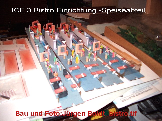

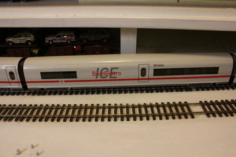

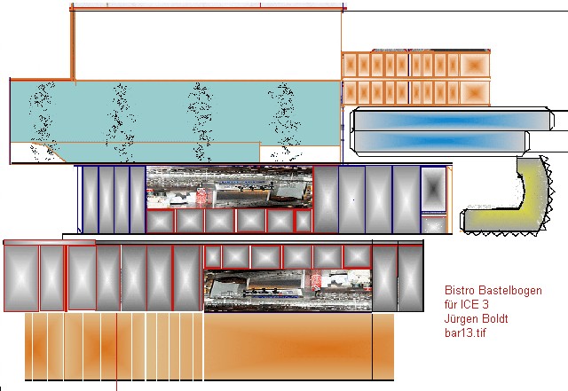

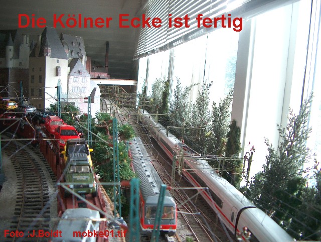

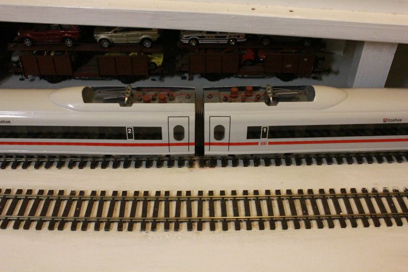

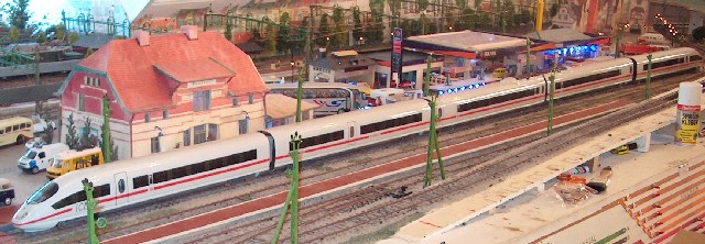

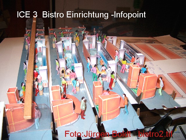

Und nun zu den Bildern. Dabei sind auch als Bastelbögen die Einrichtung des Bistrowagens ( nur als Tipp ) habe ich später mit gewissen Änderungen auch für weitere Speisewagen verwendet .

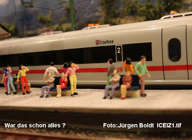

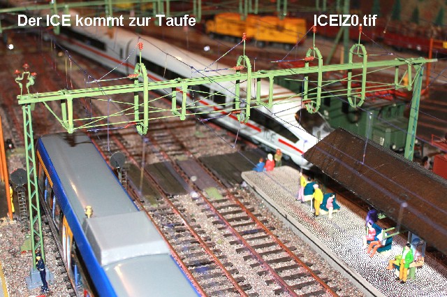

Nachträglich wurde dann auch noch nach Itzehoer Vorbild im Bahnhof Oberstdorf eine Taufe durchgeführt und der ICE erhielt den Namen „ ITZEHOE“ - somit der dritte ICE der den Namen erhielt .

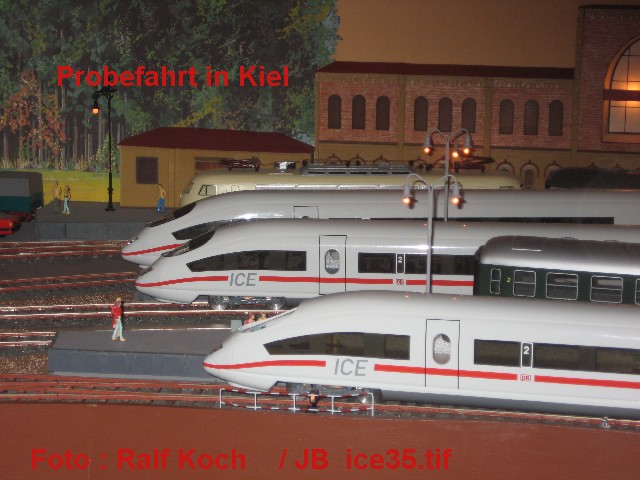

Hier noch ein schönes Dokument in der Entwicklungsfase -ein Pappmodellgehäuse ,wo beim Testen verschiedene Wagenlängen eingestellt werden konnten ,wegen meiner R800 Geschichte – nun die fertigen Modelle erhielten Maßstab gerechte Wagenlängen .

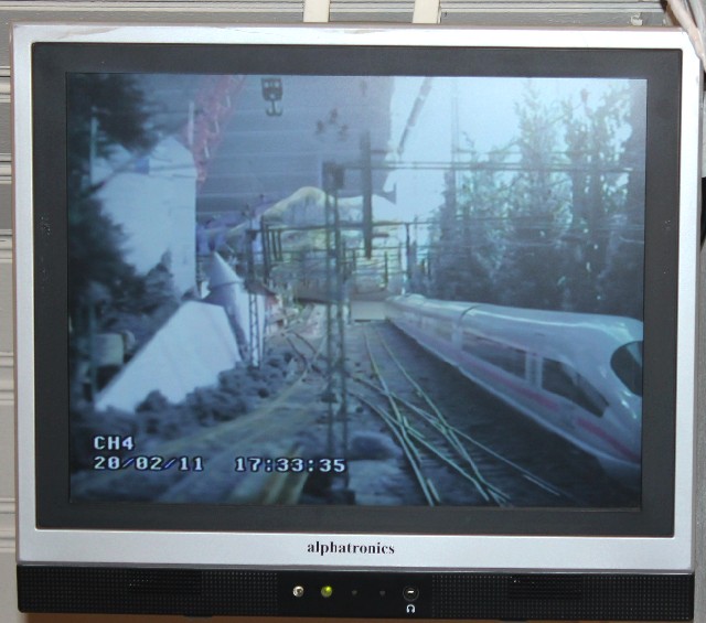

Und so sieht es aus auf der Videoüberwachung

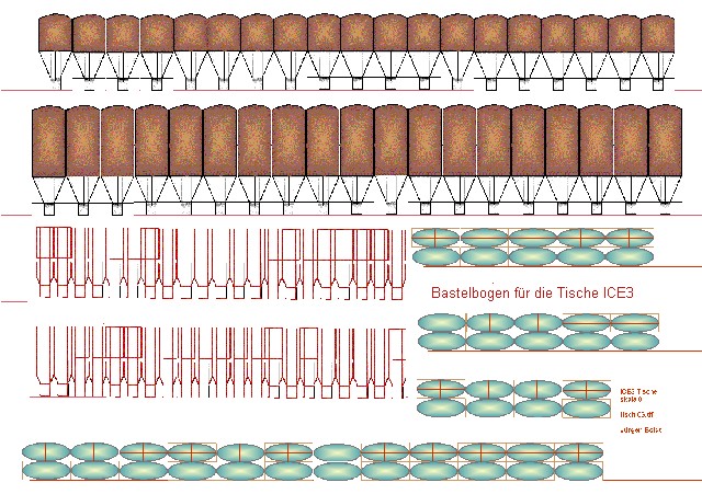

Und hier der Bastelbogen für die Tische ,

Ist er sehr betriebssicher, auch ohne Federung –dank der genialen Achsenaufhängung.

Karton nja -die Inneneinrichtungen von mir und deine Frage ist berechtigt - soll es hier rein -oder in ein anderes Fach von fertigen Bauberichten - das überlasse ich gerne dir wenn du es verschieben willst .
Wie das Bild hier zeigt :
so wurde die Gehäuse der Wagen aus Plexiglas in einer Vakuumform hergestellt . Dazu wurden erst 2 Gehäusemodelle aus Holz hergestellt um das Plexiglas darüber erwärmt in einer Vakuumform gezogen .
