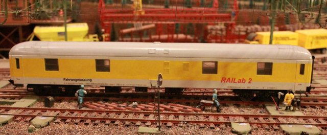

Bei meinen Personwagenumbauten verwende ich immer Reste aus meinen Limawagensortiment. Schon zu meiner Museumszeit (vor über 30 Jahren gab es die von Rivarossi (= Originalwagenlänge) ohne Einrichtung für knapp 50DM ,und die Limawagen 1 Fenster kürzer mit Einrichtung für 12 DM . Für meine damaligen Besucher war es eine klare Wahl – lieber einen Limazug mit 8 Wagen –als ein Rivarossi Zug mit nur 2 Wagen. Aus dem Grunde wurden viele Limawagen eingekauft – die in den letzten Jahren aufgearbeitet wurden. Hier einige Beispiele von meiner Hausseite.
![Der Fahrwegmessungszug der DB Hp3747](http://modellundbahn.com/oldsite/attachments/Image/kieler_0mec/personwagen/2013/juni2013/hp3747.jpg )
![Der Fahrwegmessungszug der DB Hp3476](http://modellundbahn.com/oldsite/attachments/Image/kieler_0mec/personwagen/2013/april2013/hp3476.jpg )
![Der Fahrwegmessungszug der DB Sl106](http://modellundbahn.com/oldsite/attachments/Image/kieler_0mec/personwagen/april2010/sl106.jpg )
![Der Fahrwegmessungszug der DB SL07](http://modellundbahn.com/oldsite/attachments/Image/kieler_0mec/personwagen/mars2010/SL07.jpg )
![Der Fahrwegmessungszug der DB Rg3sw3](http://modellundbahn.com/oldsite/attachments/Image/kieler_0mec/bautipps/december2010/teil2_speisew/rg3sw3.jpg )
Mehr Beispiele auf meiner Hausseite – sowie auch dieser Staubsaugerwagen,der zum heutigen Thema passt .
![Der Fahrwegmessungszug der DB Hp1597](http://modellundbahn.com/oldsite/attachments/Image/kieler_0mec/bautipps/augusti2011/hp1597.JPG )
Und immer wurde der Limawagen (mit Kompromissen) verwendet.

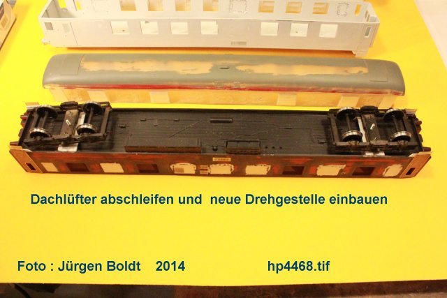

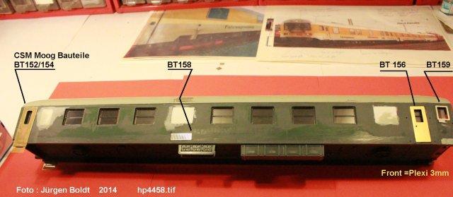

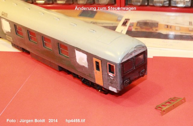

Machen wir mal weiter mit dem neuen Steuerwagen – da hatte ich noch einen Limawagen der an einer Front beschädigt war, also wurde der beschädigte Wagen Übergang ausgesägt und mit einer 3mm Plexiglasscheibe ersetzt. Einige Fenster wurden „zugemauert ”, sowie neue Türen von Freund Moog –sowie weitere Ätzteile angeklebt. Die Ms Bauteile (Bezeichnung ) geht aus den Bildern hervor .
Das wäre es dann für heute, würde mich aber freuen, wenn jemand mehr über die Einrichtung der Wagen ,wenn möglich mit Bildern belegen kann .

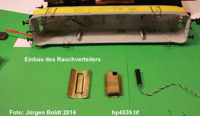

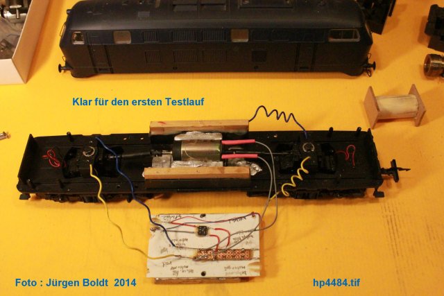

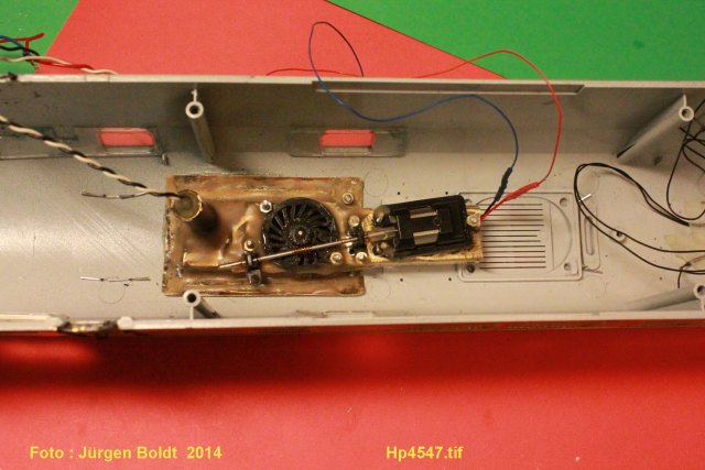

Jetzt ging es auch weiter mit der Lok , wo ich eine Test Lok von Lenz verwende . Da einige Teile fehlten (ist keine Reklamationsfrage), habe ich erstmal alles ausgebaut –da ich sie mit einem Faulhaber Motor versehen wollte und gleichzeitig auf analog umbauen wollte. Die Beschreibung geht aus den Bildern hervor.
Mit den guten Erfahrungen die ich beim Umbau der MBW V200 auf ähnlicher Art gemacht hatte – konnte ich auch hier die Daten der V218 verbessern. Das Eigengewicht erhöhte ich von 1500 auf 2150 Gramm, wobei die Zugkraft sich erhöhte von 4725 auf 5827 Gramm bei 3% Steigung –also gute 11 D-Zugwagen .Die Strombelastung verminderte sich bei voller Last von 1,25A auf 0,50A .
Wovon man ja gerne beim Vorbild spricht –ist der Gewinn – sprich Rückspeisung der Energie. Ist zwar beim Modellbetrieb
Unbedeutend –aber dennoch möglich mit Faulhabermotoren, wenn man nicht Schneckengetriebe verwendet.

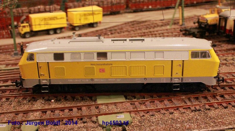

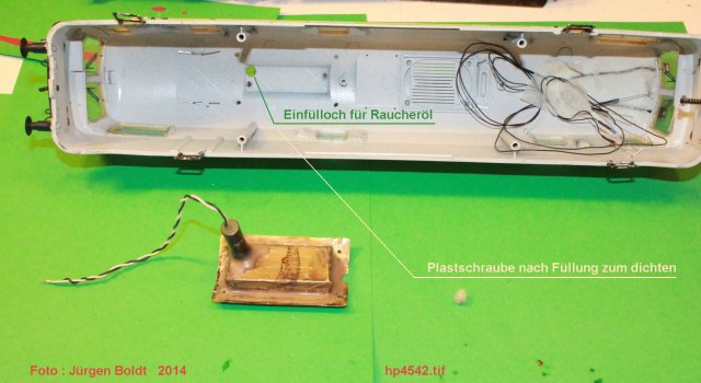

Schon mal eine Vorschau wie es weiter geht , da ich gerade ein update für meine Hausseite gemacht habe . -wie immer was neu ist im Schalter "Neues "

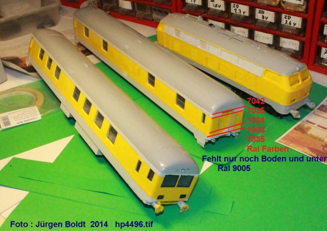

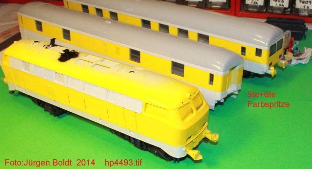

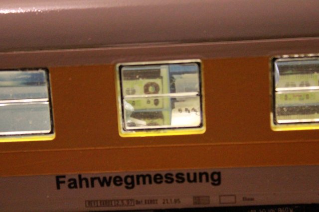

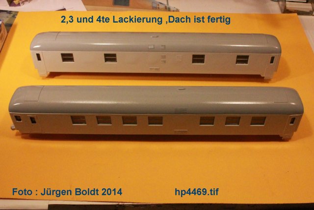

Es geht weiter mit weiteren Farben an den Fahrzeugen .
![Der Fahrwegmessungszug der DB HP4493](http://www.modellundbahn.com/attachments/Image/HP4493.jpg?template=generic)
![Der Fahrwegmessungszug der DB HP4496](http://www.modellundbahn.com/attachments/Image/HP4496.jpg?template=generic)
Und da ich auch für Freund Helmut und mich die Arbeitskleider für die Busecker Spur 0 Tage festlegen wollte -zum Thema passend der neue T-Shirt
![Der Fahrwegmessungszug der DB BUS14](http://www.modellundbahn.com/attachments/Image/BUS14.jpg?template=generic)
habe ich erstmal weitergemacht mit der Lok

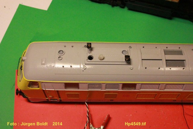

![Der Fahrwegmessungszug der DB Hp449711](https://i.servimg.com/u/f56/16/07/79/65/hp449711.jpg)
![Der Fahrwegmessungszug der DB Hp450110](https://i.servimg.com/u/f56/16/07/79/65/hp450110.jpg)
![Der Fahrwegmessungszug der DB Hp450310](https://i.servimg.com/u/f56/16/07/79/65/hp450310.jpg)
Na eine gewisse Ähnlichkeit zum Vorbild ist schon vorhande
meine ich .

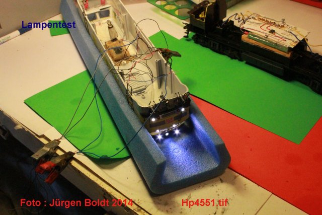

Zwar fehlt noch Beleuchtung und die anderen Finessen .....
kommt das nächste mal
Mit freundlichen Grüssen
meine ich .

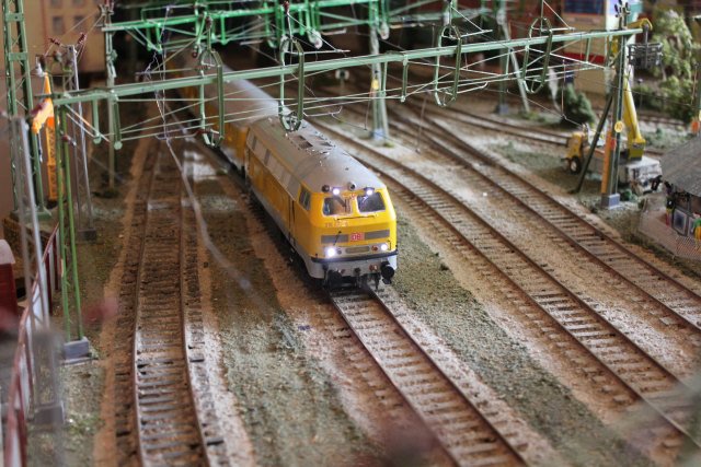

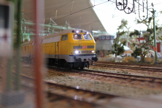

Re: Der Fahrwegmessungszug der DB
Hallo Jürgen,
ja so habe ich die Lok in Erinnerung

Der MOB Schienenmesszug in 0
Ja , dann machen wir mal weiter mit dem Fahrwegmessungszug – das Äußere ist jetzt fertig , Lackierung und Decale und der neue Antrieb der Lok .
Später kommt dann noch die Einrichtung und die Beleuchtung im ganzen Zug. (Im Kopf schon klar – aber darüber dann später mehr)
Noch was zur Lok –die ja (ich nehme an) Sensoren zum messen auf dem Dach auf Seite 1 (Fahrrichtung) haben. Bei Conrad habe ich da Flutlichtstrahler (H0) Bestellnummer 241510 gefunden welche in etwa passen. Mal sehen, ob dann später auch noch ein Rauchentwickler reinkommt.
Die übrigen Ms Teile für die Wagen kommen wieder von Freund Moog, und zusätzlich erhielten die Wagen weitere Batterie und Gerätekästen unter den Wagen (diese kommen von Freund Uhde) Beschriftungen kommen wieder von Freund Nothaft und der Rest (neue MD Drehgestelle) aus dem eigenen Haus (Siehe Berichte meine Drehgestelle) Sowie natürlich KKK und weiter Bauteile von Schnellenkamp. Die neue Front des Steuerwagens (da danach gefragt wurde ) gewöhnliches Plexiglas 3mm ,verstärkt mit Ms Profilen – die Fensterrahm /Lampenrahmen von Moog aufgeklebt .Danach von beiden Seiten mit Tesafilm verklebt –bevor die verschiedenen Farben lackiert wurden. Die Einrichtung des Führerstandes aus meinen Bastelbogen für die V160
Das wäre es dann für heute.
Mit freundlichen Grüßen
Habe mal bisschen weiter gemacht
hier mit der Einrichtung des Steuerwagens
aber da keine Bilder zu finden waren ein bisschen bei den IC Testwagen abgesehen.
mfG

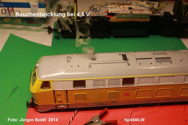

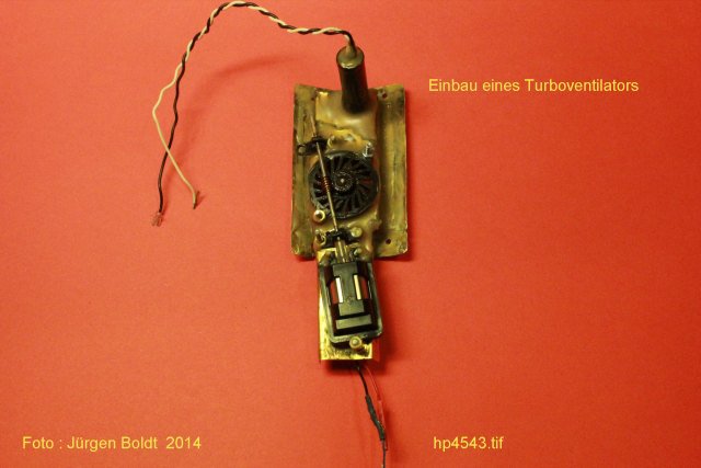

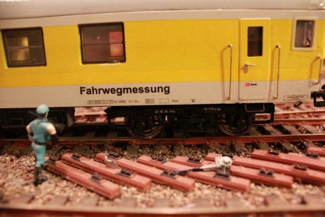

Rauchen ab 4,5V beim Fahrwegmessungszug
Ja dann machen wir mal weiter mit dem Baubericht über meinen Fahrwegmessungszug.
Die Wagen sind jetzt ja fertig mit der neuen Einrichtung –und dem Beleuchtungsprinzip für meine Limawagen Umbauten. Nun ging es weiter mit der Lok – Beleuchtung und Scheinwerfer –wie bisher bei meinen Lima V160 Umbauten – auch wenn es hier eine Test Lok von Lenz war (an dieser Stelle ein kleines Dankeschön an Freund Lenz für den Beitrag ) Nun da diese Lok analog betrieben werden sollte ,spielte es keine Rolle das einige Komponente fehlten. Austausch des Motors hatte ich schon beschrieben. Nun wollte ich aber auch noch einen Rauchentwickler einbauen. Da die meisten erst ab 12 V gut arbeiten – ja vom anfahren bis 12 V –da ist der Zug schon aus dem Bahnhof –deshalb wurde also ein Rauchentwickler genommen der schon ab 4,5 V gut arbeitet . Das wiederum bedeutet das ein Spannungsregler vorgeschaltet werden musste . Da ich mal günstig
Chinesische lm2596 dc-dc Spannungsregler erworben hatte, versuchte ich es mit diesen – leider erfolglos –hatten alle eine Macke –also neuer Versuch mit gewöhnlichen aus der 7806xx Serie
Das ging besser. Mit einer Diodenbremse (Strom zum Motor) wurde somit erreicht das die Lampen schon bei 2,5V leuchteten und bei 4,5 V es schon räucherte. Soweit so gut. Da die Diesellok aber 2 Abgasstutzen auf dem Dach hat ,wurde ein kleiner Rauchverteiler Behälter im Dach (innern ) eingebaut – soweit auch gut –könnte aber noch besser werden ,wenn man einen Turboventilator einbaut – geprobt wurde –wie die Bilder zeigen – mit einem Bauteil aus der Heljan My Lok . Das ging aber in die Hose (Armer Lokführer), der Rauchentwickler lieferte mehr als durch die Abgasstutzen gingen –mit Resultat, der Rauch ging auch ins innere des Gehäuses. So auch das wurde wieder ausgebaut.
Durch Freund Thorsten erhielt ich aber einen guten Tipp zu diesem Ventilator.
Der gibt ganze 5m3 /h – so schon bestellt -aber das kommt erst im nächsten Baubericht. Also, bis hier hin noch ohne Rauch im Baubericht. Aber die Testfahrten wurden gemacht wie der kleine Film zeigt.
Also wieder ein Zug für die MOB fast fertig .
Jürgen
http://www.reichelt.de/index.html?ACTION=3;ARTICLE=11003; SEARCH=L%DCFTER-2510%2012V
Jürgen

Hallo Jürgen,
ich bin sehr beeindruckt, der Meßwagen mit Einrichtung, die Diesellok mit Rauch, einfach klasse.
Bastlerfuzzy- Lupenbesitzer
Danke Dietmar
Tja mit dem räucher war es noch nicht das Gelbe vom Ei - aber mit der Idee von Thorsten einen richtigen Turboventilator klappt es dann ja vielleicht . Der ist bestellt - aber da ich in 12 Tagen die lange Reise nach Buseck mache ist bei mir wohl sendepause angesagd vom 2.4. -14Tage . Also als kleine Erinnerung
