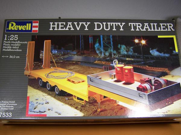

Als Trailer soll ein Tieflader mit hinzu kommen. Zusätzlich bekommt die SZM noch ein kleinen Ladekran.
Die Zugmaschine wird aus diesem Bausatz zusammen gebaut:
Der Tieflader ist ein Baustatz von Revell:
