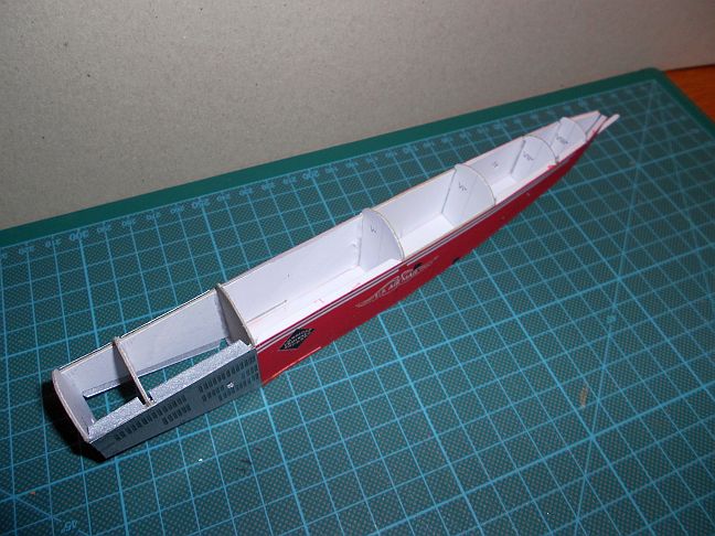

Begonnen wird mit den kartonverstärkten Seitenwänden. Diese bilden dann, verbunden durch die Spanten, einen schönen stabilen "Kasten".
Auf diese "Innenkonstruktion" werden dann außen jeweils die Seitenwände drauf "tapeziert" und von unten eben der Boden.
Ist alles nicht so furchtbar aufregend, das mag sein. Aber es ist eine solide Konstruktion. Und darauf kommt's an.
Nun zur M-2......

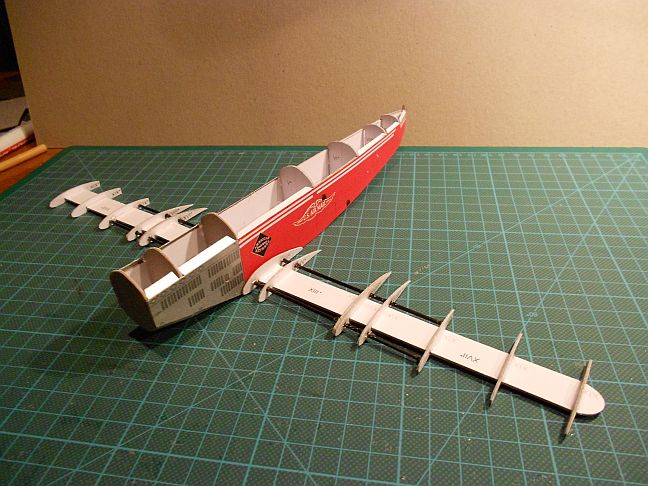

Ende des heutigen Bastelabends.
Und da muss ich mich erst mal in aller Form bei GPM entschuldigen.
Heute früh schrieb ich, dass es nur einen Holm gibt. Dass also einer fehlt.
Also, das ist Quatsch. Ich hatte den zweiten schlicht und ergreifend übersehen.
Also alles gut, alles da.
Das sind die Flügelgerippe der unteren Tragflächen:
Die schwarzen "Stangen", die vor und hinter dem Holm verlaufen, sollen wohl ein Verwinden der Fläche verhindern. Bei mir sind das GFK- Stäbe mit Ø 2 mm.
Die Flächen werden links und rechts in die Schlitze im Rumpf gesteckt und mittels des innersten Spants mit dem Rumpf verklebt.
(Bei mir hier ist jetzt erst mal alles nur drauf gesteckt, noch nicht verklebt!)
Um nun doch noch einen durchgehenden Holm zu erhalten (was einem durchhängen der Flächen vorbeugt), werde ich innen im Rumpf, wo sich die Holme "treffen", später letztlich oben und unten ein Stück Pappe drauf kleben und somit beide Holme fest miteinander verbinden.
Und so schaut's dann von oben aus:

Wenn Du es schaffst, im Rumpf eine Verbindung zwischen den Röhrchen herzustellen,
wird das Ganze noch stabiler, Elger
Rumpf- und Tragflächenunterkonstruktion sind sehr solide konstruiert,
anscheinend sind die Querruder sogar als separate (bewegliche?) Teile vorgesehen
Gefällt mir ... könnte man so sogar problemlos in Sperrholz nachbauen ...

Hallo Elger,
der Bau eines schönen Flugzeugmodells, selbstverständlich aus Karton, juckt mir schon lange in den Fingern. Daher eine Frage an Dich als Experten:
Die "Außenhülle" der Tragflächen wird auf das fertige Grundgerüst aufgeschoben. Aber wie und wo wird das miteinander verklebt? Ich vermute, dass nur die Wurzelrippe mit der Beplankung verklebt wird, richtig?
OldieAndi- Forenguru
Re: Douglas M-2 in 1:33 von GPM
Hallo Andreas,
die "Außenhülle" der Tragfläche wird, wie Du richtig vermutet hast, an den Rippen des Tragflächengerüstes mit selbigem verklebt. Ich verklebe das immer an der Wurzelrippe (also der ersten Rippe vom Rumpf aus gesehen) und an der letzten äußeren Rippe. Das reicht im allgemeinen.

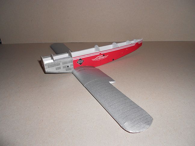

Die unteren Tragflächen sind bespannt.
Wie Jörg richtig bemerkte, sind die Querruder seperate Teile.
Beweglich?
Ja, könnte der findige Modellbauer sicherlich problemlos machen.
Aber bei mir werden sie fest sein.
Bei meinen Modellen (Achtung Geheimnis
) drehen sich nicht mal die Propeller. Nicht bei einem einzigen.

Hallo Elger,
da hast Du recht, je mehr sich bewegt umso schneller ist es durch unsachgemäße Behandlung abmontiert. Jeder will probieren. Ich hab mir das auch abgewöhnt nachdem ich immer wieder nachkleben mußte.
Schöner Bau bisher!
Schöner Bau bisher!

Sieht wieder sehr gut aus Elger!
Benutzt du wieder so eine Art Glanzpapier wie bei deine JU, oder täuscht das

Die silbernen Teile sind im Bogen tatsächlich im Silberdruck gedruckt.
Wobei ich die silberne Nase mit Klarlack HOCHGLANZ besprüht habe (weil das ja im Original blankes Blech ist) und die Tragflächen mit Klarlack MATT (weil hier ja im Original nur ein silberner Anstrich drauf ist).
Elger Esterle- Alleskleber
Vorbildähnliche, unterschiedliche Glanzgrade ... mit allen Raffinessen, Elger
