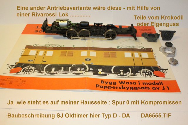

Schon zu meiner ”Museumszeit ” baute ich eines meiner ersten 0 Modelle – war ja leicht wenn das Vorbild im Garten steht.
Da wir uns inzwischen in Epoche 5-6 befinden –ist es heute daher als Museums Lok eingestuft und wird deshalb auch Oldtimerwagen bekommen .
Als ich damals das Modell baute verwendete ich Antriebe von ETS ( den gleichen Typ wie auch bei der Rc Lok der TÅGAB ) ,da diese ja Vollräder haben.
Aber die Hg hatte im Original Speichenräder – zum damaligen Zeitpunkt gab es aber keine kostengünstige Speichenräder / Antriebe –die passten .

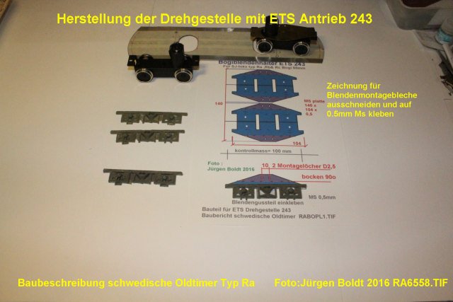

Wie ich im letzten Jahr mit Freund Uhde meinen Talent und X10 diskutierte – hatte ich natürlich auch diese Lok im Hinterkopf –daraus entstand ja Uhdes Universalantrieb für Drehgestelle (Motorbogie 43/58 )
Der bei vielen Drehgestelltypen eingesetzt werden kann – bei Triebwagen reicht es mit dem Motor 2020 mit 0.42 W .
Wie mein Test jetzt gezeigt hat kann man aber auch einen 2034 B012S Motor mit 1,33 W dort unterbringen ,indem man die Motorachse mit 2mm kürzen tut .
Wie die ersten Bilder zeigen – so passt es und jetzt hat die Hg auch richtige Speicherräder .

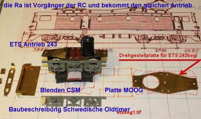

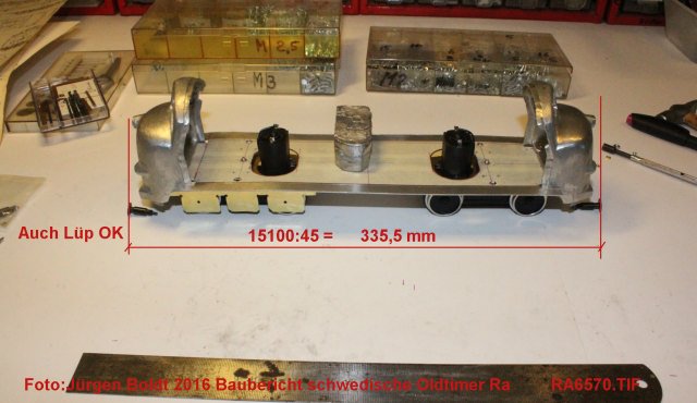

So und jetzt habe ich 2 ETS Antriebe über für die Ra (vorgänger der Rc - siehe mein TÅGAB Zug )

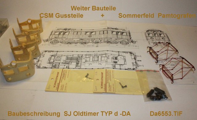

es geht weiter auch mit dem Hg Zug , denn heute kam ein Paket mit neuen Ätzteilen
deshalb geht es morgen erstmal weiter mit den anderen Projekten .
Doch hier erstmal der Hg Zug -
die Lok ist jetzt fertig und wieder zusammengebaut :
und sie läuft gut :

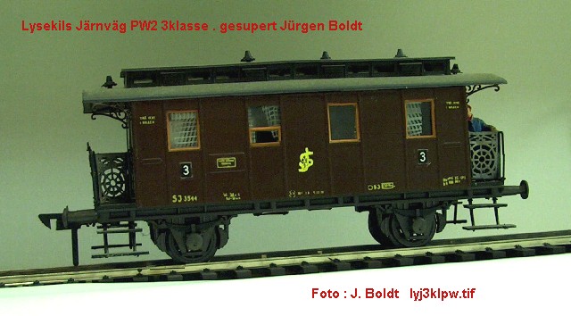

Später geht es dann weiter mit dem supern der Wagen - denn heute kamen auch die neuen Bühnentore - hier schon mal eine Probe mit BT 139.
Das wäre es für heute .
mfG

Deine Lok sieht gut aus Jürgen
Was mir noch besser gefaellt sind die ätzteile auf dem letzten Bild
Bin halt kein Eisenbahner, schaue aber immer gerne zu

Danke Peter -
ja mit der heutigen Ätztechnik kann man schon viel machen - vor 25 Jahren hatte ich das schon mal selber geätzt -hier im Bild
der kommt später auch dran mit einem durchgang im ABW der MOB ..
aber jetzt kommen erst die anderen Projekte die auf Ätzteile gewartet haben
sowie mein TÅGAB Zug.
mfG

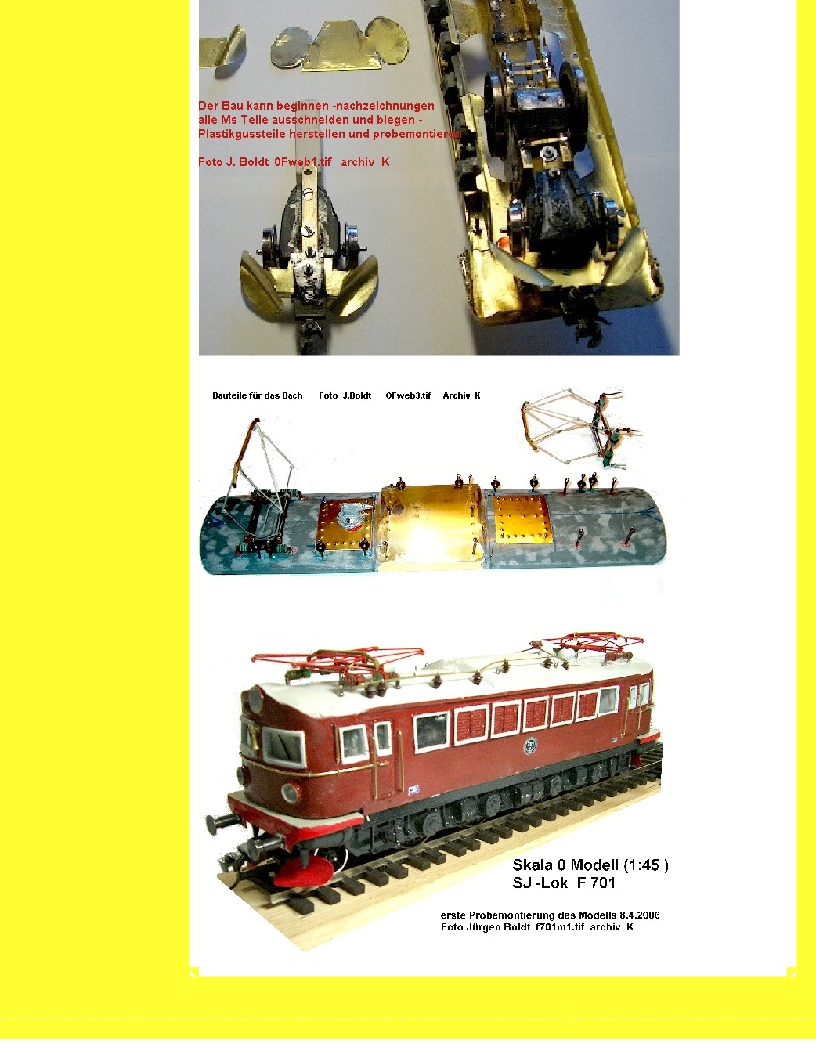

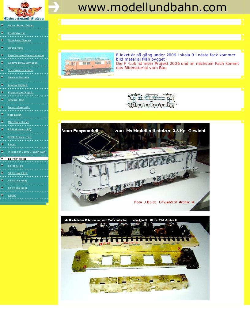

schon vor über 10 Jahren war der Plan die MOB Anlage zu bauen ,und dazu gebrauchte ich auch Loks nach dem Vorbild der SJ …
also raus in dem Garten und vermessen .
und so wurde das Modell
Aber der Reihe nach ….
Zum Glück hatte ich einen Teil der Baubeschreibung auf CD gebrannt …
Sonst hätte ich es nach diversen PC Anstürzen die letzten 10 Jahre jetzt nicht zeigen können.

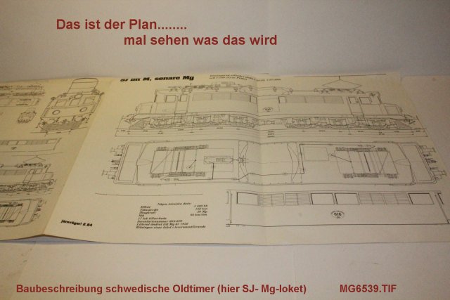

Die ersten 2 Bilder – Zeichnung herstellen in 1:45 für 0.
Wichtig ist, erstmal ein Pappmodell zu bauen –um zu sehen wo es Probleme geben könnte –
Gehäuse sollte man leicht entfernen können –
Und im Gehäuse sollte man platz haben für Antriebe/Motoren
Beleuchtung und Elektronik und nicht vergessen Gewichte.
Die folgenden Bilder zeigen den Werdegang der MS Lok.
Ja und da gibt es noch ein kleines Problem mit der Farbe bei SJ Loks – mein Testverfahren kann man aber für alle Modellfarben verwenden. Das letzte Bild zeigt wie man die richtige RAL Farbtöne ermittelt.
Mit freundlichen Grüßen
Zu den Bildern -also erstmal vermessen und Zeichnungen machen
Dannach erstmal ein Pappmodell bauen und Bauteile herstellen
Ja und dann das ganze in MS herstellen.
Gegossene Teile montieren
und schon fertig zum grundieren
Desgleichen mit den anderen Bauteilen

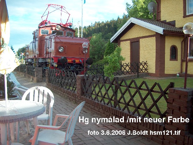

Ja da ältere SJ loks nicht mit Ralfarben gearbeitet habe ich eine Metode entwickelt
wie man die Farbtöne ermitteln kann (könnte ja auch für andere von Interesse sein.
und fertig ist sie
das ist also schon 10 Jahre her und demnächst kommt sie wieder ins AW (soll dann Speichenräder erhalten)da einiges ausgebessert werden soll.
hoffe es hat gefallen.
mfG

Hallo Jürgen,
die Lok ist gut geworden!

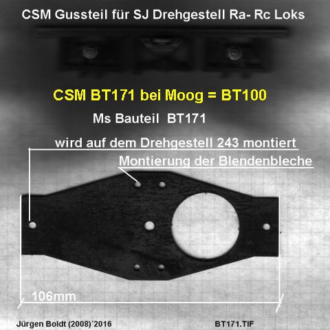

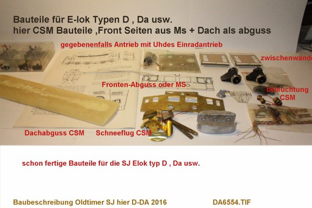

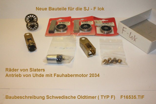

CSM Bauteile Spur 0
Hallo Michael und Mitleser ..
schon vor über 25 Jahren hatte ich die schon mal selber in Alu in meinem Hobbyfotolab selber geätzt (war aber nicht gesundheitsfördernt)
139 Ms Bauteil Moog Bühnentore / oldtimer für pola /Rivarossi Personwagen .
Das ist die Bestellnummer bei Freund Moog CSM BT139 msKann aber auch in NS hergestellt werden .Sowie auch alle anderen BT die auf meiner Hausseite ersichtlich sind . Man bezahlt also nur Material und Ätzkosten -da Zeichnungen und Vorlagen vorhanden sind .Also nur Anzahl angeben und ein Angebot einholen.

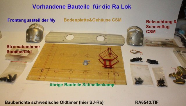

Und da fand ich dann auch noch Bauteile für neue (alte) Projekte ,was daher die Idee gab zu den neuen Bauberichten „Schwedische Oldtimer „.
Hier also erstmal summiert, was ich gefunden habe.

meine Hg Lok
–die ja auch schon 2 mal um gebaut wurde .
(mit u.a. neuen Rädern und Antrieb)

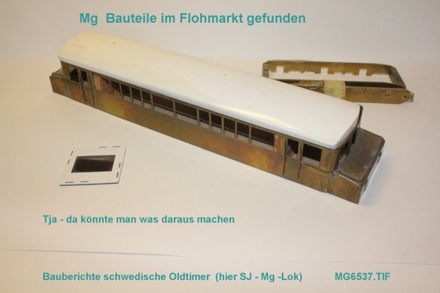

Die SJ – Mg Lok

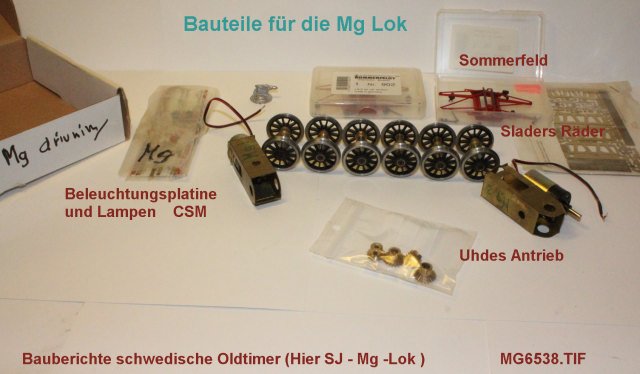

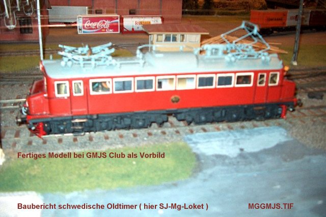

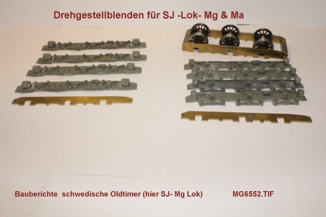

Vorgänger der Ma Typen (ähnlich DB E50) – Das Gehäuse wurde mal auf einen Flohmarkt ergattert – inzwischen auch schon die meisten wichtigen Bauteile besorgt.
Es geht gleich weiter.

Ja und dann noch die SJ –Typen D –Da usw. Die gab es in vielen Ausführungen – mit Holzverkleidung oder auch Stahlwände. Welche genau es später im Modell werden soll –ist noch nicht festgelegt –auch nicht welchen Antrieb dieser Oldtimer bekommen soll. Doch hier schon mal paar Bilder.

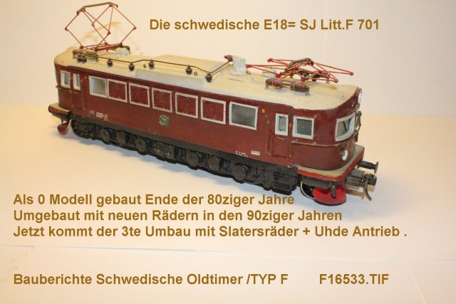

Ja ,und dann haben wir noch die schon mal gebaute SJ -Litt. F -Lok (ähnlich der DB E18/19) die jetzt zum 3ten
mal umgebaut werden soll - erstes mal mit selbergeossenen Rädern -der 2te Umbau mit Stahlrädern - jetzt soll mit Uhdes Antrieb und Slatersrädern der schlussstrich gemacht werden -dazu hier einige Bilder.
Ja ,so sieht der nächste 5 Jahresplan aus .....
aber ausgeschlossen ist ja nicht das mal wieder was dazwischen kommt.

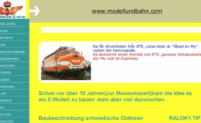

Schwedische Oldtimer Ra
Zum nächsten Bauprojekt ”schwedische Oldtimer Ra” kam heute ein günstiger Zufall – als ich erfuhr das „meine Lok“ durch Floby kommen sollte. Und noch besser – der Zug musste in Floby eine Pause einlegen –als wenn ich einen Foto Stopp bestellt hätte . Also los zum Bahnhof -und hier die Bilder.

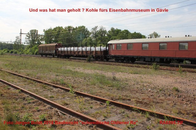

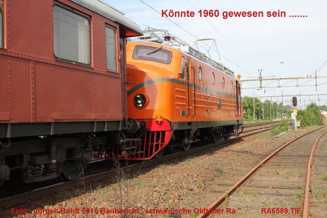

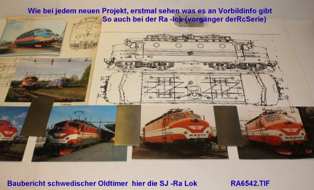

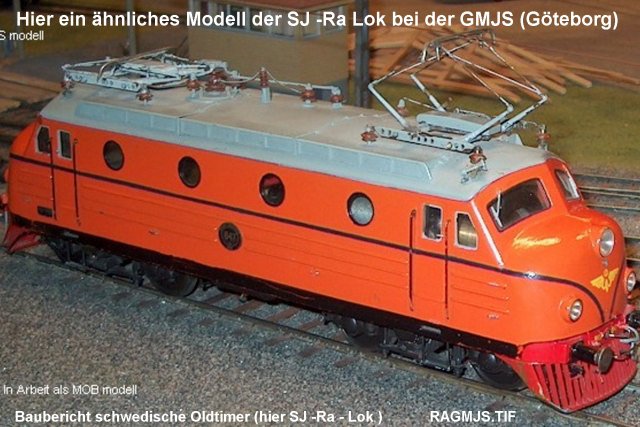

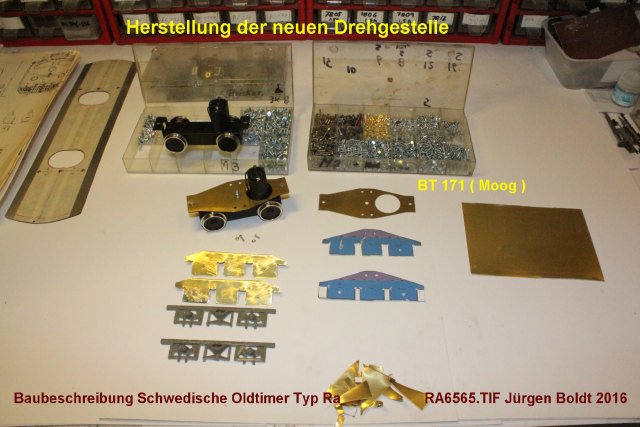

Wie schon erwähnt in der Einleitung – so beginnen wir mit der
E Lok der Type Ra – welche ja Vorgänger für spätere Rb- Rc war. Hier ein Bild von Falköping 2015 –bei einem Museumszug.
Dahingegen habe ich mich noch nicht festgelegt – in welcher Farbgebung – erste Farbgebung war wie bei dem Modellbild aus Göteborg – dann kam die obige Farbgebung – und später wurden bei Ausstellungszügen auch verschiedene Blaue Varianten gezeigt.

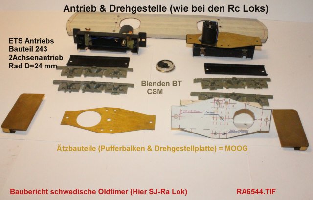

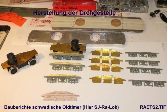

Nun inzwischen sind auch die neuen ETS Drehgestellantriebe direkt aus der Fabrik eingetroffen. (Schweden hat keine ETS Vertretung) Nun –dieser Antrieb ist sehr betriebssicher – beide Achsen werden angetrieben.

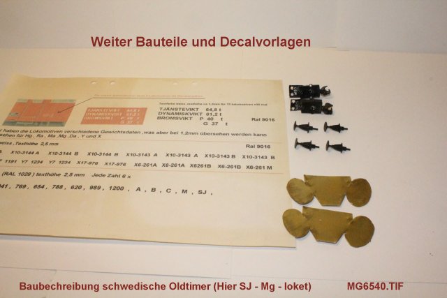

Auch Freund Moog wird wieder einige Ätzteile für die „schwedischen Oldtimer „ machen –wie das letzte Bild zeigt – die Lüftungsreihen sind ähnlich bei den Typen die in dieser Baubeschreibung Serie verwenden werden sollen – es geht dabei um Bauteil BT172 - leider hatten wir bei Bauteil BT171 =
Drehgestell Oberplatte für den ETS 243 damals keine BT gebucht – weil Freund Moog die Ätzzeichnungen gespeichert hat – hatte er es als BT 100 gelagert – also wer da diese bestellen will –bitte daran denken das mein BT171 (bei Bestellung bei Freund Moog = BT100 ist.)
Nun die Köpfe der Lok hatte ich schon lange auf Lager – erhielt diese ( glaube von den Spur 0 Club Odense < DK> ) weil ich schon damals eine My bauen wollte – bevor ich damit ingange kam –ergab es sich bei einem Besuch bei Heljan das diese in 0 da kommen sollte –und wie gesagt –eine der ersten ging dann später nach Schweden –
So jetzt kommen die Köpfe (mit bisschen Änderung) aber zur Anwendung. Übrige Bauteile – siehe Bilder.
So – nun zu den heutigen Bildern.

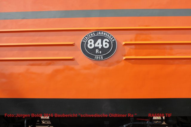

Hallo Wolfgang und Mitleser
ja die Ra war die erste Lok mit transistorteknik und steuerung der neuen Motortypen -welche bei den Rb und Rc loktypen weiter entwickelt wurden .
Die Ra wurde ja bei Nohab (Trollhättan) gebaut -daher wohl auch eine Verwandschaft (Gehäuse) mit der My Lok (diese machen auch heute (nach über 40 Betrieb) noch in vielen Ländern ihren Dienst.
Von der Ra soll es noch 5 erhaltene Museumsloks geben - erzählte mir der Lokführer bei seinem Besuch in Floby.

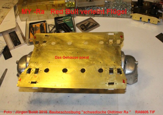

FB2 schwedische Oldtimer Ra.
Forenbericht 2 schwedische Oldtimer Ra. (11.6.2015 )

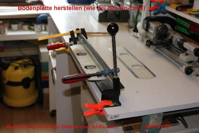

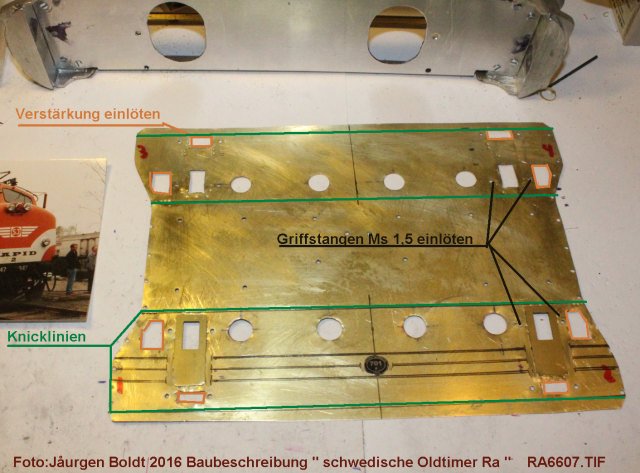

Inzwischen kamen auch die neuen Alu Bodenplattenprofile
Für die nächsten 10 Projekte.
Die Dachlüfter bei Freund Moog sind bestellt –also können wir weitermachen mit dem Gehäuse.
Die heutigen Bilder sprechen für sich –also hier zu den heutigen Bildern.
