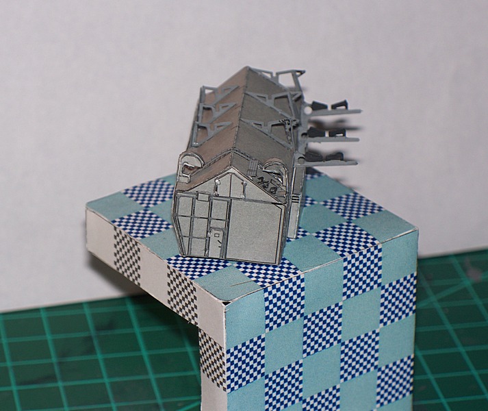

So Freunde,
weiter geht es mit der Bismarck.
Derzeit ist der Steuerbord Flugzeughangar in Arbeit.
Die beiden Lüfter sind eine Katastrophe... aber nicht mehr zu ändern.
Dies ist der Endzustand des Steuerbordflugzeughangars... wenn es nach dem Konstrukteur der Baubögen geht.
Dass da aber noch einiges fehlt, was am Orginal dran war, hat uns Gusti gezeigt. Und einiges von diesen Teilchen kann man auch noch im Maßstab 1:250 dazubauen....
Mehr dazu beim nächsten Mal.

Gerhard der sieht super aus!
Sieht auch in der Papierversion nach einer Menge Fummelei aus, bei mir ist er ja aus Holz und Messing und da dachte ich schon ich werde mir die Finger brechen!

Hallo John,
hoffentlich hast Du den ersten Prüfungstag gut überstanden.
Eigentlich ist die Fliegerhütte ganz leicht herzustellen, da sind so viele Ätzteile dabei, die man nur anpönen, ausstechen und ankleben muss, dass es kein Problem ist, das Teil innerhalb eines Tages herzustellen. Leider ist das Ding etwas windschief geworden, so dass es mit der bekannten Unterbrechung dann doch drei Wochen waren (Motivationsmangel).
Aber mit der Hermes habe ich wieder das berühmte Bastelgefühl bekommen und jetzt bei der Bismarck geht es mir fast wie einem Raucher, der sich nach einer Woche Unterbrechung wieder die erste Zigarette ansteckt.... absolut G E I L!

Hallo Gerhard,
der Hangar sieht super aus. Mein voller Respekt.
Das habe ich noch vor mir.

Danke Helmut,
@Peter
wie würde das aussehen, wenn die Torflügel absolut schief im Rahmen stehen....
Nein, das Tor bleibt zu! Beim Backbordhangar lasse ich mit mir reden.......

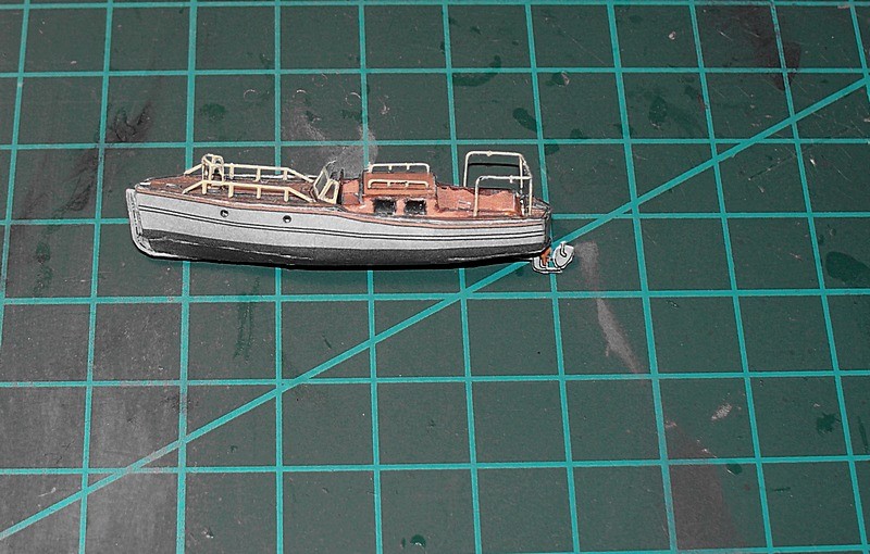

Nun will ich die Beiboote für diesen Hangar gleich dazwischenschieben und den Hangar damit komplettieren.
Da ich nun auch schon so manches Negative über sie Konstruktion dieser Beiboote gehört habe, möchte ich den Baufortschritt ein wenig genauer dokumentieren.
Die großen Motorbarkassen, von denen auf dem Hangar zwei Ihren Platz finden sollen, bestehen aus 27 Karton- und 8 Ätzteilen.
Den Mittelspant habe ich noch etwas bearbeitet, da ich vorhabe alle Fenster und Bulleyes zu "verglasen, die Querspanten wurden verdoppelt, um dem Schiffchen mehr Stabilität zu geben.
Die Decksplanken und die Bodenplanken sind mit einem stumpfen Nagel gerillt um die Plastizität zu erhöhen.
Bei den Bordwänden benutze ich zwei zusätzliche, schwarz gefärbte Klebelaschen um mir beim Stoß auf Stoß kleben das Leben zu erleichtern.
Die erste Bordwand ist dran..... was für ein Gemurkse.
Allen Nachbauern sein ins Gästebuch geschrieben: Achtung hier ist absolute Genauigkeit von Nöten, andernfalls ist das gute Stück reif für den Aschenbecher.. (der Verlag hat sogar mitgedacht und ein drittes Exemplar als Ersatz dazugelegt).
Am Besten, man klebt die Bordwand zuerst am Kiel fest und arbeitet sich dann nach oben. Die Klebelaschen der Bordwände sind zu groß ausgefallen, man muss sie etwas kürzen.
Hier sieht man, wie mann die Rumpfhälften bearbeiten muss, damit man eine bestmögliche Passgenauigkeit hinbekommt.
So die Bordwände sind dran - insgesamt 3 Stunden allein für das Anpassen der Teile...
Nun kommt das Deck. Hier sollte man zuerst am Heck beginnen und sich langsam nach vorne arbeiten.
Zum Schluß noch die Ätzteile dran, auch die Windschutzscheibe für den Skipper ist verglast.
Dazu noch Schraube und Ruder... die Flaggenstöcke habe ich weggelassen, da sie sowieso nicht aufgestellt sind, wenn das Boot auf seinem Platz ruht.
Die letzten drei Fotos als Abschlußbilder.
Insgesamt hat mich dieses Schiffchen 8 Stunden und jede Menge graue Haare gekostet. Zusätzlich wird unser aller Himmelvater in meinem Sündenregister diverse Einträge über Flüche und dergleichen mehr finden werden, wenn es soweit ist... das reicht dann wieder für ein paar Monate mehr im Fegefeuer... :bom: doch dann nehm ich die Bismarck mit!

Das bestimmt ne Menge gefummel, aber das Ergebnis kann sich durchaus sehen lassen!
Kann es aber sein das du bei der Ruderhacke nen Fehler gemacht hast??

die kleinen Beiboote finde ich super. Tolle Arbeit!
Re: HMV Bismarck 1:250 Wasserlinienmodell
Hallo Gerhard,
das Beiboot scheint eine ziemliche Fummelei gewesen zu sein. Ist Dir aber sehr gut gelungen.
Allerdings sind das Ruder und die Schraube zuweit hinten. Das Ruder schließt bündig mit dem Heck ab.
Hallo Freunde,
bei den kleinen Verkehrsbooten habt Ihr einwandfrei recht, da sitzt das Ruder unter dem Boot und schließt mit dem Heck bündig ab.
Bei den großen Motorbarkassen aber.... seht selbst:
Leider hab ich kein besseres Bild.. Möglicherweise kann mir Einer von Euch das Gegenteil deutlicher beweisen...
