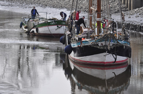

Für Takelung und Aufbauten haben wir ja 2 schöne Schiffe hier in Stade an denen Ich mir alles genau ansehen kann.
Die "Wilhelmine" (kurz Wilma)
und der "Willi"
hier beide auf einem Bild als der Willi vor einigen Jahren in die Werft geschleppt wurde
Farblich werde ich mich in etwa an die Wilma halten, der Aufbau wird wohl eher Willi-mässig da ich ja nur 1 Mast habe.
und der "Willi"

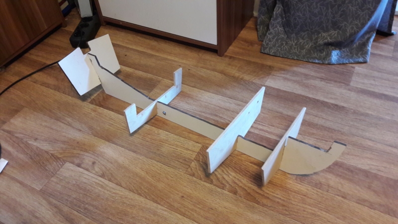

Nachdem die Frage mit dem Rumpf ja nun geklärt war, habe ich mir mal mein Zeichenbrett geschnappt (nach 20 Jahren mal wieder) und mich daran gemacht die Einzelteile in Originalgrösse aufzuzeichnen. (mein Lehrer hätte mich damals erschlagen)
Bei meinem Schlepper zieht sich das ganze gerade, da das ständige Farbtrocknen und Kleben doch einiges an Zeit kostet.
Daraus ist jetzt dieses Gerippe entstanden.
Kiel und Heckspiegel aus Pertinax. Da ja Weitgehend Wasserfest und sehr Formstabil. (Ausserdem kostenlos bei Schwiegerpapi im Schuppen )
Die anderen Spanten aus Sperrholz.
Der Heckspiegel ist an den Kiel angeschaubt.
Da hab ich auch direkt mal eine Frage.
Kann man Epoxidharz eigentlich auch als eine Art Lack benutzen? Oder muss man da Zwangsweise immer Glasfaser oder ähnliches einbringen.
Das wird mein erster Versuch überhaupt mit Epoxid und mir fehlt da einfach das Wissen für. (Welches nimmt man da am besten usw.)
Stabilität brauche ich nicht zusätzlich. Es geht rein ums Wasserdicht machen.

Hallo Kai,
Du kannst Epoxidharz auch "als eine Art Lack" zu Oberflächenversiegelung benutzen.
2K-Lacke sind nix anderes, ob nun auf Epoxid- oder PU-basis und dergleichen.
Es gibt auch Farbpasten um das Epoxi einzufärben. Kann bei entsprechender Bearbeitung eine farbliche Lackierung ersparen.
Glasfasern o.a. werden immer zur Stabilität eingebracht, da der reine Kunststoff (freitragend) nicht sehr widerstandsfähig ist.
Auf eine Oberfläche aufgebracht, kann es diese versiegeln.
Was hast Du genau vor? Da könnte man vielleicht spezieller antworten.
Willst Du mit den Faserplatten Dein Spantengerüst beplanken?
Das wird schwierig, da das Material sich schlecht um Rundungen biegen läßt. Außerdem lassen die sich schlecht kleben.
Da wäre dünnes Birkenflugzeugsperrholz oder dünne Leisten (Kiefer, Fichte, Lärche)besser geeignet.

Update. Bin noch drauf gekommen, daß ja ein Bekannter von mir eine eigene Möbelschreinerei besitzt.
Es wird jetzt Flugzeugsperrholz 1,5 mm.
Die Menge ist ausreichend für eine doppelte Beplankung.

Hallo
Dein 1,5mm Sph reicht auch einfach, aber ich würde auf eine Matte außen nicht verzichten. Innen kannst du mit Harz bloß ausstreichen.
Beim einsetzen und anlanden ditsch man schon mal auf ein Steinchen, wenn die Farbe weg ist - quillt dir das Holz auf. Schade um die Arbeit.
Pass bei deiner Planung auf, das du die Segelsteuerung auch eingebaut erreichen kannst (Segelservo - oder Umlauf). Sonst wird das ein elendes Gefummel.

Wie gesagt: ich habe noch nie mit Epoxid gearbeitet und bin um jede Hilfestellung dankbar. Aussen und Innen beschichten? Ich wollte es Innen eigentlich nicht beschichten, damit eventuell eingedrungene Wasser wieder verdunstet.
Zugang zum Innenraum sollte kein Problem darstellen. Da ja beide Schiffe ursprünglich Frachtsegler waren waren kann ich die Öffnungen schön grosszügig ausführen.
