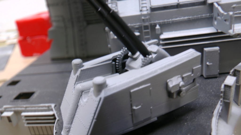

Beitrag von helmut1 am So 21 Okt 2018, 14:36
So ich habe mich die ganze Woche mit den 10,5-cm Doppelflak Geschützen beschäftigt, was richtig viel Arbeit.
Ich denke aber das die gut geworden sind.
Ich habe zu erst mal das Geschütz in Fusion gezeichnet, und anschließend 3D Gedruckt.
Dann eine Form angefertigt, und in Resin gegossen.
Und hier das fertige Geschütz.
Gruß Helmut

Beitrag von helmut1 am Mo 22 Okt 2018, 19:54
o ich mache das Geschütz noch mal neu, warum? weil mir einige Sachen nicht gefallen haben.
Habe mir das Geschütz in einem Gedruckt, das heißt direkt mit dem Boden.
Und auch die seitlichen Armaturen waren nicht so geworden wie ich mir das vorgestellt habe.
Das teil ist einfach zu klein zum Drucken, also habe ich mir die Armaturen 3D gefräst, und nun sind sie Perfekt.
Gruß Helmut
Bildgrößen auf 800px verringert! - Jörg -

Beitrag von helmut1 am Di 30 Okt 2018, 20:17
Hallo Modellbau Freunde
So habe das neue 10,5-cm Doppelflak Geschütz fertig, und so gefällt mir das Geschütz viel besser.
Gruß Helmut
