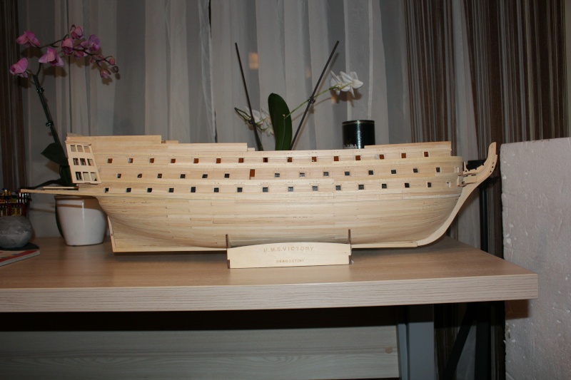

Hallo Leute!
Nun ist es endlich soweit ich habe mich dazu entschlossen nun auch einen Baubericht zu starten!
Kurz zu mir:
Ich bin 30 Jahre und komme aus Österreich! Die Victory ist allererstes Modell überhaupt! Klar hab ich mit 12 Jahren ein paar Plastikmodelle zusammengeschustert, jedoch noch nie etwas in diesem Ausmaß wie die Victory! Aber seit ich als 6-jähriger bei meinem Nachbarn ein Holzschiffmodell sah, wollte ich auch einmal eines haben Aber ja ich bin Laie, deshalb bitte ich eine ungenaue Arbeitsweise usw zu entschuldigen! Vorallem am Anfang ging ich etwas blauäugig an das Werk heran... Werkzeug hatte ich so gut wie keines und deshalb ist die Beplankung nicht 100% perfekt geworden! Auch meine private Situation mit Studium neben Vollzeitjob lies momentan einfach nicht mehr zu, deshalb habe ich mich auch erst jetzt nach 4 Jahren Bauzeit dazu entschieden, dass ich mich hier anmelde um dem Blog hier auch genug Zeit einzuräumen! Und die zachen Arbeiten sind ja nun nach dem Beplanken auch vorbei
Ich bitte trozdem bei etwaigen Verbesserungsvorschlägen zu beachten, dass ich Laie bin! Mein erstes Modell ich gebe mir wirklich Mühe
Soda... nun zurück zu meinem Modell und meinem momentanen Stand der Dinge!
Wie etwas weiter oben beschrieben, hatte ich zu Beginn so meine Probleme! Da ich mich für die bemalte Version mit Kupferbeplankung entschieden habe, dachte ich mir ich könnte die Beplankung beim Unterwasserschiff etwas vernachlässigen... naja die Probleme seht ihr dann bei diesem Bild:
Heck
Auch der Bug machte Probleme, wobei ich den trotzdem nicht sooooo schlecht hinbekam!
Man sieht an den Spanten sehr deutlich, dass ich das Schleifen zu beginn besser ausführen hätte sollen
Nach etwas Spachtelmasse und viel viel Schleifauwand war ich mit dem Ergebniss dann aber trozdem recht zufrieden! Klar gibt es bessere Arbeiten aber für mich als Anfänger ist es finde ich nicht schlecht!
Fertig geschliffen
Und da bin ich momentan! Bei den Kupferplattln... Katastrophe! Vorallem das Schneiden der Platten fällt mir schwer. Aber ich komme voran
Der momentane Stand sieht so aus:
ICh hoffe, ich komme so schnell voran, dass ich 2-3 mal im Monat ein Update bringen kann
ICh freu mich hier nette Bekanntschaften zu machen und hoffentlich ein paar Tipps zu bekommen
PS: Ich hätte schon gern die Schanzkleider (??) fertig... jedoch sind die Leisten bei der Lieferung beschädigt worden... und Deagostini lässt sich mit der Nachlieferung etwas Zeit

Hallo und Willkommen,
Du brauchst nicht "schnell" voran kommen. In der Ruhe liegt die Kraft und somit auch der Grundstein für eine solide Arbeit. Es wäre doch schade, ein so teures Modell, fehlerbehaftet zusammen zu bauen.
Was mir sofort auffällt, auch wenn du den Rumpf mit Kupferplatten bestückt hast und die Beplankung damit zweitrangig ist, die Rippen hättest du auf jeden Fall mehr anschleifen müssen! Du hast somit kaum Auflagefläche der Planken, was bedeutet, dass kaum eine Verbindung zwischen der Planke und der Rippe vor allem im Bug und Heckbereich, vorhanden ist. Ich hoffe, dass es dauerhaft hält.
Der zweite Punkt, den ich dir nahe legen möchte, du müsstest auch die Außenwand feiner schleifen. Zumindest ergibt sich mir der Eindruck, dass du Kanten bzw. Stufen zwischen den Planken hast.
Das Deck sieht schonmal gut aus, zumindest sehe ich da keine Fehler.
Ansonsten wünsche ich dir weiterhin gutes Gelingen und wenn du kein Problem mit Kritik oder Lobeshymnen hast, würde ich mich ab und zu mit einem Kommentar melden.

Ja das hoffe ich auch, dass die Beplankung halten wird Ich habe sie aber, damals noch extra von innen mit verdünntem Weißleim beschmiert! Das war so eine Situation wo mir die Erfahrung und das Werkzeug gefehlt hat :/
vlt siehst du bei der Beplankung die Bergehölzer? Stufen habe ich (fast) keine drinnen! Abstände habe ich noch die ich noch mit Spachtelmasse ausbessern werde bevor ich sie bemale!
Danke fürs Feedback würde mich freuen über weitere Kommentare!
Ja das mit den 2-3 mal ist vlt etwas zu optimistisch geschätzt wenn man bedenkt, dass ich schon 4 Jahre (mit gewaltigen Pausen) drann arbeite
Edit: Nein hast du Recht im Bugbereich habe ich tatsächlich Stufen drinnen! Wären mir noch gar nicht aufgefallen danke

Anbei auch der Heckspiegel. Hier habe ich die aus meiner Sicht hässlichen mitgelieferten Fenster eingescannt umgefärbt und auf einer Klarsichtfolie neu ausgedruckt.
Am Foto selbst sieht man halt leider Details bzw. Fleckerln überall die man in Real nicht sieht... bzw. reflektiert das Licht ganz anders... (und es fehlt noch der Feinschliff)
Ich habe auch versucht die links hintere Leiste nicht komplett gelb zu bemalen sondern eben wie am Original mit schwarzen Strichen.
Weiters habe ich versucht, den Heckspiegel möglichst am Original zu gestalten - sprich eine durchgehende Leiste oberhalb der untersten Fensterfront. Aber auch hier fehlt noch der Feinschliff und ein paar Leisten
Mit dem Bug bin ich soweit zufrieden.
Aja die Masten sind auch schon drauf (der Kreuzmast noch nicht zu 100 Prozent fertiggestellt.)
