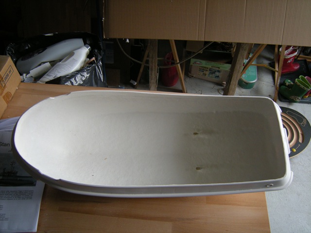

Hallo liebe Modellbaufreunde
Ich habe mir den Bausatz des Stan Tug 1907 JÖTUNN von Medelbau Sievers zugelegt.
Gerne stelle ich Euch den Bausatz und das Modell kurz vor.
Zum Original:
Der Schlepper JÖTUNN wurde in der Damen-Werft in den Niederlanden gebaut.
Die Damen-Werft hat eine ganze Reihe Schlepper unter dem Namen "Stan Tug", in verschieden Grössen und Ausführungen gebaut.
Aus der Serie 1907 sind insgesamt 4 Schlepper. Es sind dies die JÖTUNN, die unter Isländischer Flagge fährt, die BRUISER (Britische Flagge), die PORT OF AMSTERDAM 4 (Holändische Flagge) und die JENIS (Kasachische Flagge)
Die Jötunn wurde 2008 in dienst gestellt. Sie ist 19,33m lang, 7,33m breit und hat einen Tiefgang von 2,39m.
Sie hat 2 Motore mit 1492kw Leistung und erreicht eine Geschwindigkeit von 11,6 Knoten. Im Netz lassen sich zahlreiche Fotos und Informationen finden.
Zum Modell:
Das Modell ist im Massstab 1:25, entsprechend wird es fertig 77,3cm lang, 29,3cm breit udn hat einen Tiefgang von 9,5cm.
Der Bausatz kommt meiner Meinung nach sehr detailiert daher. Der Rumpf ist aus GFK und macht mir einen extrem stabilen Eindruck.
Die Aufbauten sind aus 1,5mm Polystyrol gefräst und scheinen sehr sauber.
Im Rumpf sind bereits die "Rohre" für die Wellen und Stevenrohre einlaminiert.
Eine in Sperrholz gefräste Schablone für Reling, Antennen, etc. ist auch dabei.
Ebenso enthalten sind Messingdrähte in verschiedene Stärken, Holzleisten, Polystyrolstreifen, etc.
Des weitern findet man Stevenrohre, Wellen, Kortdüsen, Ruder inkl. sämtliches Zubehör, Schffsschrauben, u.s.w. dabei.
Ebenfalls findet man sämtliche Beschläge wie Poller, Winden, Ankerketten, Schlepptrossen, Trossenführung, Reifen, Rettungsringe, etc., etc.
Die Teile der einzelnen Baugruppen sind sortiert in Tüten abgepackt. Es ist wohl empfehlenswert, der vielen Einzelteile wegen, die Tüten erst zu öffnen, wenn man an der entsprechenden Baugruppe arbeitet.
Die BA ist, wie mir bereits angekündigt wurde, sehr einfach gehalten: 4 Din A4 Seiten Baubeschreibung sind ergänzt mit zwei A1-Plänen die das gesamte Modell und einige Details 1:1 zeigen. Auf dem einen Plan sind noch einieg Fotos von bestimmten Bauphasen abgedruckt.
Dazu eine Stückliste, eine Teilenummerierung der Aufbauten und eine Rumpf-Aufsicht.
Es ist mein allererster Bausatz, den ich gekauft habe. Deshalb ist mein Eindruck wohl nicht sehr objektiv. Trotzdem möchte ich einige Gedanken dazu los werden. Am Anfang schien mir der Preis für diesen Bausatz recht hoch. Wenn ich mir aber das alles ansehe, dann denke ich, dass das Preis-Leistungs-Verhältnis sehr gut ist. Ausser den üblichen Zubehören wie Kleber, Farbe, etc. und den RC-Komponenten ist wohl so ziemlich alles enthalten. Und das sehr detailiert. Die Qualität schien mir auch sehr gut zu sein!
Ich werde diesen Bausatz sicherlich noch nicht sofort bauen, auch wenn ich auf diverse erfahrene RC-Schiffsbauer zählen kann. Aber ich ziehe ein einfacherse Modell noch vor. Allerdings reizt mich die JÖTUNN seit ich mir den Bausatz angesehen habe ungemein. Ich schätze, das wird ein ganz tolles Modell, das nebenbei wohl nicht allzu häufig an zu treffen ist.
Nun macht Euch selber ein Bild von den Fotos. Ein Baubericht wird folgen, aber wie gesagt, noch nicht sofort!

Hallo Peter, das ist wirklich ein gut sortierter Bausatz,
da scheint ja wirklich alles relevante bei zu sein,
zum supern ist sicher auch genug Potential,
ich bin schon ganz gespannt auf deinen Bericht!

Hallo Peter,
ein sehr schöner Bausatz. da bin ich doch glatt am
überlegen ob ich da auch mal zuschlage.

Hallo Peter,
Da scheint ja wirklich alles was man für das Modell braucht dabei zu sein.

Hallo Freunde
Es freut mich, so mortivierende Kommentare von versierten RC-Bauern zu lesen. Ich denke auch, dass es sich hier um einen wirklich tollen Bausatz handelt.
@ Oliver: Wie ich gehröt habe, sind alle Bausätze von Sievers in dieser Qualität. Aber anscheinend sind nur bei den neueren die Teile so sortiert abgeackt.
Anscheinend soll bei einigen älteren Modellen ein ziemliches Puzzlespiel zu bestehen sein. Was aber einen altgedienten Modellbauer nicht abschrecken soll/kann!

Bei meinen Smit Bronco ist auch alles in Tüten seperat verpackt gewesen.

Danke fuer die Bausatzvorstellung Peter
Da bin Ich auf deinen Baubericht gespannt
