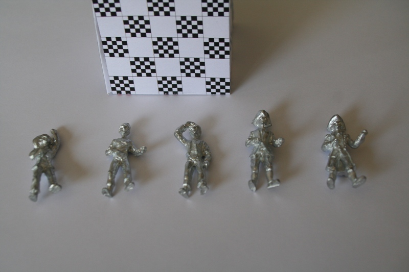

Hallo Lutz und Frank,
vielen Danke erstmal und es hat mir keine Ruhe gelassen und bevor wir jetzt ins WE fahren schnell noch ein paar Bilder. Sie sind nicht in 1/50 sondern 1/54, das geht aber gerade so, ich meine damit wenn sie auf der Bounty stehen....!!
Leider konnte ich sie nicht näher fotografieren aber ich hoffe das es reichen wird...!!
