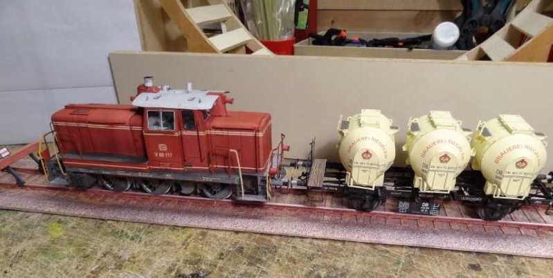

In der Kameralosen Zeit habe ich einfach mal was für den "Unterbau" meines Zuges etwas gebaut.
Hier habe ich mir Gleise runtergeladen. Da gibt es auch noch Tanksäulen der alten Art und anderes in verschiedenen Maßstäben.

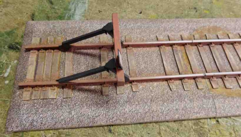

Der Aufbau der Gleisbettung geht aus der Beschreibung hervor. Der Prellbock ist nicht unbedingt Deutsche Bauart, aber die gab es ja in den unterschiedlichsten Bauweisen.
Der Baubogen für das Gleis. Aus den Teilen Nr. 21/22 werden die Schienen gebaut. Mit einer Kartoneinlage von 1,5x05mm als Schienenkopf.
Die Kleineisen. Für mein Modell benötigte ich ca.100 Stück. Das schlimmste war das Kantenfärben.
Die Prellbocksektion. Die Schwellen werden auf 0,5 Pappe geklebt. Es sind alles verschiedene Formen.
Ich habe den Prellbock und zwei Gleisteile zusammengebaut. Zwei weitere Gleisteile möchte ich noch dazumachen (evtl. noch eine Weiche)
Das Modell ist leicht zu bauen. Nur die Kleineisen sind etwas eintönig zu bauen.

Der Aufwand hat sich aber gelohnt.
Wirkt sehr gut, besonders die Ungleichmäßigkeit der Schwellen.

Das sieht ja ... richtig echt aus, Dieter ...
Bestechender 3-D-Effekt!
Da ist ja sogar das "ungenutzte" Stück Schiene hinter dem Prellbock (Rost) dargestellt

Das Gleis ist ein wirklich beeindruckender Bausatz!
Das passt mit deinem Zug richtig gut zusammen!
