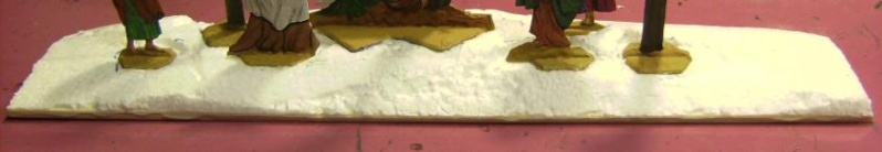

Die Grundplatte aus 4mm Sperrholz mit aufgeklebte Styropor. Gelände grob vorgeschnitzt und die Standpunkte der Figuren angezeichnet. Diese Punkte werden mit einem Messer waagerecht "geschnitzt"
Die Figuren aufgeklebt.

Um die steinige Umgebung darzustellen, benutze ich einfach ein fertiges Gemenge, ähnlich feinem Putz. Darauf habe ich dann Steine geklebt.
Dieser fertige "Putz" wird als Schneeimitation verkauft, wofür er wunderbar geeignet ist. Ich habe das bei einem Bild für meine Tochter als Schnee verwendet, das König Ludwig bei der Schlittenfahrt darstellt.
Anschließend habe ich alles mit verschiedenen Brauntönen (Wasserfarben) eingefärbt. Ich finde es recht gut.
