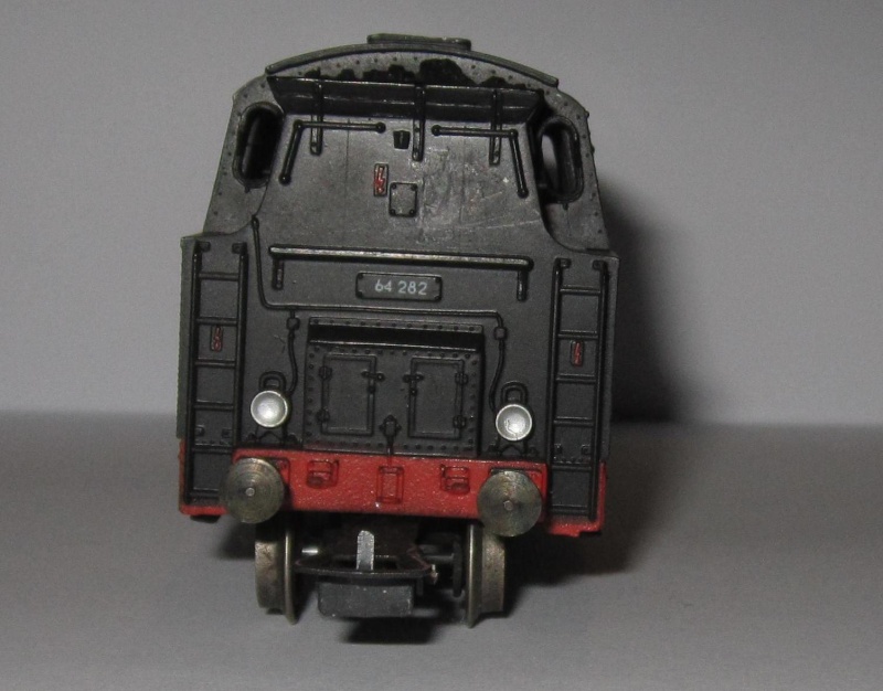

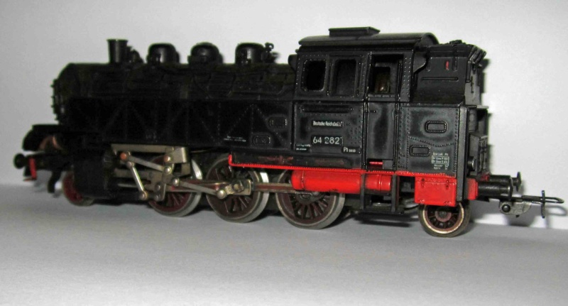

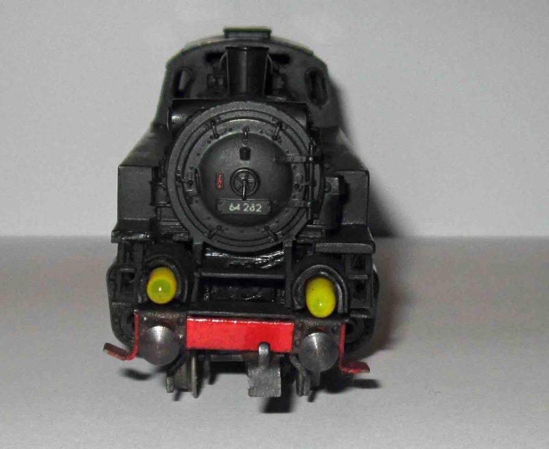

Diese Lok ist momentan in meinem RAW, sie wird nächste Woche der neuen Bahngesellschaft übergeben.
BR 64 von Gützold in HO - 60er Jahre Img_0585
BR 64 von Gützold in HO - 60er Jahre Img_0586
BR 64 von Gützold in HO - 60er Jahre Img_0587
BR 64 von Gützold in HO - 60er Jahre Img_0588
Die Lampen sind noch die ältesten Birnchen, die einfach eingeklippst werden. Sie haben kein Gewinde!

Die Lok wurde am Sonnabend auf der Börse gekauft (nach Absprache des abnehmenden Freundes) und wurde wieder betriebstüchtig gemacht.
Diese beinhaltete eine Fettung des Getriebes mit PTFE-Spray (Plasterädchen sind bestimmt verbaut)
und eine Bewegungstherapie, das sog. "einfahren", wobei der Dreck von den Bürsten gebrannt wird.
Die Lautstärke geht, sie kreischt nicht, sie summt leise vor sich hin Very Happy

Also wenn das alles war.......
Mir fällt da spontan ein:
Räder säubern
Rangiertritt vorne rechts geradebiegen
Pufferbohle neu lackieren

Beitrag von Babbedeckel-Tommy Do 29 Sep 2011, 22:33
Man muss es ja nicht übertreiben Norbert! Ihr Alter soll man ihr ja auch noch ansehen Wink
Die Räder sind dunkelrot lackiert.
Die Radkränze sind mit 600er Schleifpapier poliert worden.
Am besten ich stelle dich gleich als Gutachter ein! Du siehst mehr als ich... Embarassed

Beitrag von nozet Fr 30 Sep 2011, 06:45
600er Schleifpapier???? Damit sind die Spurkränze jetzt die
idealen Dreckfänger. Tommy, dafür nimmt man Waschbenzin,
oder klaut seiner Freundin (wenn man eine hat) den Nagel-
lackentferner. Jetzt setzt sich in den feinen Riefen erst recht
Dreck ab. Erzähl' das bloß nicht dem Empfänger, sonst...

Beitrag von Jörg G Fr 30 Sep 2011, 08:46
Auh auh, Schleifpapier an den Radsätzen, keine gute Idee. Jetzt setzt sich da um so mehr Dreck ab.
Ok, aber das hat Norbert ja schon gesagt.

Beitrag von Frank Kelle Fr 30 Sep 2011, 09:37
Schleifpapier???????????????????????? shocked
Hullibengulli... und das bei DER Legierung damals!
A) besorge dir umgehend einen Glasfaserpinsel zum reinigen
B) Versuche DÜNN die Räder zu ölen - Du hast jetzt die ideale Kontaktfläche für elektrische Funken geschaffen... Die Oberfläche (Rauhigkeit - Ra - Wert oder Rz Very Happy ) mag ich mir nicht vorstellen...
