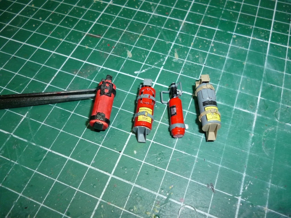

Hallo Leute!
Mein Panzerbau ist leider ein wenig ins Hintertreffen gekommen, da ich mir nicht ganz sicher bin, was noch alle für den Motorraum kommt. Mir fehlen z.B. noch die Verbindungen Krümmer-Auspuff, usw. Solange das nicht irgendwie geklärt ist baue ich da hinten nicht wirklich weiter. Dafür habe ich mir anderer kleinerer Arbeiten angenommen. Als Erstes war mir der billige Plastikklumpen des Feuerlöschers auf der Turmplattform ein Dorn im Auge. Alle Authentizätsbedenken über Bord werfend habe ich mir letztendlich einfach das Heft 41 nochmal gekauft und den Aussenlöscher erneut mit leiten Abweichungen gebaut (eigentlich fehlen nur die Füße...). Mit der Farbgebung habe ich auc heine ganze Weile gehadert, da ich mir nicht vorstellen konnte, dass im 2.Weltkrieg in einem Panzer knallrote Feuerlöscher verwendet wurden. Letztendlich habe ich mich dann aber doch für die Farbtupferentschieden und das Ganze noch mit Aufklebern von peddinghaus verschönert. Wenn man sich den Vergleich vor Augen hält ist die Aktion ein voller Erfolg gewesen, oder? So, Genug geschwafelt. Zuletzt noch ein Bild und dann schaumerma, was als Nächstes gefrickelt wird.
[img]
[/img]
Ach ja: Links der Plastikklumpen, daneben der neue Feuerlöscher für die Plattform, rechts daneben der Feuerlöscher für`s Brandschott und ganz rechts der für aussen drauf...
Bis denne, der Maddin

Moin Maddin, der F-löscher sollte für die Oberwanne doch RAL 7028 (Gelb) sein, wenn ich mich nicht irre. Modefarben kamen im Krieg bestimmt nicht ans Tageslicht..
Des weiteren wurde je nach Region, Jahreszeit- Einsatzgebiet das außenkleid entsprechend getarnt. Da wurde auf so einen Feuerlöscher an der Panzerwanne außen keine Rücksicht genommen. Wenn Schnee lag, war der an vielen Stellen auch weiß....
Gruß Thomas

Jaaaa, aber da ich den Farbvorschlägen von Hachette öfters sehr kritisch gegüben stehe (Habe in keinem Tigerforum ähnlich Farben im Innenraum und am Motor gesehen) hatte ich mir dedacht, dass es so besser aussieht und der Feuerlöscher bestimmt ein Standardteil war, welches öfters ausgetauscht und in allen möglichen Fahrzeugen verwendet wurde. Also habe ich mich hier für ein Panzergrau entschieden. Wie gesagt, ich richte mich spätestens seit dem Start des Inneneinbaus nicht mehr an die Farbvorgaben, sondern die unzähligen Tiger-websites und suche daraus das für meinen Geschmack beste raus.
Viele Grüße der Maddin

Moin Maddin, So ist es dann auch für Deinen Panzer richtig. Es ist Dein Modell; welche Farbe zum Einsatz kommt, bleibt immer dem Bastler überlassen. Es sind ja immer "nur" Vorschläge...
Also nicht als böse Kritik auffassen -bitte.
Lieben Gruß Thomas

Hallo Thomas, mach` Dir keine Sorgen. So habe ich es auf gar keinen Fall aufgefasst. Im Gegenteil finde ich es sehr gut, dass es jede Menge abweichende Farbvorstellungen und Vorschläge gibt. Da ich eh` nicht so der Authentik-Freak bin such` ich mir das für mich plausibelste raus. Bis jetzt gibt es ja jede Menge Zeitzeugen, die in irgendwelchen Museen rumstehen und alle meistens völlig unterschiedlich z. B. im Innenraum lackiert waren..
Viele Grüße, der Maddin

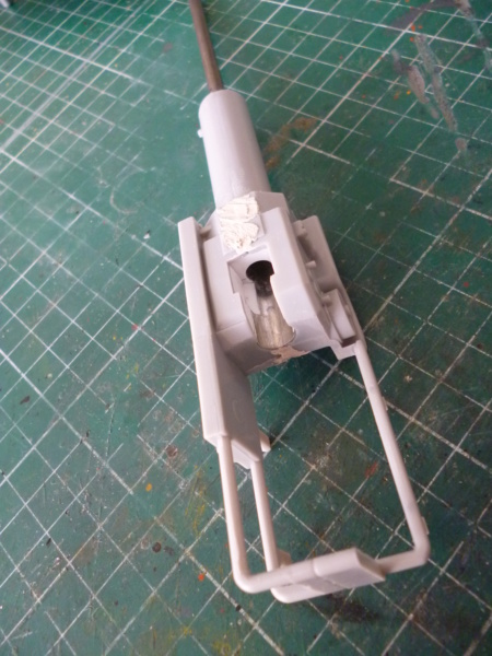

Inzwischen habe ich den Verschluss des Geschützes fast fertig gespachtelt und geschliffen.
Es ist echt nervig, immer wieder beim Schleifen Stellen zu entdecken, an denen man zu wenig Spachtel hingeschmiert hatte.

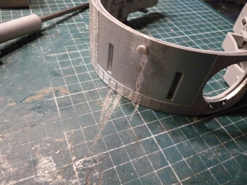

Da ich die nur angedeuteten seitlichen Sichtschlitze im Turm schon immer doof fand habe ich nun die Seitenwände von hinten ausgefräst, bis ich zu den Böden der Schlitze durchgedrungen war und den Bereich dahinter geschwärzt. Wenn der Turm später lackiert wird bleiben sie also schön offen. Von innen werden die Sichtfenster zwar zu bleiben, aber mit Kunstsofffolie "befenstert"
Beim letzten Bau hatte ich mich relativ strikt an die Reihenfolge und Anweisungen der Bauanleitung gehalten und dadurhc viele Probleme bekommen, vor allem beim Verkleben von bereits lackierten Teilen. Jetzt montiere ich erst Alles, was dem späteren Lackieren und mit Decals bekleben nicht im Wege steht und airbrushe dann gleich mehrere Module. Allein beim Ankleben der Halter für die Ersatzkettenglieder bin ich schon viel stabiler unterwegs, als das letzte mal. Da hatten sich immer wieder einzelne Halterungen gelockert. Auch habe ich diesmal das U der Turmseitenwände am Deckel ausgerichtet und mit Sekundenkleber verklebt. Bei der Passprobe mit dem Turmboden habe ich dann geshen, dass auch dieser Turmboden gerade vorn, wo es zu den Gesch+tzlagern geht, nach unten verzogen ist und der Boden unter den Seitenteilen herausstehen würde. Deshalb habe ich jetzt mit einer Säge Schlitze eingesägt, um den Boden an dieser Schwächung biegen zu können. So werde ich die beiden Ecken nach oben ausrichten und die Schlitze danach verkleben und verspachteln. So kann ich die Geschützblende genau gerade ausrichten und den vorderen Unterboden des Turmes super an die Seitenteile angleichen. So jedenfalls die Theorie... In ein paar Tagen werden wir es wissen...
Trotz aller Ausrichterei und Schleiferei sind die beiden Seitenteile der linken Seite nicht ganz plan geworden. Mal schauen, ob ich da noch was machen kann. Vielleciht habe ich auch Glück, dass man es unter den Kettengliedern nicht sieht. Bei ner glatten Aussenwand wäre es ja kein Problem gewesen...

-Die Innenseite des Turmes mit ihren häßlichen Übergängen habe ich versucht, durch Spachteln und Schmirgeln zu verbessern. Da kommt man irgendwie blöd ran...
-Den Versatz auf der linken Außenseite habe ich etwas kaschieren können und die Spalte am hinteren Hebepils verschwinden lassen.
-Den Verschluss des Geschützrohres habe ich endlich fertig bekommen und die Messing-Mündungsbremse verklebt.

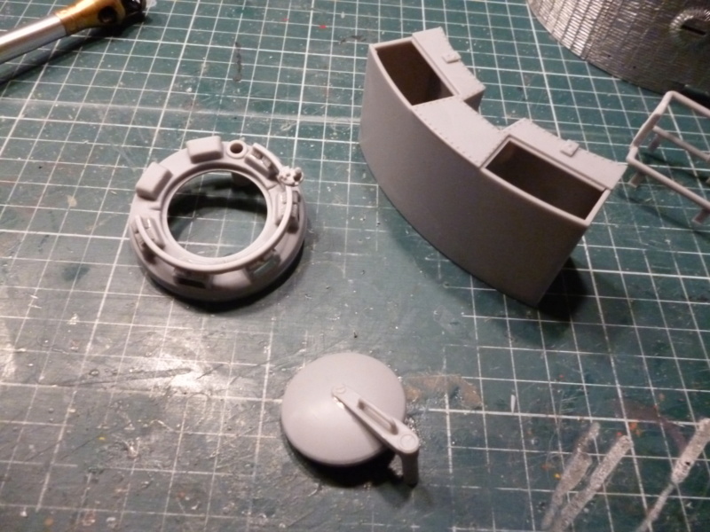

-Die Kommandoluke und die Ausrüstungskiste für den Turm habe ich teilmontiert und verschliffen. Die Kiste wird noch innen rostrot geprimert und dann die Klappen und Scharniere vor dem äußerlichen Airbrushen angebracht.
Die Teile warten jetz auf`s Lackieren, aber das dauert noch. Ich werde weitere Baugruppen soweit montieren, bis sie lackiert werden müssen, damit sich der Aufbau und die Putzerei meines Airbrushzeugs dann auch lohnt.

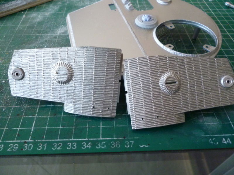

Hallo Zusammen. Lang lang ist es her seit meinem letzten Beitrag.
Viel Zeit hatte ich nicht, aber ich habe in der Zwischenzeit die Stege zum Zusammenschrauben
aus dem Turmdeckel entfernt und das Ganze verspachtelt.
Nun geht es langsam ans Grundieren.
Das werde ich zum erstenmal in schwarz machen und danach elfenbeinfarben drüberbrushen.
Mal schauen, ob ich das hinbekommen.
Ich habe zwar das ganze Gelumpe dafür, aber keine Erfahrung damit.
Aber erst werde ich noch die zweite Strebe einziehen und die Halterungen, usw. an die Decke kleben.
