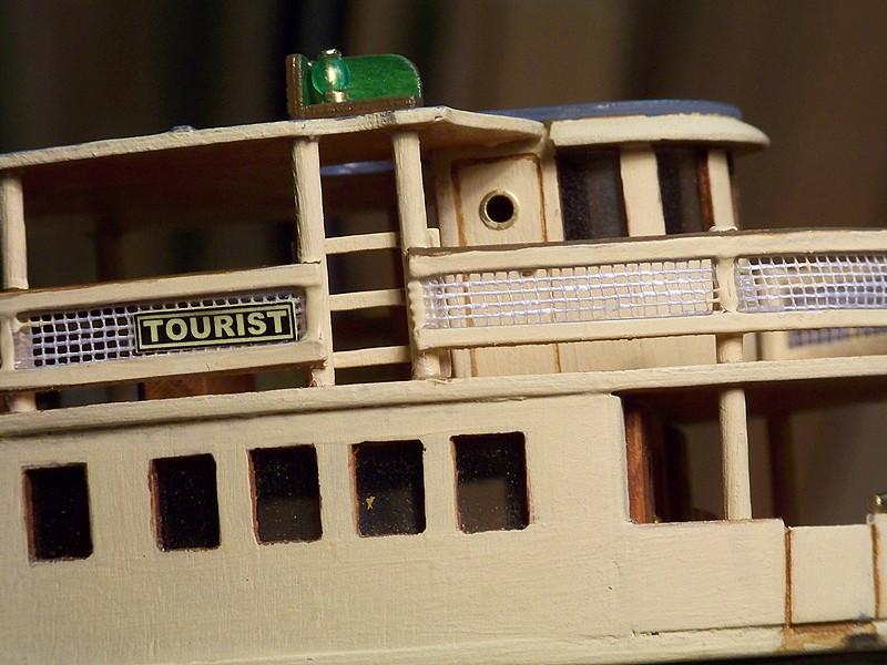

Viel mit Basteln war nicht dieses Wochenende ... wegen anderer Verpflichtungen :P
Nur ein bisschen Kleinkram ... ist aber besser als gar nix
Oberes Dach etwas detailliert (Streifen aufgeklebt), gestrichen
und Positionslampen gebastelt ...
Sorry, die Bilder sind heute nicht so optimal ...
Seitenansicht: Oberes Dach ist nur aufgelegt, deshalb steht das hinten etwas hoch.
Positionslampen sind schon aufgeklebt ...
Ansicht von vorne, leider etwas wackelig,
die transparenten Gläser der Positionslaternen sind hoffentlich trotzdem zu erkennen ...
Makros sind grausam
Kasten aus 1mm-Sperrholz, Gesamtlänge ca. 9 mm,
Laternenfuß 2mm-Ms-Röhrchen, eingelassen im Kastenboden,
Laternenglas ist eine farbige, transparente Glasperle,
Den Laternendeckel bildet ein Ms-Nägelchen, das durch die Glasperle
bis in das Ms-Röhrchen reicht ...
Fortsetzung demnächst ... Gruß - Jörg -
Makros sind grausam

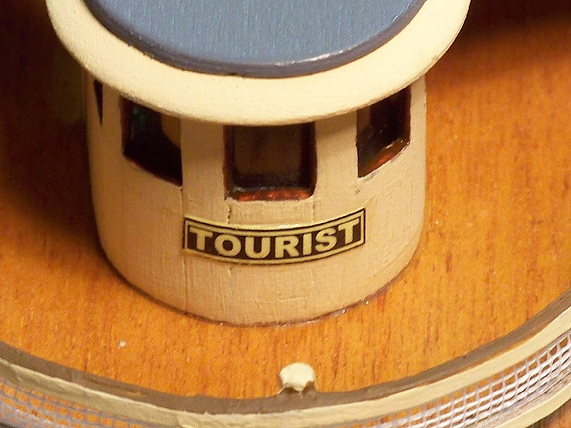

Kleines Update ...
Schanzkleid am Bug im Bau ...
Reeling am Heck - aus blankpoliertem Messing ... nur vom Feinsten
wird fortgesetzt ... Gruß - Jörg -

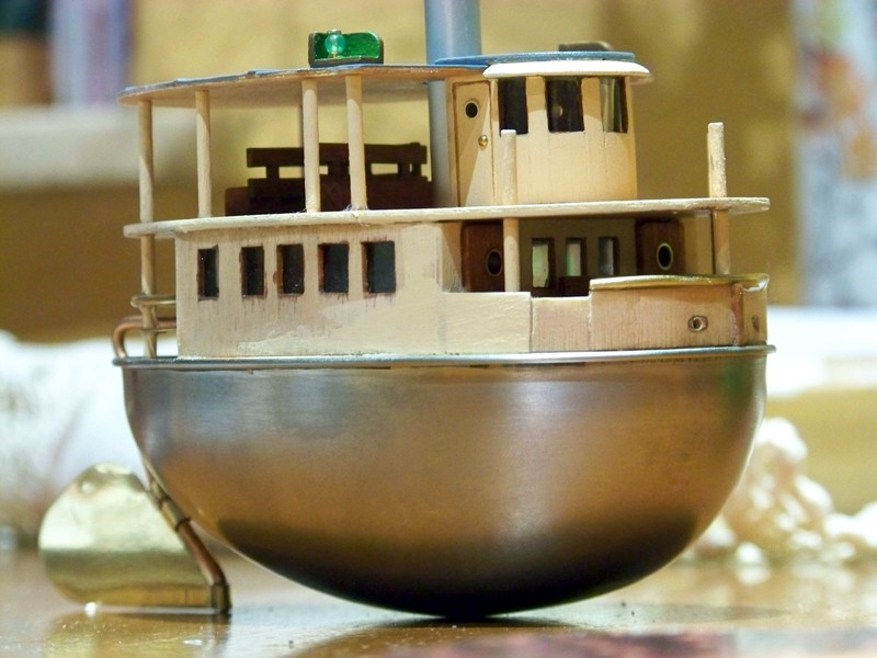

Danke, Hubert ...
So ... langsam aber sicher ist das Ende der Fahnenstange erreicht ...
Das Blechei ist hart an der Grenze seiner Tragfähigkeit
Schwimmtest am Ende der gestrigen Bastelsitzung ...

Wie man sieht, hat der kleine Dampfer inzwischen eine Reeling rund um's Brückendeck ...
... angefertigt aus Gardinenstoff und bemalten Kartonstreifen
... und einen anständigen Schornstein
... mit Kappe und einer Dampfpfeife aus Messing ... wie sich das gehört

Heute ging's weiter mit der Eier-Bastelei ...
Das Schiff braucht einen Namen!
Die Taufe wurde ganz unspektakulär zwischen Laserdrucker und Werkbank vollzogen
Namensschild am Steuerhaus ...
TOURIST war der ursprüngliche Name des Steam Boats SABINO vor seinem Umbau.
Weil dieses Schiff ja ... irgendwie doch ... ein wenig Pate bei meinem Projekt gestanden hat,
wird mein Eier-Steamer auf den Namen TOURIST getauft ...
Die Namensschilder sind wie üblich CAD-Ausdrucke ... mittschiffs an der Reeling ...
und am Heck, mit Angabe des Heimathafens ... Mystic in Connecticut, USA ...
Der Ballast warr hier nicht optimal verteilt, deshalb die leichte Hecklastigkeit ...
Mit anderen, flacheren Gewichten im Rumpf konnte ich heute eine bessere,
sogar etwas stabilere Wasserlage erreichen ...
Durch die flacheren Gewichte kam der Schwerpunkt minimal tiefer,
der Mini-Steamer ist dadurch insgesamt stabiler und richtet sich leichter
von selbst aus Schräglagen wieder auf
Klaro ... wegen der hohen Aufbauten ist die Seitenstabilität etwas heikel,
aber so sollte das dann schon passen ... hoffe ich jedenfalls

Das Ruder habe ich pauschal ein wenig verkleinert, weil es bei Vollausschlag die Seitenlage negativ beeinflußt.
An sich ist das Eier-Steam-Boat nun soweit fertig
Jetzt müssen erst Bleikugeln besorgt werden, um den Ballast endgültig austarieren zu können.
Danach kann der Aufbau fest mit dem Rumpf verklebt werden ...
