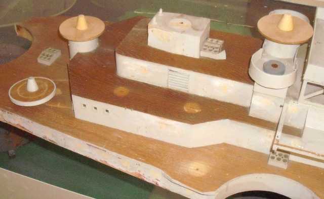

Jetzt aber auch noch ein paar Bilder von mir über Tag 1 der "Überholung" der Bismarck.
Hier sieht man Alex beim arbeiten an den neuen Leitern
... beim rausnehmen der alten Bullaugen ...
... beim Abschrauben diverser Aufbauten ...
... und jetzt mal die Aufbauten im "Agewrackten" zustand.

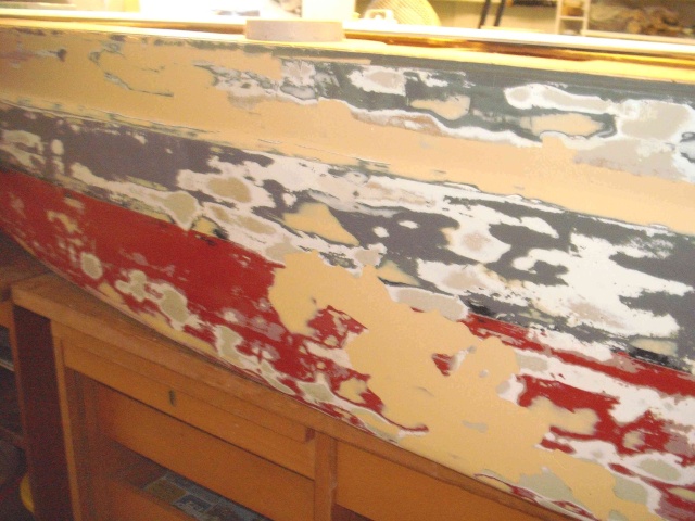

So, gestern begann das Reparieren des Modells.

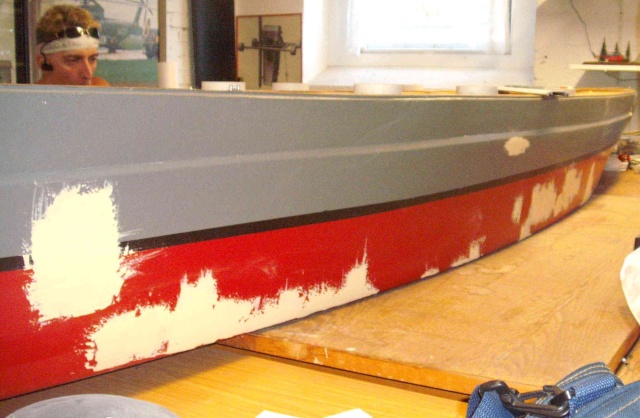

Kurt machte sich gleich über die lose Oberflächenverspachtelung her. Es ist Glasfasergewebe. Soweit er feststellen konnte, hat es sich vom, noch nicht trockenen, Untergrund abgehoben. Diese Grundverspachtelung ist heute(!) noch nicht komplett trocken.
Wie befürchtet musste er großflächig Material abnehmen. Das könnt ihr ja schön auf den Bildern sehen. Ich habe derweil die Bullaugen mit kleinen Holzdübeln geschlossen. An der Anordnung dieser Öffnungen stimmt ja fast nix. Sie werden deshalb nach dem Verspachteln neu gemacht. Im Anschluss erarbeitete ich noch eine Papiervorlage für die Gleitbahnen der Ankerketten auf dem Vorschiff. Daraus werden demnächst die Teile aus Kunststoffplatten angefertigt.
Kurt hatte inzwischen den Rumpf grob angeschliffen. Merkwürdigerweise hat die linke Rumpfseite fast gar keine Beschädigungen, nur ein paar kleine Löcher.
Nächste Woche geht’s rechtsseitig mit dem Schwingschleifer weiter.
Da muss erstmal grobes Geschütz dran. Die Schreinerei hat uns inzwischen die erbetenen runden Zuschnitte für die Neugestaltungen der Barbetten geliefert. Ein großer Pott Spachtelmasse war auch gleich mit dabei. Mal ein großes Lob an die Jungs.
Das war also unser erster Reparaturtag. Demnächst mehr.

Kurt schleifft...
...und schleifft.Man sieht deutlich die großen Spachtelabträge am Rumpf.
Der grob überschliffene Bug.

Kurt schleifft...

Da hat der Erbauer aber viel zuwenig Härter in den Spachtel rein getan. Wenn ich mir die Schäden so anschaue, dann langt das kleine Döschen Spachtel aber nicht besonders weit.

also ich muß echt gestehen (obwohl ich Respekt vor dem Bau habe) hat der Erbauer einen rießen Murks beim verspachteln hingelegt
an der Steuerbordseite. Die Spachtelmasse unter dem Lack war immer noch leicht feucht was zur Folge hatte das ich einen sehr großen Teil des Lackes entfernen mußte (viel mehr als ich dachte). Und was das Thema "frischverspachteln" angeht benutzen Wir Karosseriespachtelmasse, damit kann man wenigstens sehr gut arbeiten (rede hier aus eigener Erfahrung), was aber eine gute Sauerei geben wird. So wie sich das entwichkelt werd ich mich erst mal weiter um den Rumpf kümmern, während Alex sich um die Aufbauten kümmert.

Beim Ausbauen der Schrauben und Ruder.
Die Einzelteile.

Die geglätteten Öffnungen der Aufbauten.

Der relativ geringe Spachtelauftrag links.Der Bug ist bereits überarbeitet.
Die Einzelteile.

diese Bismarck ist ja fast ein kompletter Neubau da werde ich mehr als ein Auge reskieren bei euch beiden.
@ Kurt,
Seit wann braucht man eigentlich in einer Halle eine Sonnenbrille !
@ Kurt,
