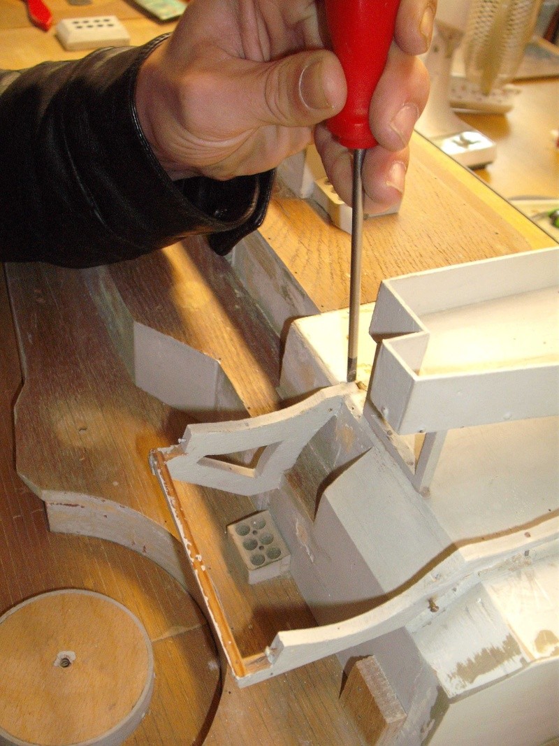

Ein Teil des Unterbaus wird auch noch entfernt. Hier sägt er die Abgrenzungen.
