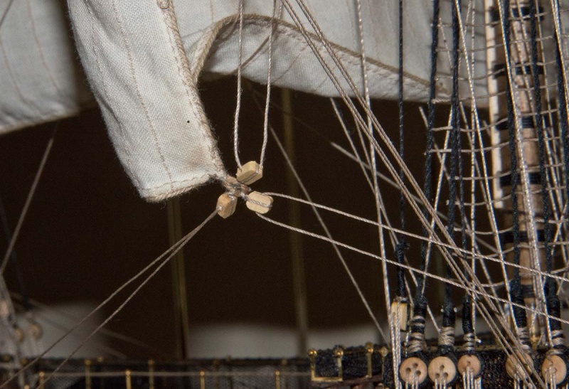

Beitrag von Victorius am Do 25 Jul 2013, 00:01
Danke, liebe Modellbauerkollegen, das Schifflein ist aber noch nicht fertig.
Auch wenn das Seilgewirr vorne schon recht beträchtlich ist, fehlen noch immer einige Fäden, die ich jetzt so nach und nach gemäß Anleitung ergänze.
Da sind die Stage der Butluve, die Brassen und Schoten der Blinderah und solches Zeug drunken
- aber wer soll sich da am Schluss noch auskennen? Staunender Smilie
Wenn man da noch was festknotet, sieht man vor lauter Wald die Fäden nicht mehr und greift mit der Pinzette immer wieder daneben shocked
Noch ein Problem: Nicht alle Seile können gespannt sein. Wenn man sie aber nicht gut spannt, tendieren sie dazu, sich wellig in der Gegend herumzuräkeln, anstatt wie die Großen elegant durchzuhängen.
In diesen Fällen habe ich die Segel beschwert und die dann gespannten Seile mit Weißleim eingestrichen, um sie zu stärken.
Jetzt sind sie wenigstens gerade und nicht wellig, auch wenn sie sich noch immer weigern, elegant durchzuhängen Rolling eyes ...
Auch das Ankertau musste übrigens mit Weißleim behandelt werden, damit es sich nicht in unmögliche Richtungen biegt.
Dann sind auch noch einige Seile direkt an die Segel zu knoten - die Bulins, die die Segel nach vorne ziehen (wohl, damit sie besser seitlichen Wind einfangen können)
Mit den Schoten und Halsen der unteren Rahsegel hat man wieder das Problem, dass man sie nicht gut spannen kann, sonst werden die unteren Ecken der Segel (die Schoten) zu weit nach innen gezogen.
Insgesamt herrscht da ein relativ delikates Gleichgewicht zwischen den Fadenspannungen von Schoten, Halsen und Geitauen, hier bei der Großrah:
und hier bei der Fockrah:
