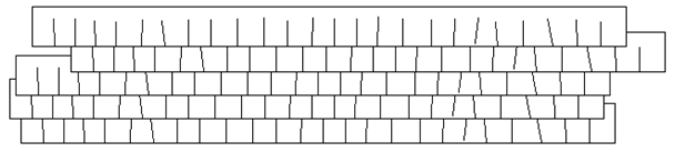

Für eine Westernstadt ich eine schöne alte Dachbedeckung. Ich schneide Streifen aus Pappe die etwas breiter als die sichtbaren Dachschindeln sind. Dann mache ich mit der Schere lauter Einschnitte der Länge der Schindeln entsprechend hinein. Die Abstände brauchen nicht gleich sein, es soll ja wie alte Holzschindeln aussehen.
Nun klebe ich die einzelnen Streifen auf das Dach und achte darauf die Ziegel immer versetzt anzuordnen. Alles was übersteht wird abgeschnitten. Auf die Dachspitze noch ein Streifen als Abschluss – fertig. Ach ja – wo fange ich zu kleben an? – Natürlich an der unteren Kante und dann Streifen für Streifen bis zur Dachspitze, aber das habt ihr ja gewusst!? Als Abschluß kommt noch ein halbrund gebogener Streifen über die Stoßkannte der Schindeln oben auf die Dachspitze.
Westernstadt für LGB - Seite 2 Dachzi10
So schneide ich meine Streifen für das Dach aus dünner Pappe zu…
Westernstadt für LGB - Seite 2 Dachzi12
…und so klebe ich die einzelnen Streifen auf das Dach – von unten nach oben und etwas versetzt.
Die Skizze ist etwas übertrieben - aber ihr werdet trotzdem die Dachkannte nach dem trocknen der einzelnen Streifen geradeschneiden müssen.
