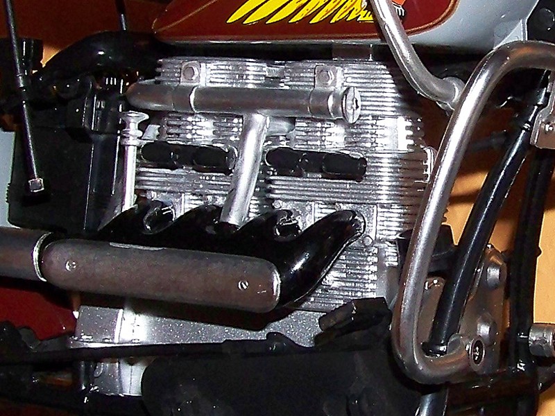

Natürlich ist da noch jede Menge Verbesserungspotential
... augenfällig ist z.B. zunächst mal eine mangelnde Paßgenauigkeit der Tankhälften,
die etwas undifferenzierte Farbgebung des Motors samt Nebenaggregaten,
die fehlende Verkabelung (Zündverteilung, Kerzenstecker ...),
der "blinde" Scheinwerfer, usw. ...

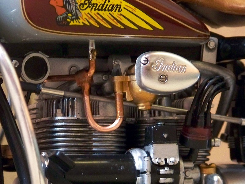

Kleine Änderungen & Ergänzungen ...
Hallo, geschätzte Modell-Bauer & -Sammler ...
Ihr wolltet doch wissen, wie die Indian "nachher" aussah ...
Genau so sieht das zunächst mal aus ...
Das Modell wird komplett zerlegt, um einige kosmetische Operationen daran vornehmen zu können.
Ganz fertig bin ich zwar noch immer nicht, aber ich fang' einfach schon mal an Euch einiges davon zu zeigen ...
Die Indian ist und bleibt ein Fertigmodell - deshalb möchte ich eigentlich
auch keinen Extra-Bericht dazu machen und das Ganze hier im Zusammenhang lassen ...
Also los geht's ...

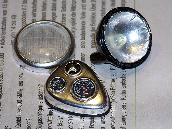

Scheinwerfer und Hupe im Originalzustand:
- Scheinwerfer dunkel und leer, da kein Reflektor vorhanden,
- Streuscheibe innen mit blindem Rand, offenbar Ausblühung durch Cyanacrylat ...
- Hupe ragt unnatürlich steil nach oben

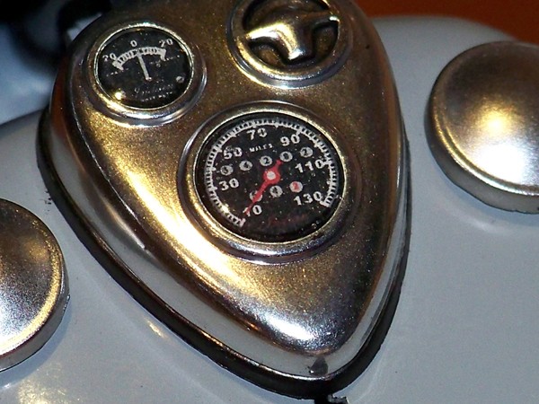

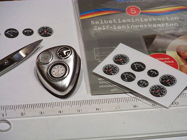

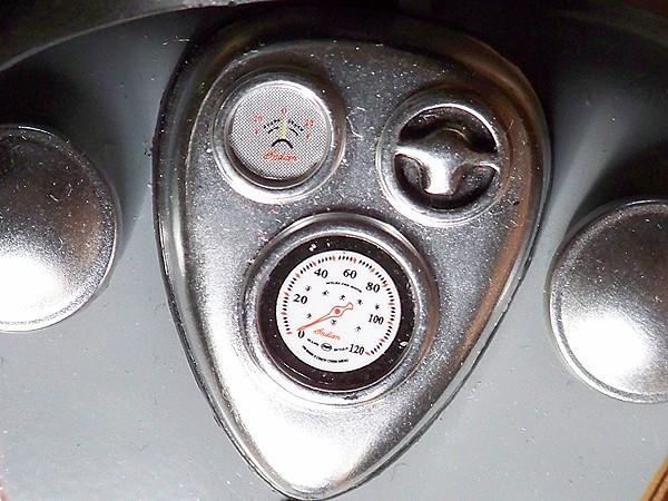

Instrumententräger auf dem Tank:
- Ladeanzeige (oben links) mit grobem Druckraster,
- Tachometer zu klein dargestellt,
- allgemeine Gestaltung der Instrumente gefällt so nicht ...

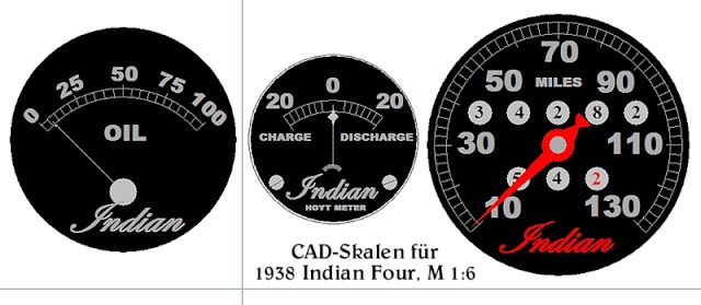

Ergo ... selber nach Vorbildfotos im CAD-Programm neue Instrumente zeichnen ...
ausdrucken, beidseitig einlaminieren, ausschneiden,
sorgfältig platzieren und mit 2-K-Harz eine Verglasung aufbringen.
Siehe auch ... https://www.der-lustige-modellbauer.com/t3199-eigenbau-von-modell-instrumenten
Mit Enamelfarbe (Schwarz, seidenmatt) wird die Gummidichtung unten am Instrumententräger bemalt.
Der zerlegte Scheinwerfer wird mit Reflektor und Glühlampe nachgerüstet:
- Alufolie über Deoroller-Ball geformt, Birne aus klarem Gießast hergestellt,
- Ausblühungen in der Streuscheibe wegpoliert (mit Zahnpasta
Da die Streuscheibe sehr dick ist, sind Details wie die Glühbirne,
zum Glück aber auch die Fältchen am Rand des Reflektors nicht zu sehen ...
Zumindest ist nun der Scheinwerfer schon mal kein "Schwarzes Loch" mehr ...
und die Tank-Instrumentierung ist auch etwas näher am Vorbild
Der Tachometer hat übrigens einen Durchmesser von nicht ganz 9 mm.
Fortsetzung folgt ... Gruß - Jörg -

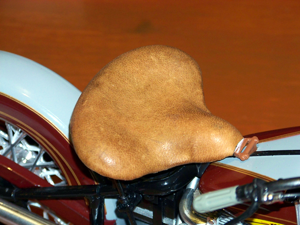

Weiter an der Indian ...
Der serienmäßige Sattel:
Zwar schön geformtes, aber nur vollkommen glattes, lackiertes Plastik,
auch der Glanzgrad ist zu hoch ...
Hier hätte zumindest eine angedeutete lederartige Struktur hingehört ...
Es bietet sich also förmlich an,
die Plastiksitzschale mit farblich passendem Echtleder zu beziehen ...
Hab' ich auch gemacht ... bin aber leider mit dem Ergebnis nicht 100%ig zufrieden
Durch die geschwungene Form des Sattels war es schwieriger als angenommen,
das Leder perfekt in einem Zug straff über die Schale zu spannen und dabei zu verkleben.
Im Ergebnis entstanden ein paar Unebenheiten und Falten, die nicht zu korrigieren sind ...
Sieht bisschen aus wie ein verschrumpelter Pilz ...
damit muß ich nun wohl oder übel leben! :P
Als schwacher Trost (oder doch als Ausrede?!
) mag gelten,
daß die Indian nun jedenfalls doch einen Echtleder-Sattel hat.
Auch auf Vorbildfotos sind gelegentlich Sättel zu sehen, die ähnlich krude wirken.
Das sind dann aber offensichtlich auch von den Besitzern selbst bezogene Sättel,
auf wirklich gut restaurierten alten Motorädern sehen auch die Sättel wie neu aus!

Hallo Jörg,
na höre mal! Der Sattel sieht doch jetzt um Welten besser aus. Und so ein bißchen Patina finde ich durchaus reizvoller als den Neuzustand. Fehlen dann nur noch am restlichen Motorrad ganz leichte Gebrauchsspuren...
Was ist das übrigens für Leder?

Der Sattel sieht geil aus Jörg, da gibt es nichts zu deuteln!
Auf meiner 48 Panhead sah der Sattel auch so verschroben aus,
man darf nicht vergessen das die Schale ja nicht starr ist.
Wenn man ein paar Kilometer drauf gesessen hat sieht die auch etwas verschroben aus.
Bei den Ausstellungsstücken ist es ja meist so das die selten gefahren werden.
Also lass es gut sein, du hast die Aufgabe sehr gut gemeistert!

Danke für Euren Zuspruch, das ermutigt dann doch wieder
Was das für Leder ist, weiß ich nicht ... es sind Reste einer ausrangierten Damen-Jacke.
Farbe, Oberflächenqualität, Struktur und die geringe Dicke erschienen mir recht gut geeignet.

... natürlich geht hier und da immer noch was an der Indian
Da war zunächst einerseits eine sehr schön nachgebildete Lichtmaschine mit Zündverteiler,
andererseits fehlte da die Verkabelung ...
Vorher:
Nachher:
Etwas Farbe hilft schon gut weiter ... auch die Kühlrippen der Zylinder wurden mit Eisenfarbe überpinselt,
vorher war der gesamte Motorblock nur komplett mit Polished Aluminium gefärbt.
Der Unterschied ist zwar sehr dezent, aber durchaus sichtbar ...
Die Verteilerkappe wurde unregelmäßig rotbraun bemalt, um Duroplast/Bakelit zu simulieren,
der Vergaser wurde nach Vorbild messingfarben bemalt.
Das Schaltgestänge (?) dahinter ist nun eine Metallstange ...
Detailbild der Zündverteilung:
Kabelstecker aufgebohrt, Zündkabel angebracht ... die führen hinter dem Motorblock
entlang in ein Schutzrohr auf der anderen Seite ...

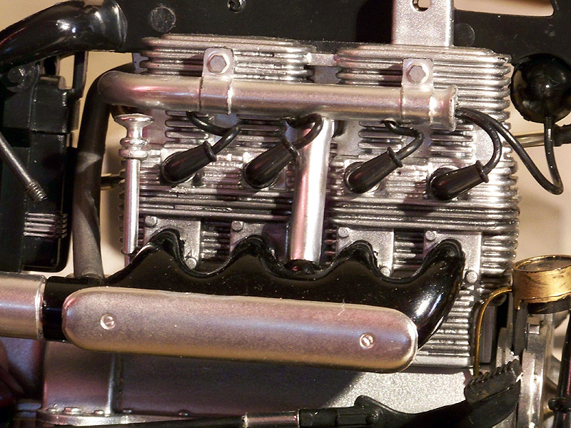

Die andere Seite, vorher:
... Schutzrohr vorne "dicht", Kerzenstecker jeweils paarweise dargestellt,
keine Verkabelung, Ölanzeige nur "schwarz" ohne Skala ...
Nachher:
Schutzrohr mit Kabellöchern versehen und Zündkabel angebracht,
Kerzenstecker separiert, aufgebohrt, etwas natürlicher wieder angeklebt und vorbildgerecht verkabelt,
man erkennt auch schwach die eisenfarbig abgesetzten Rippen (unter den Kerzensteckern),
Ölanzeige messingfarben bemalt, mit Druckleitung und CAD-Skale versehen ...
Vorher:
Nachher:
Nachher:

Schwerpunkt der Ergänzungen war ja der Motorblock ...
Gesamtansicht linke Seite ...
Ergänzt wurden die Benzinleitungen von den Tankhälften zum Vergaser ...
An den Unterseiten beider Tankhälften sitzen Absperrventile (jeweils Aderendhülse mit abgewinkeltem Ms-Draht),
die über eine Kupferleitung verbunden sind. Ein T-Stück (gekürzter Lüsterklemmen-Kontakt) bildet den Anschluß
für den Kupferleitungsbogen, der zum Vergaser führt.
Die Details der Benzinleitungsführung wurden entsprechenden Vorbildfotos aus dem www nachempfunden.
Am Modell wirkt die Benzinleitung ein wenig überdimensioniert, die ca. 2mm Durchmesser wären im Original 12mm,
aber ich konnte leider keinen anderen geeigneten Cu-Draht finden ...

das Plastikgestänge der Hinterradbremse wurde durch Stahldraht ersetzt,
die Öldruckanzeige mit eine CAD-Skala ergänzt ...
Oha! ... Makro mit Blitz! ... Die Skala der Öldruckanzeige ... :P

Gesamtansicht rechte Seite Motorblock ...
Unter dem Tank erkennbar ... Absperrventil der Benzinleitung,

Mit den Tankhälften gab es ein lästiges Passproblem ...
die sind mit zwei eingepreßten Passstiften verbunden und haben deutlich Versatz,
der sich vor allem am Instrumententräger auf dem Tank negativ bemerkbar macht.
Der steht auf einer Seite mit einem häßlichen Spalt zum Tank hin "in der Luft"
Abhilfe schuf hier das Weglassen des vorderen Passstiftes.
Die Tankhälften konnten nun so ausgerichtet werden, daß der Instrumententräger plan aufliegt.
Die Tankhälften wurden dann vorne mit ein wenig 2-K-Harz am Rahmen fixiert.
