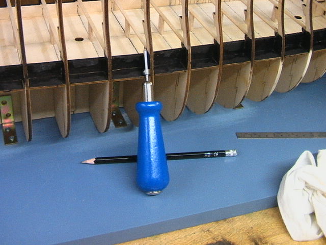

Reinhard's Baubericht der Victory - Seite 3 Empty Nagelsetzer
Beitrag von Der Rentner Di 14 Jun 2011, 00:45
Reinhard's Baubericht der Victory - Seite 3 Imga0727
Dieses schöne Teil mußte am Freitag auch mit dranglauben, hing da einfach nur rum, also ab damit in meine Bastelstube. Ein Nagelsetzer, sogar mit Tiefenanschlag,wird mir beim Beplanken bestimmt sehr hilfreich sein.

Reinhard's Baubericht der Victory - Seite 3 Empty Re: Reinhard's Baubericht der Victory
Beitrag von harald60 Di 14 Jun 2011, 12:12
sieht bis jetzt bis auf ein paar KLeinigkeiten alles schon gut aus
zum Nagelsetzer - ich hab auch erst mit Nagelsetzer versucht
bin dann aber zu ne Spitzzange umgestiegen damit konnte ich die Nägel besser positionieren und hatte auch die Übersicht das ich sie nicht zu weit reindrücke weil ich meine Nägel ja wieder rausgezogen habe
und ich finde man sieht die Löcher nun nach schleifen auch kaum mehr
liebe Grüsse
HARALD
Beitrag von Der Rentner Mi 15 Jun 2011, 00:42
Hallo Harald,
Der Nagelsetzer von Ago geht ja mal gar nicht, das habe ich am Unterdeck festgestellt, dieser hier ist viel feiner gearbeitet und der Tiefenanschlag wird auch einiges zum positiven arbeiten beitragen aber die sache mit der Spitzzange werde ich auch mal ausprobieren. Frage: ist das Holz so weich das man mit der Zange die Nägel durchstossen kann? (bei den kleinen Nägeln)
Später entfernen möchte ich sie auch, wegen Rost usw.
Beitrag von oldnick Mi 15 Jun 2011, 11:20
Der Rentner schrieb:Frage: ist das Holz so weich das man mit der Zange die Nägel durchstossen kann? (bei den kleinen Nägeln)
Hallo Reinhard,
ich selbst benutze eine Kombizange um die Nägel einzudrücken. Zu deiner Frage: Ja, das Holz ist so weich, dass ich die Nägel ohne Probleme durchstossen kann.

Beitrag von harald60 Mi 15 Jun 2011, 14:00
Der Rentner schrieb:Hallo Harald,
wie schon Theo auch sagte - JA das Holz ist sooo weich das man die Nägel ohne probs mit Zange reindrücken kann
Beitrag von Der Rentner Sa 18 Jun 2011, 00:53
Ja gut, dann werde ich das auch mal versuchen mit den Zangen.
